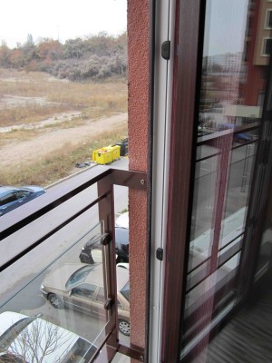

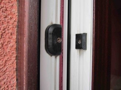

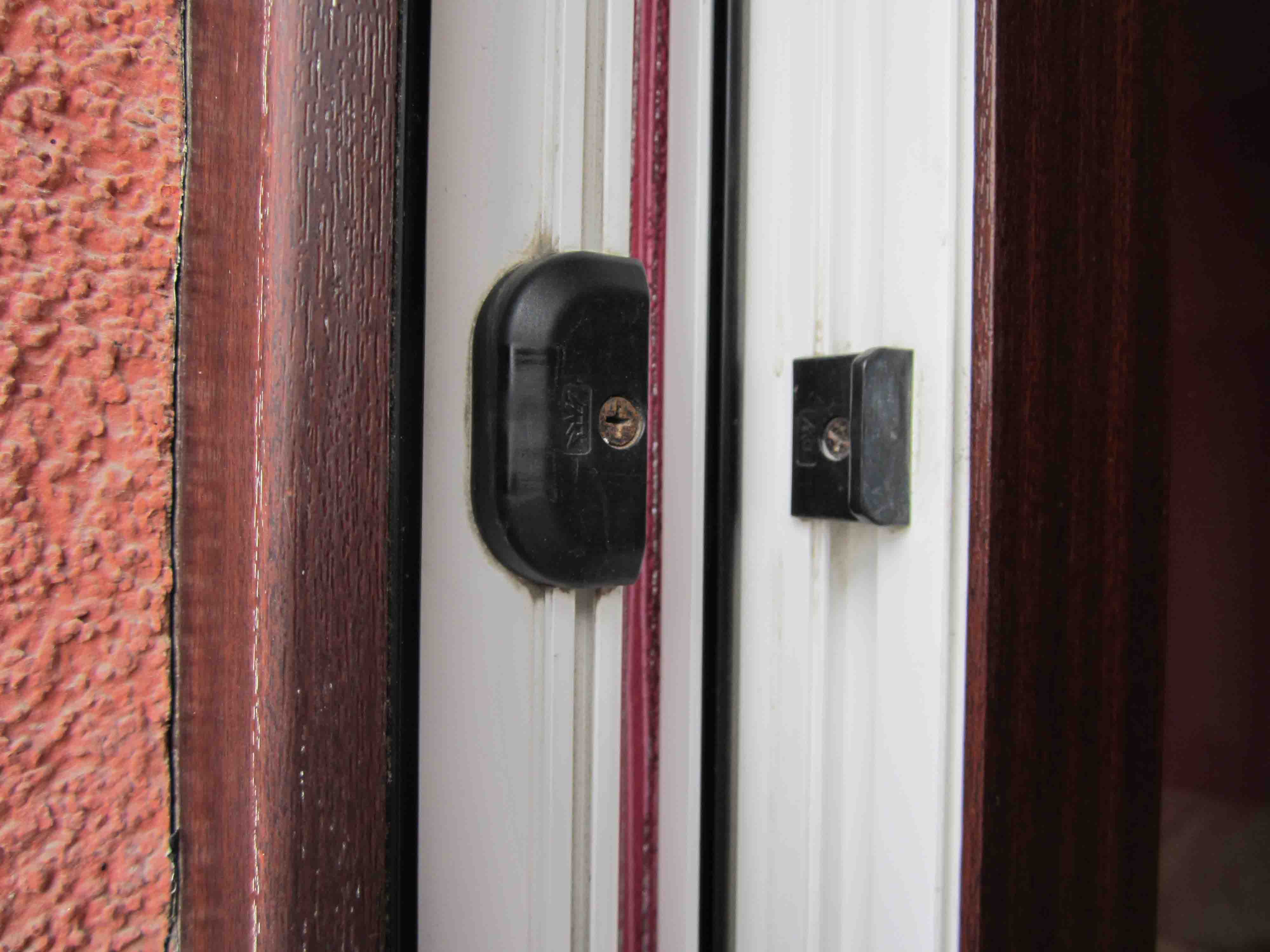

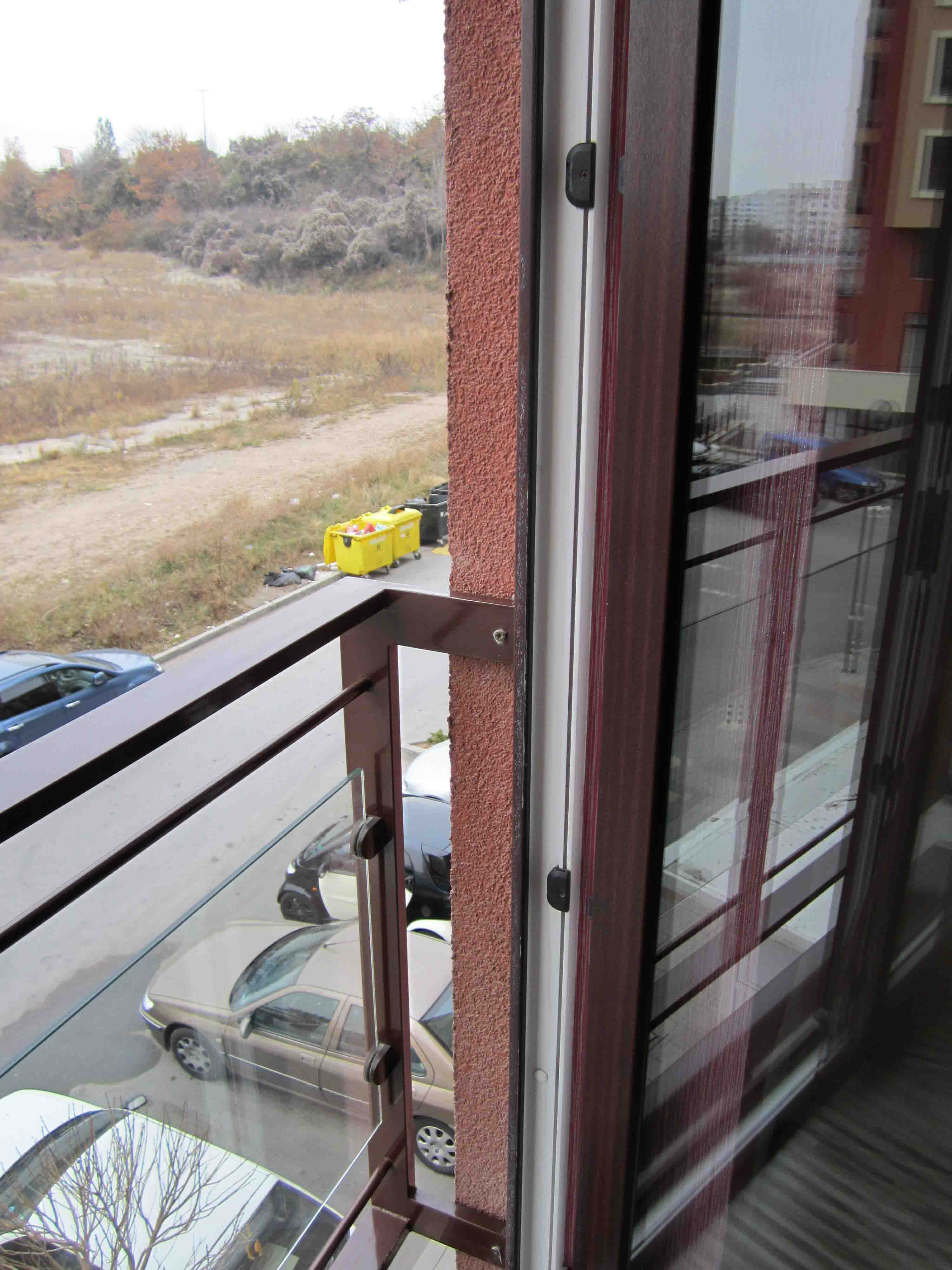

Въпросното нещо се казва скрита панта и се състои от пластмасова част на касата и метална на крилото. На металната част трябва да има възможност за реглаж. При затваряне има триене между двете части и от там вероятно идва скърцането. Не случайно са ви казали да смазвате. Може да ползвате някаква не течна смазка - вазелин например. Ако духа вариантите са няколко: поставяне на още скрити панти по дължината на профила (сега вероятно е само една), смяна на скритите панти с външни такива, смяна с механизъм за двуосно отваряне. Пробвай с реглаж първо и кажи какво се случва.
Velsi, благодаря за отговора, но с реглаж няма да стане, защото метална част няма. И двете са пластмаса закачена с винт, няма възможност за реглаж. Имахме идея преди време да сложим допълнителни от същите(сега са две по дължината), но открихме, че даже там където работеха със Шуко не бяха виждали такава.
Скърцането идва от въртящите се панти, ще опитам с W-40.
Явно оставаме с вариант да сменим скритите панти, с такива които да си вършат работата или с механизъм за двуосно отваряне, надявам се да не излезе много пари.
Още веднъж мерси и хубав ден!
