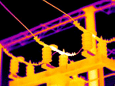

@8180:Диагностика. При това изключително ефективна и с голяма възвращаемост. Например стойността на една термокамера се изкупва още с първия случай на предотвратено аварийно изключване на енергозахранването и възможността за планиране на ремонта или пък с първото санирано с нейна помощ предприятие.

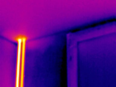

@torbalan: Със стъклата бих внимавал в преценката, защото първо имат по-нисък коефициент на чернота и второ отразяват други топлинни източници. В конкретната термография съм използвал усреднена стойност и не съм си играл да компенсирам ефекта на чернотата на различните материали... За изходящите/входящите потоци топъл/студен въздух се съди по промяната на температурата на близки до мястото на теча части от сградата. Като знаеш, че при температурна разлика от 20°C всеки литър въздух отнася към 25 джаула, загубите са много сериозни.
Диагностика на електрически уредби
Нахлуващ студен въздух покрай дограмата

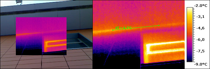

Една хотелска фасада, която заснех днес. Вляво от прозореца изолацията под стенната обшивка е полиуретан, вдясно от ръба - каменна вата. Температурата на обшивката над двата материала не се различава, но от полиуретана "издиша" затоплен въздух през фугата към еркера. Разликата от над 4°C говори за лошо залепване и движение на свободен въздушен поток между стената и полиуретановите плоскости.
А алуминиевите дограми са като прожектори по цялата фасада...
