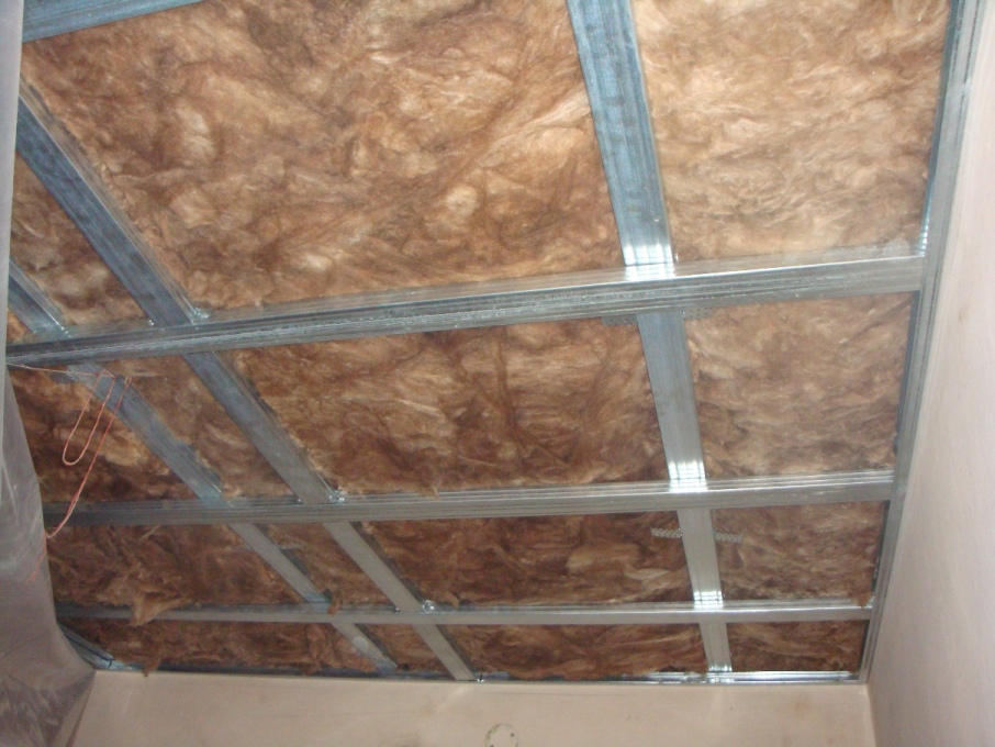

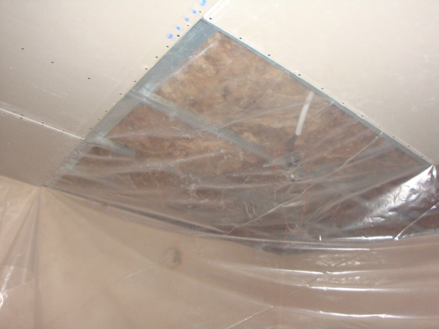

torbalan написа:вата, ама над гредите...+1
и гипсокартон за таваните
аз лично слагам по три пласта вата ;)
Относно потичането слагаш найлон и все пак ако нещо потече на пролет ватата ще изсъхне.То принципно потече ли по-добре да намокри ватата отклкото гредореда
Като слагаш не слагай 5 см защото вата е по-слаб изолатор от стиропора ,а и големия и плюс е ,че е евтина така че слагай направо 10-20 санта.
