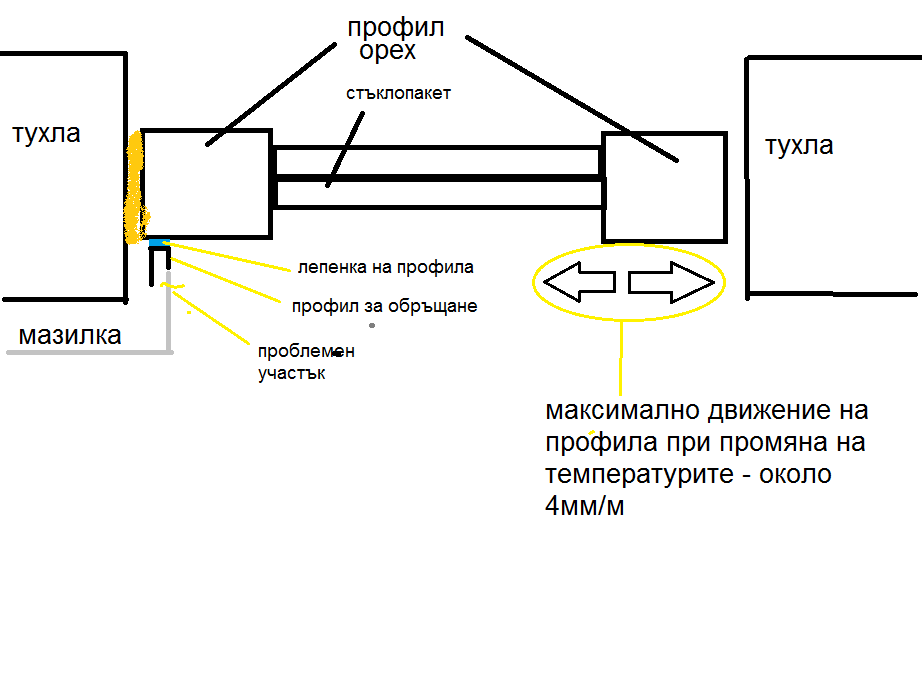

Не знам, може би има нещо объркано в процеса. Явно като че ли не е било залепено добре.
Най вероятно грешката е при самото лепене - преди да се залепи профилчето, частта върху която се лепи задължително се почиства с космофен 10 ако е ПВЦ, или космофен 60 ако се лепи върху алуминий. Операцията се прави, независимо колко чисти изглеждат рамките. Идеята е да се почисти и свали прах и мазнотии, която пречат на доброто залепване. Другото,което си мисля е профилчетата да са били стари и неправилно съхранявани и самозалепващото да се е компрометирало. Или пък де да знам, да е рязан по дълъг, да е запрял горе и долу в зидарията и да няма накъде да се разширява нямам идея какво е станало, но ми звучи доста странно.
Аз от много години ежедневно гледам прозорци,прозорци и пак прозорци. Досега наистина нито веднъж не съм видял отлепен такъв профил. Включително и лепен върху чисто черни и каквито се сетиш цветове дограми. Даже напротив,когато се налага демонтаж на прозорец, прерязването и освобождаването на касата от профила е доста неприятна и трудна операция.
П.С. :-D И не съм видял някой да се опитва да обръща прозорец без да сложи такъв профил
radius - майстор
Не ме разбра къде е проблема. Иначе аз съм ги рязал и лепил и знам всичко за тях. То проблема е в залепването, а не разлепяне. Направих картинка, дано е по-ясно. Убеден съм, че проблема го има на всички нагрети тъмни профили. Просто няма какво да поеме разширението на ПВЦ-то.
И в проблемния участък се отделя профила с част от мазилката, която е захапал.

Сега схванах. Благодаря за търпението да направиш картинката.
Мисля, че знам и къде е проблема. Не съм мазач и плочкаджия,но може да се каже че това ми е хоби, и не съм бос по темата.

Така че според мен, проблема е не е в профила, а в материала с който се маже - не е достатъчно , как да кажа - флексов, или гъвкав и не може да поема температурните разширения.

Иначе детайла защо да е недомислен. И без тази лайстна при това линейно разширение пак ще цъфне фуга между мазилката и касата.
Може ли да ми кажеш размерите на рамката ти, и с колко винтове е монтирана и през какви разстояния са винтовете.
Опс, сега видях , ако картинката е коректна става дума за неотваряемо, и няма как да видиш с колко винта е монтирана.
И дали изобщо е армирана вътре с метален профил касата. :?
Просто ми се струват много тези милиметри които си посочил че мърда.
Принципът е следния - максимум на 15 сантиметра от всеки ъгъл - винт, и между тях, по дължина на касата - на всеки 60 см винт. Като винтовете съответно трябва да са стегнати и да държат, а да не са сложени само като свидетели :-D Добре е главата на винта да стяга към металния профил през проходен отвор , който се скрива с капачка. Тук при ново строителство се преосигуряваме допълнително и с котви, на местата където са пантите и делителите.

Сцепване има и при 1,60 ширина. Не е само на един джам. Разстоянията между винтовете са по-големи. При 1.50 височина не помня дали 2 или 3 винта слагаха. Но те и толкова държат в кухините на поротерм. А и не могат да държат при разширяване на касата, а само при свиване .
Касата е армирана с 2мм, но желязото не пази доколкото знам от разширението. Винтовете са директно на желязото има и тапи.
Това разширение, което съм измерил, е от -10°С външно до +50°С и май е близо до каталожното.

Не знам,но според мен има нещо объркано при изпълнението. Дали при закрепването на прозорците,дали при обръщането им. Самата лайстна няма как да е причина за проблема.
От доста време е "модерно" прозорците отвън да са тъмносиви,тъмно кафеви или черни. Такава рекламация - за сцепване връзката между мазилка и прозорец не сме имали, а тук манталитета е такъв, че се правят рекламации до дупка за абсолютно всичко - за щяло и за нещяло.
А иначе усилващият профил помага при температурно разширение, той не се разширява толкова,колкото пластмасата,и за да "измърда" рамката - трябва да преодолее и статиката на металния профил.
