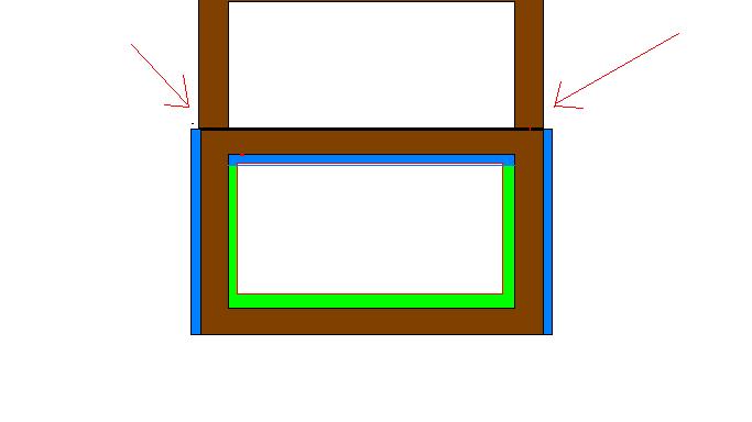

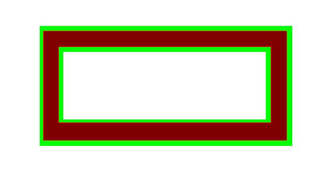

Е тва е изолацията на една кутийка - колко изолация/зеленото/ отива отвън и колко вътре в квадратура, дюбели,външни ъгли, долни и горни завършващи и други консумативи. В зависимост от интериорното решение може и да се икономиса и мрежа , замазка...
Термомостове при стрехи, апартаменти отгоре и отдолу или балкони. На другата картинка със червените стрелки са евентуални термомостове при само външна апартаментна изолация, които ако имаш само вътрешна - зелената се избягват перфектно. Да не говорим пък за термомоста към основитена приземните етажи и за възможен достъп на влага.

ivanovbg - майстор
Еми това е все едно опростена стая. С кафявото са стените - без изолация, зеленото изолация, синьото също. На хладилника къде е изолацията - отвън или от вътре :wink:

8180 - майстор
ivanovbg написа:
зеленото изолация, синьото също. :wink:
Еми и аз така си мислех, ама очаквах да видя картинка с ПО-МАЛКО зелено вътре и повече синьо отвън, пък не виждам. Или комбинирано - знам ли. :?
И - някаква по-специална стая рисуваш - на бунгало ми мяза с 4-6 външни стени, а има и "пети етаж". От сила са 3-4 външни, а много често - една.
Прави сметка, че, поне преди, Форумът разменяше първа/втора картинка.
И не се бъзикам, вЕрвай - ако считаш за важно, дефинирай някак по-точно мнението/въпроса си - тъй и тъй си започнал. :partyman:
Pooh - майстор
8180 написа:
И тук случаят е такъв.
Как се изолират външно термомостове на стая с балкон и как вътрешно - разход само като квадратура си сметни. :wink:
