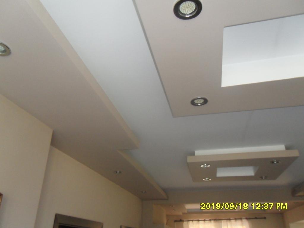

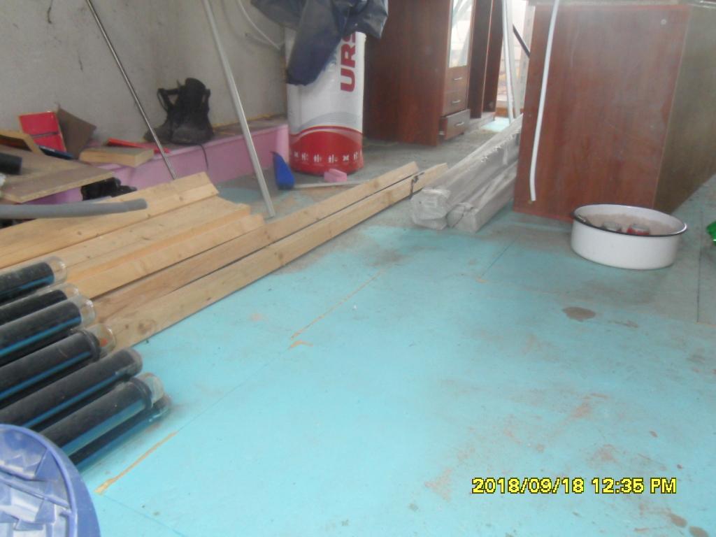

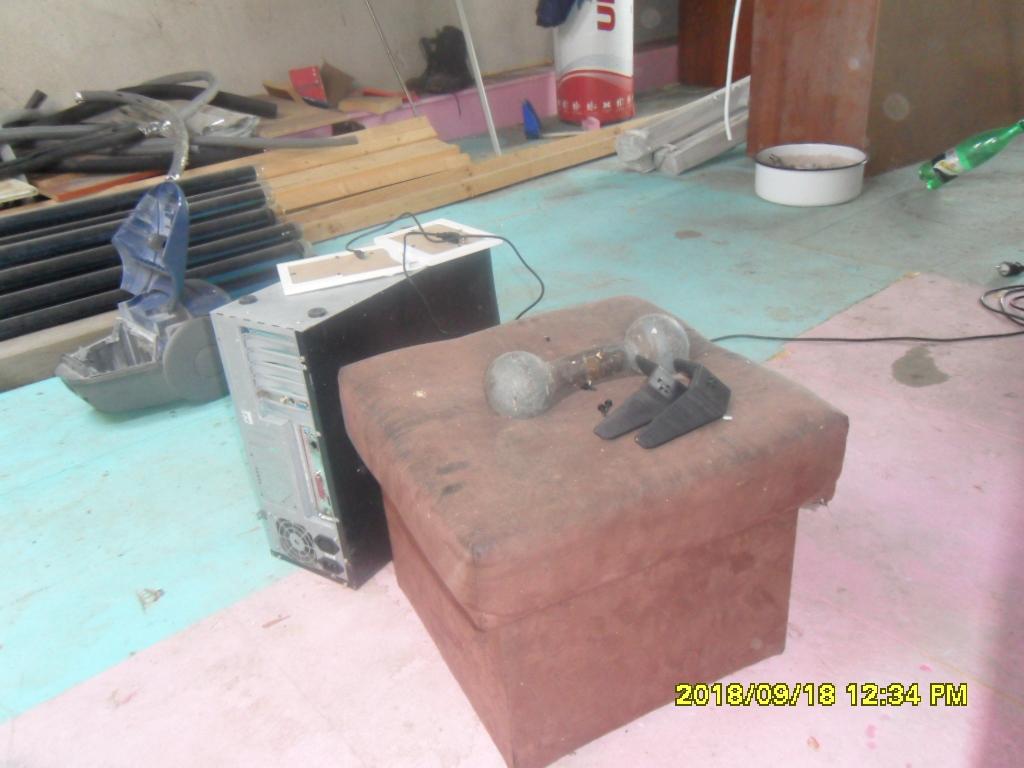

При мен е 2х5см на кръст фоам борд ( розовото от снимките) и фибран ( зеленото)
Това имах налично- това залепих с пяна за ТИ. Фоамборда е значително по-евтин, а като качество е перфектен
Върху изолацията си ходя и складирам вещи видимо от снимките.
Снимки и на тавана отдолу. Да виждате мухъл?:-))))
П.П. Снимките ги правих преди 5 мин.
Съвет от мен: действай!
Ако се разколебаеш и задълбочиш в теорията никога нищо няма да направиш, защото все ще се намери някой теоритик, който само чете без да е направил нищо в живота си:-) А изолацията е важна и един пропуснат отоплителен езон без нея си е чиста загуба. За да няма влажен спарен въздух трябва вентилация и нищо повече. Ако е съчетана с рекуперация си номер 1.
