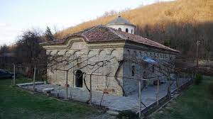

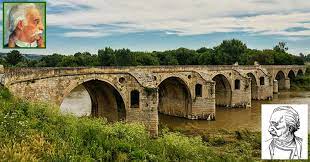

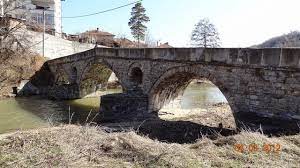

Май е по лесно тук да се пише НА ИЗУСТ!
част от ПАДНАЛИТЕ ПОСТРОЙКИ :
Като гледам , през 21 век все ремонтирани с с Бетон и желязо са , .!?! :yawinkle:
изтеглен файл (4).jpg (12.54 KиБ) Видяна 1769 пъти
изтеглен файл (1).jpg (11.27 KиБ) Видяна 1769 пъти
изтеглен файл (2).jpg (11.29 KиБ) Видяна 1769 пъти
изтеглен файл (3).jpg (8.01 KиБ) Видяна 1769 пъти
Колкото до "Плетарките " по Добруджата / поне съм от тука / първо са по рядко като техника .
И второ НЕ са измазани с животинска тор ! Това го има само в Тибет защото няма друго.
Във глинената мазилка с която са измазани има такава , но тя е като добавка .
В този край повечето кирпичени къщи НЯМАТ дървен скелет !?! Само гредоредна и покривна констр.Естествено НЕ Е ат ЧАМ / иглолистна дървесина / останалите са с дебели кирпичени зидове от 50-60 см
И още къща , кирпичена или не ,,БеЗ дърво рядко има . / изключая сегашните индстр. халета от метал и Т.панели /,които някой си правят за къщи.
Всъщнсот ,НЕ знам дали има смисъл да пояснявам защо и как се е правило ?, както и за плюсовете на глинените мазилки в един дом , ДАЖЕ и със керамични блокове поротем или тухли .Със сегашните възможности за техника и дизайнерските решения са много и различни.
И защо повечето са над 80г ,/ необитавани някой от поне 30 и повече / и още не са паднали.
