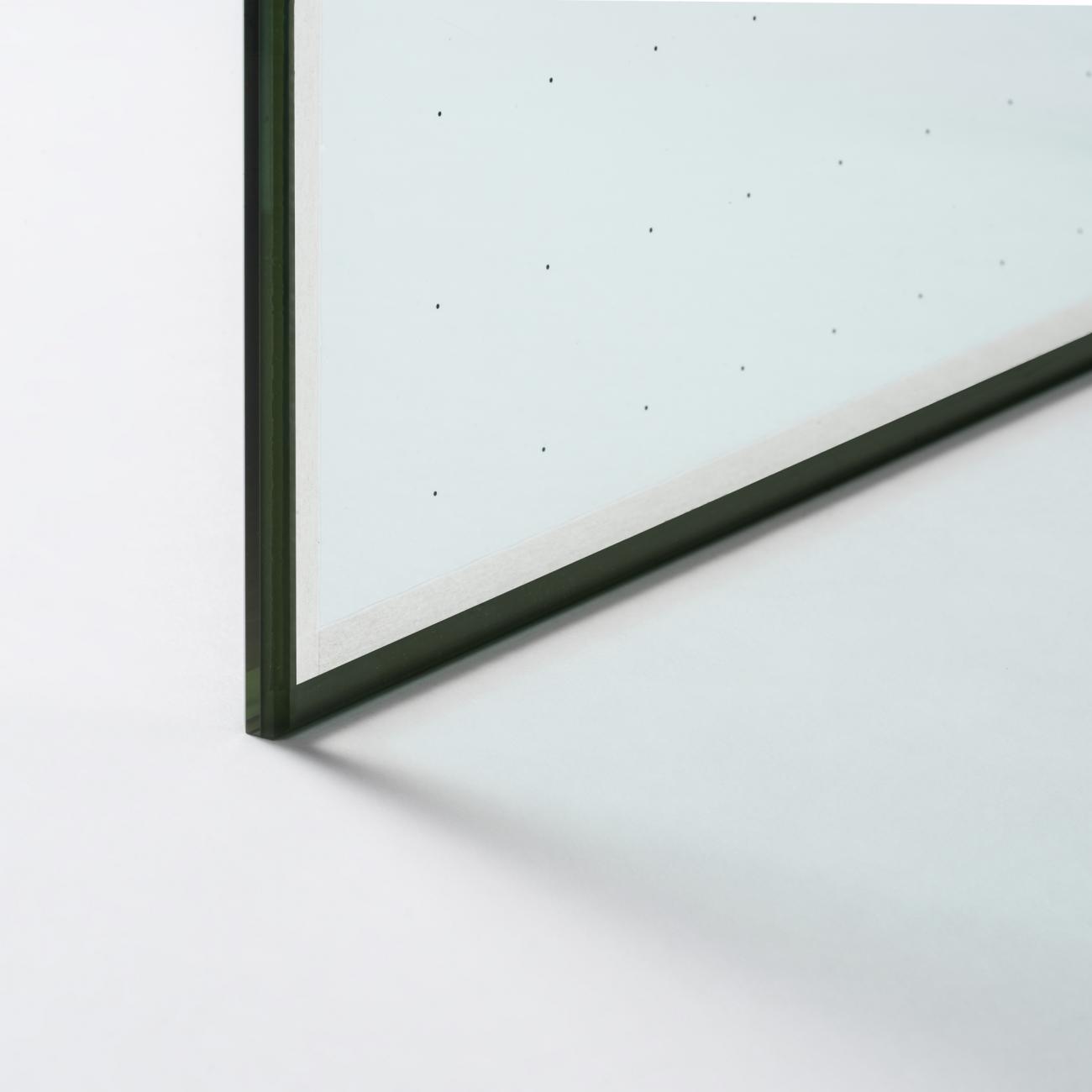

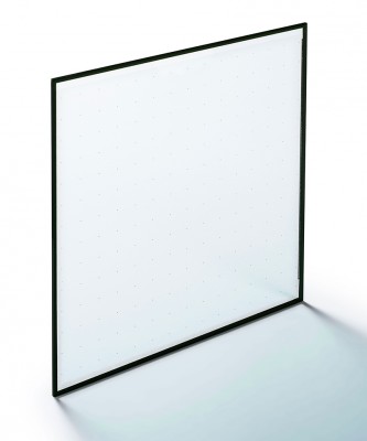

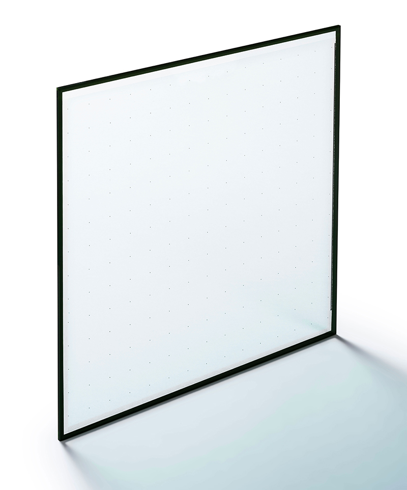

Здравейте! Съжалявам, че отново повдигам темата след като е толкова стара, но смятам, че имам информация която искам да споделя тук с всички интересуващи се по тази тема.
Първо да ви кажа, че аз самият имах преди години идеята за СЪЗДАВАНЕ на вакуумен стъклопакет. Тъй като поради различни причини изоставих проекта си тогава и не го разработих, включително и заради скептицизъм от близките си, аз го зарових надълбоко и той си остана само на хартия без някакъв макет или чак прототип.
Да ви кажа сега нещо и за вакуумните стъклопакети. Създаването на вакуумен стъклопакет НЕ Е глупост, фикс идея или невъзможна кауза. Това ги казвам защото вече ИМА създадени такива стъклопакети (а някои от тях все още се тестват и не са пуснати на пазара). Проекти като китайските LandVac, швейцарските WinSmart, американските V-Glass, белгийските Fineo и така нататък, вече обещават революция при стъклопакетите. Но не за това ми е думата, а за самата конструкция на тези "митични" и "невъзможни" според мнозина стъклопакети. Това са по същество ДВЕ ЗАКАЛЕНИ стъкла с отлично уплътнение вътре в които НЯМА НИЩО. Няма АРГОН, НЯМА изсушен технически въздух, НЯМА НИЩО. Газовете (или ако искате го наречете флуида) са изтеглени от затворения и добре уплътнен обем. Тук майсторите и специалистите във форума веднага ще контрират, че при изтегляне на въздуха (газовете) ще се получи имплозия заради вакуума и стъклата ще се прилепят едно към друго и естествено ще се СПУКАТ. Да! Така е! Но, какво ще стане ако между стъклата се МОНТИРАТ МИНИАТЮРНИ ОПОРИ на равни интервали?!?! ;) И именно в това се състоеше идеята ми преди десетина години и същия ПРОСТ принцип използват и днес няколкото изобретатели и прототипи, които следя. Това е толкова просто, та чак навремето се чудех защо никой не се е сетил за него! :)
И така. Каква ми беше (И ВСЕ ОЩЕ Е) идеята: На равни интервали между двете стъкла се залепват (с капка прозрачен силикон примерно или някакво друго UV, мразо и термоустойчиво ПРОЗРАЧНО лепило) миниатюрни стъклени или пластмасови цилиндрични опорки - стълбчета или може и кръгчета. Говорим за много МАЛКИ по размери опорки, за да не стане визуално неприятно за окото после. нещо от порядъка най-много на милиметър-два в диаметър. Също така при такъв стъклопакет НЯМА нужда от голяма дебелина, защото дори и НЯКОЛКО МИЛИМЕТРА пространство с вакуум са предостатъчни за страхотна изолация, превъзхождаща или поне равна на тази на тройния стъклопакет. Чел съм доклади и научни публикации по тази тема и знам какво пиша, а не си го изсмуквам от пръстите. :) Закалените стъкла или ПЛЕКСИГЛАСА са единствените които могат да издържат на напреженията при такъв стъклопакет и затова само те могат да се монтират при такива специални и свръхизолиращи стъклопакети. Недостатък на плексигласа е, че се драска лесно и с времето потъмнява от слънцето, праха и т.н. Поне така съм чел. Иначе за маниаците - аз също съм мислил за гореспоменатия вариант: троен стъклопакет с плексиглас по средата вместо стъкло - това за да е по-лек стъклопакета, не за друго. Е, да - подобрява се донякъде и термоизолацията. При този вариант е по-добре да се направят ВАКУУМНИ стъклопакети. Но според мен дори и във варианта с една камера (еднокамерен = стандартен, двоен стъклопакет) при изработка на такъв стъклопакет с вакуум изолирането е напълно достатъчно и може да удовлетвори изискванията дори на маниаци като мен. :)
Това е от мен приятели. Прилагам и една снимка от реално съществуващи вече вакуумни стъклопакети, за да онагледя какво имам предвид с горенаписаното. ИЗВОД: ВАКУУМНИ СТЪКЛОПАКЕТИ или ВАКУУМНО ИЗОЛИРАНИ СТЪКЛОПАКЕТИ ИМА!
Това е само за ваша информация. Успех! :)
П.П.: Относно тези неща съм се замислял и за още два варианта, които тук не се разглеждат и не се споменават от никого - поставянето на допълнителни остъклявания с плъзгане от вътрешната страна и втория - поставянето на допълнитени панели или стъклопакети от вътрешната страна ВЪРХУ съществуващия стъклопакет. Това може да е временно закрепване за студения сезон, а после да се свалят. Виждал съм прозорци облепени с опаковъчно фолио с балончета, но според мен това не е чак толкова ефективно решение и освен това НАМАЛЯВА видимостта и проникването на слънчева светлина и топлина в помещенията през зимата. Такова решение според мен е приложимо само ако прозореца гледа към улица и не желаем любопитни погледи вътре вкъщи.
