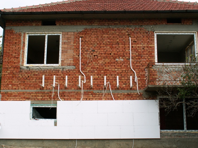

Може ли да ми кажете какво е съотношението XPS към EPS, 3см ХПС на колко см ЕПС се равнява?
8180
- Мнения: 4425
Ivan Kolev написа:Може ли да ми кажете какво е съотношението XPS към EPS, 3см ХПС на колко см ЕПС се равнява?Трудно може да се отговори категорично. И двата типа материали си имат различия (и марки) при различните производители. Може да се приеме за меродавно посоченото в сертификатите на двата сравнявани материала.
НАЙ-ОБЩО се счита, че ЕПС е малко по-лош изолатор, т.е. 3,5-4см би трябвало да са равностойни.
Но за Неопор (също ЕПС), обаче се твърди обратното.
За точен отговор могат да се вземат данните за Коефициент на топлопроводност (Ламбда) - ок. 0,04 W/(m*K) за конкретните сравнявани материали и да се сравнят дебелините по "просто тройно правило".

Благодаря за отговора.
Това означава, че 3см ХПС ще са малко.

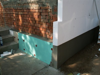

Трябва ми за цокъла на къщата, но като сложа ЕПС-а и се получава зъб от 7-8см над цокъла, като добавя ХПС 3см + лепило остават около 3см за лепене на камък.
Идеята ми е цокала да е по-навътре от стените, но с тези 3см.... дали няма да са прекалено малко?
8180
- Мнения: 4425
Май наопаки си задал въпроса.
Разбирам, че имаш вече 5-6см ЕПС и търсиш равностойно за цокъла ХПС.
Дай точните цифри и прочети дали няма Ламбда по опаковките от стиропора.
Не им вярвам много, но може би с Неопор да стане работата. Ако имаш конкретен доставчик, виж какво като данни ще ти предложи за ХПС и Неопор.
Мисля, че за къмъка се искат по-сериозни мрежи и шпакловки, които вероятно са по-дебели, ама друг да каже. Също и хидроизолация, ако няма вече.

Хидроизолация вече има и ЕПС-а е 12см (0.032)за да може да излезе над цокала. Проблема е в това, че ако сложа по-дебел ХПС и камъка ще изпъкне.
Другия вариант е да се сложи каменна вата и картон отвътре.
Ivan Kolev
- напреднал
- Мнения: 31
Около 2.5-3см

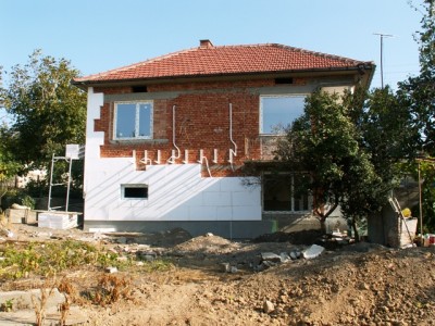

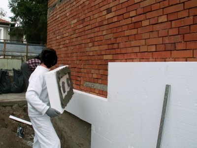

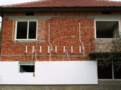

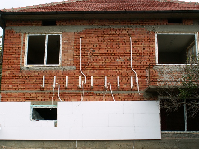

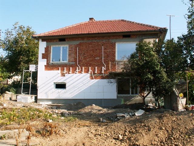

Здравейте отново
Завръщам се със снимки от свършената работа до сега и предстоящите стъпки по къщата. За съжаление нещата вървят с много бавни темпове
