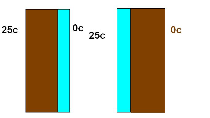

Прав си теоретично, но... Ти си по сметките.
Да предположим, че имаме една стена 2,5х4м изградена от тухли. Това да 10 квадрата направени с 330 бр. тухли по 5 килограма или 1650кг. Да им вдигнеш температурата при външна изолация 2-3 градуса сметни колко енергия и време ще отидат. Ако е с вътрешна няма да отидат и 1% от нея. Сметни ако заминеш на почивка за седмица без отопление и изстине стената колко енергия ще е нужна да си върнеш първоначалната температура? И туй само за една стена :yawinkle: А само за събота и неделя?
На картинката съм нарисувал стената съответно с външна и вътрешна топлоизолация. Можеш ли да изчислиш къде е точката на оросяване при двата варианта? Само 2 см фибран примерно.Стената е от тухли четворки 25см.
Друго за което се сетих е, че във външния въздух влагата при 100% отн. влажност е много по малко отколкото вътре при 60%. При вътрешна изолация стената има досег само с външния - с малко съдържание на вода въздух , докато при външна... :wink:
Очаквам сметките ти за да ги обсъдим.

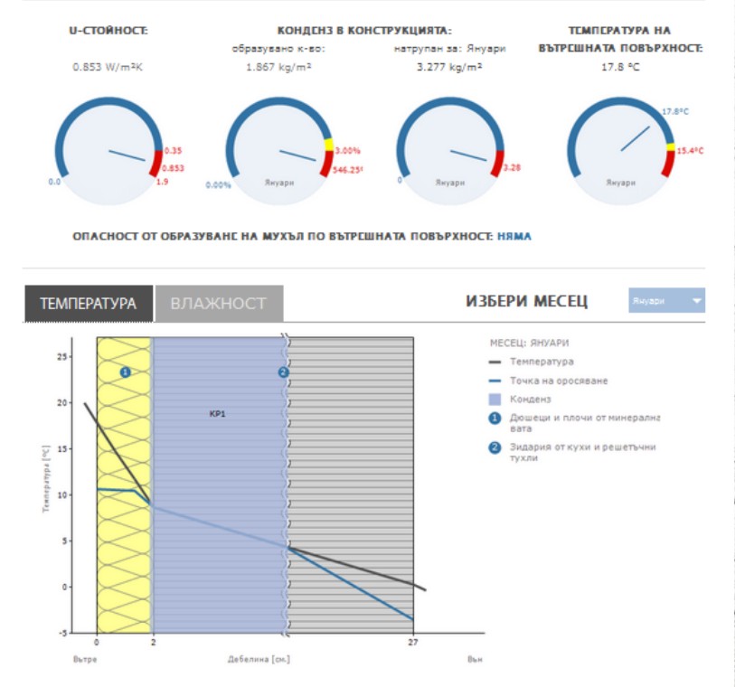

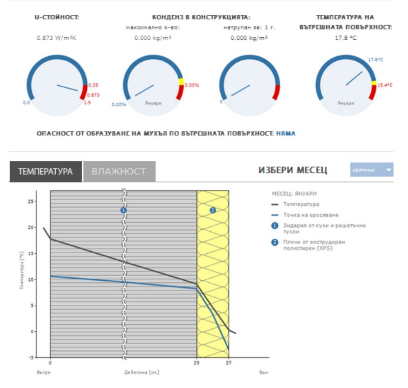

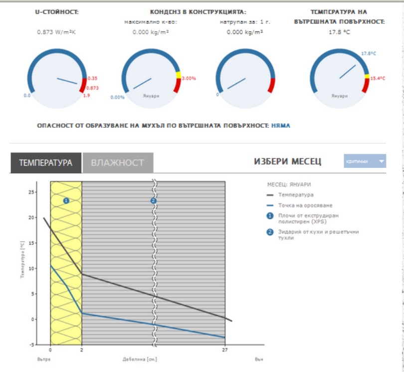

8180 - майстор
Задачката на Колегата ivanovbg.
Точката на росата (Температура на оросяване) е точка САМО при определена КОНЦЕНТРАЦИЯ на парите [g/kg] или [g/m3]. Всяка концентрация има СОБСТВЕНА ТОЧКА. Концентрацията да не се бърка с Относителната влажност [%] - двете са равни САМО при 100% Относ. влажност, НО последната зависи от Температурата.
Следват графични резултата от Калкулатора на Марисан.
На картинките Точката на росата е синя линия от Концентрацията вътре и се стреми към Концентрацията вън.
Температурата е черна и се мени от вътре до вън в стената.
АКО ДВЕТЕ ЛИНИИ СЕ ДОПРАТ, ИМА УСЛОВИЯ ЗА КОНДЕНЗ ТАМ.
Зададени условия:
Вътре - 20оС, Отн. вл. 55%
Вън (София, януари) - -0,4оС, 80%
ВЪНШНА ИЗОЛАЦИЯ - ФИБРАН - 2см.
Тук линиите се приближават опасно и при при промяна на някои условия може да настъпи конденз. Основната причина е, че се използва тънък и неподходящ непропусклив Фибран. При увеличаване на изолацията проблемът намалява, защото температурата на тухлата се увеличава.
ВЪТРЕШНА ИЗОЛАЦИЯ - ФИБРАН - 2см.
Всичко е наред, Непропускливият Фибран сваля Точката на росата далеч от критичните нива в студените тухли.
ВЪТРЕШНА ИЗОЛАЦИЯ - ВАТА (без пароизолация) - 2см.
Тук имаме сериозен проблем - ватата сваля температурата на тухлата, но ПРОПУСКА парите до там. Пароизолация би решила проблема. Простото нарастване на ватата - не.
В резюме
- имаме една външна критична и една проблемна вътрешна, с иначе практически еднакви параметри като ТИ.
Обърнете внимание и на десния "часовник" за дискутираното в темата.
