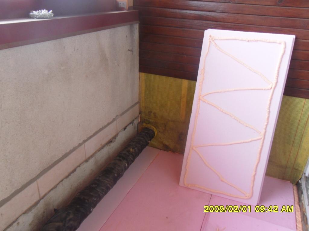

Вярно, в клипа е дадено лепенето на гипсокартон, но е дадено, че същата е за лепене и на топлоизолация.Изображение
Това се прави единствено за облегчаване на монтажа. При оформяне на такъв "джоб" не може да се получи циркулция в тази въздушна междина (т. е. тя си е ограничена само в това пространство, под един лист, не се разпространява - на практика същото, както ако не е прекъсната).

но въпросния клип е за картон лепен с пяна.
Забележете - къде е нанесена пяната, а къде се "издухва" при поставянето на листа топлоизолация. Според мен - това не е желателно.
https://youtu.be/1XFMua6PTlE?t=25
https://youtu.be/FCGV4My7DrY?t=305
Ако се остави прекъсване в тази рамка, както е показано в клипа на TYTAN – този ефект би бил значително по-малък.

шоп - майстор
За да не се "издухва" пяната листа с нанесеното лепило се оставя за 30ина секунди преди монтажа.
Пяната бързо засъхва, става лепкава и се тегли като локум.
Правил съм си опит и наблюдение относно въздушните възглавници, като съм лепил пяна за стъкло и съм гледал какво се получава.
Въпреки, че стъклото е гладко и няма нищо общо с реалната основа, при притискане въздуха избутва паната навън и буквално плоскостта опира в стъклото.
Затова пяната се нанася на около 5 см от ръба.
При монтиране и натиск тя се измества към края, точно като рамка.

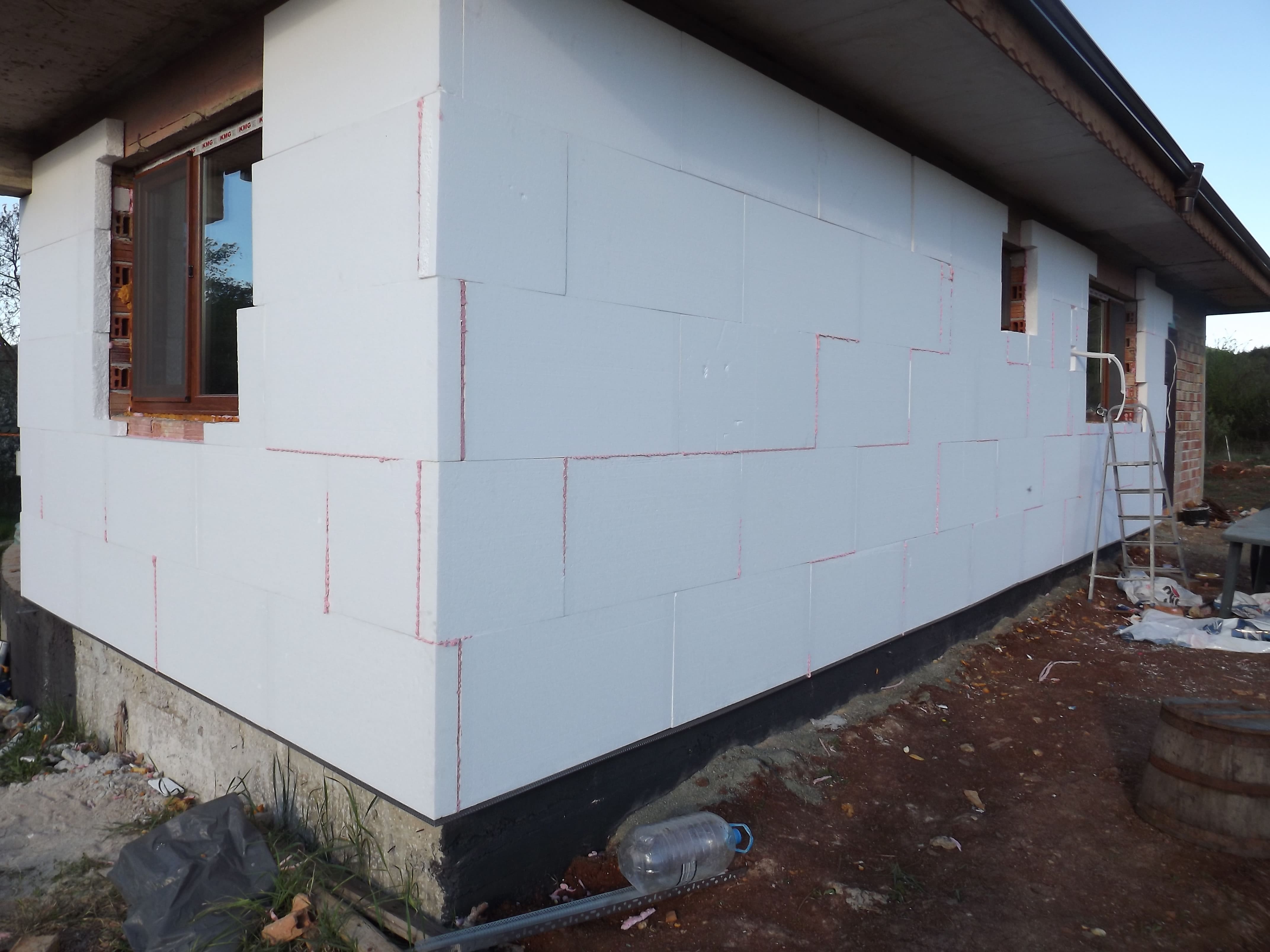

D103314 - специалист
С розовата пяна. Много здраво, лвко и бързо става. На ден правех по една стена без да се напъвам.Основата/ тухлите са измити добре, и е мазано с грунд.

С маркуча два пъти ги мих стените, които бяха прашни, но не и мазни. На другия ден грундирах всички стени с универсален грунд на Деко /розов/. С розовата пяна на Церезит става много здраво - случвало се е като залепя под прозорец, след два часа стъпвам с единия крак на подпрозоречната рамка, но с петата реално на стиропора. и ме издържа без проблем. Другия ми крак е на стълбата.
