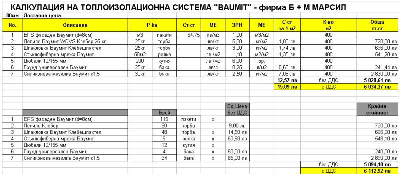

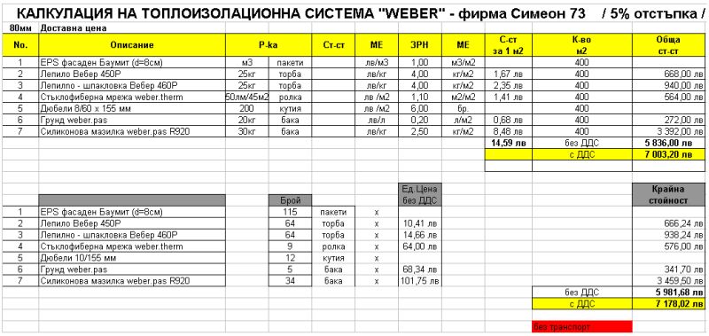

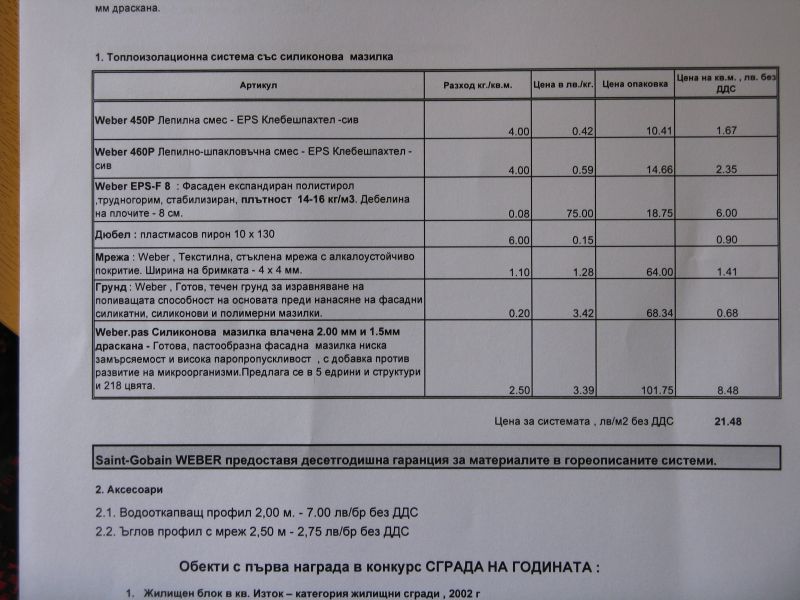

Привет,
имам няколко въпроса по долната оферта. Донесе ми я незапознат представител на Вебер като по-късно през деня ще говоря с компетентен служител. Все пак искам на вас да си задам въпросите.
След лепителната и шпакловъчна смес Weber 450/460P пише Клебешпахтел. Има ли нещо общо сместа с лепилото на Баумит?? Продуктите на Вебер по-добри ли са в момента на пазара от тези на Баумит?
коментар: стиропора и дюбелите не коментирам /ще изисквам леки промени/. Останалите цени са надути в сравнение с предложените ми от дистрибутори на Баумит. От тази оферта намазах един Вебер навигатор :-D .

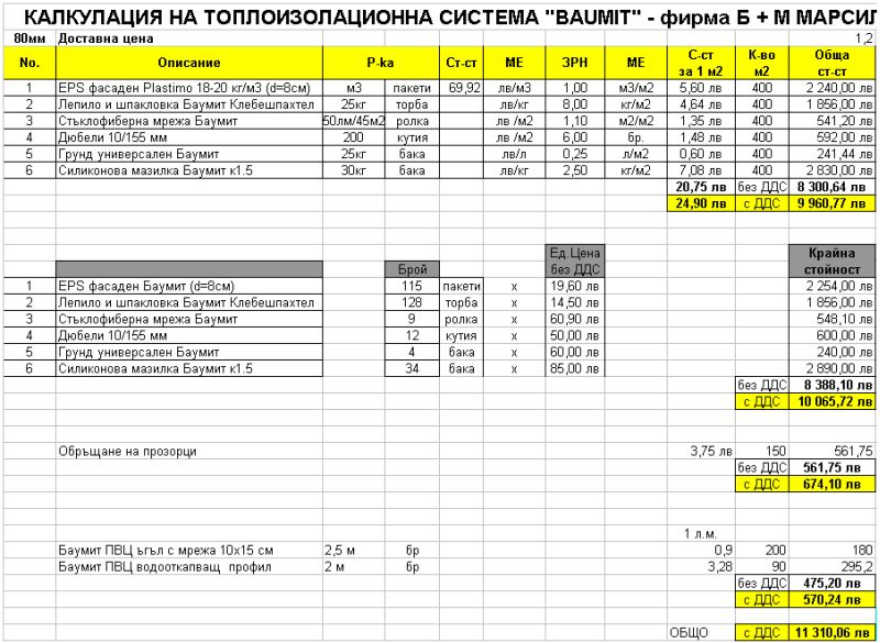

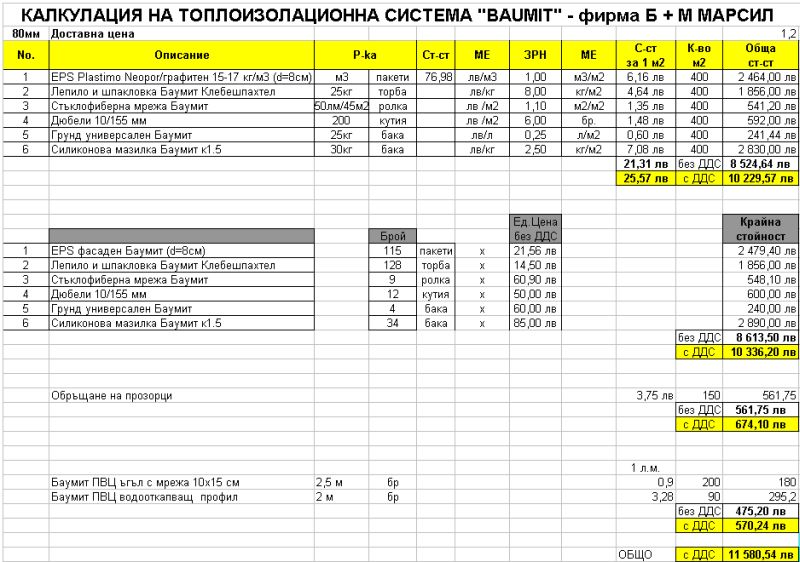

Мда, със стиропорът на Пластимо няма да ми важи гаранцията от 10 години ако ползвам всички останали материали на Баумит. Днес твърдо ми го заявиха. Не знае ли какво влиза като суровина в този на Пластимо. А не крият, че ползват тяхната производствена база. Тръгнаха да ме обеждават, че стиропор с по-голяма плътност/18-20 кг/м3/ не ми е необходим щото се намалявала паропропускливостта на фасадата. В положение шах съм. Разбира се подобни лабораторни тестове между различни стиропори на различни производители трябва да се прави от строителен надзор/камера/ т.е от държавата но реално няма подобна информация. Та защо трябва да се регистрират фирмите в подобна бюрокративна система :?: Сега ако се обадя на Пластимо ще ми кажат, че суровината е една и съща.

Мойте проучвания показаха, че каквото и да ползваш, всичко е българско пройзводство! Дали ще е Баумит, Вебер или Деко.. се тая !
Въпрос на цена. До този момент фаворит ми е Деко, но там зациклихме на сметките с плочи над 8 мм .. и вече втора седмица ми смятат изолацията с 10 см. ЕПС.

Аустротерм е дъщерна компания на Шмид индъстри холдинг под същото управление като Баумит България.
Материалите на Деко са най-ниски до момента предлагащи цялостта система с гаранция. Както съм написал около 20 лв/м2 с ддс без консумативи и обръщане. Ако си се срещал с Башов си намазал и календар с гола мадама :lol: .
