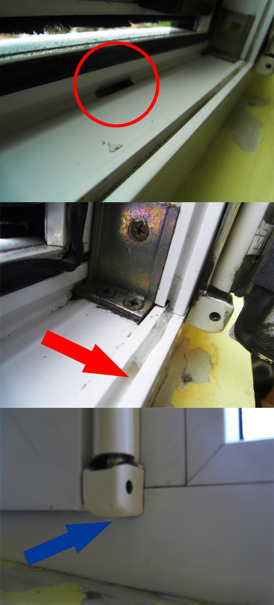

Имам проблеми с теч на дограмата или по-точно от долната панта на отваряемата врата. Вижте снимката по-долу.
Имам отвори за отводняване, на първата снимка в кръга, точно там ако изсипя малко вода, тръгва и от пантата, на стрелката където е канала също ако сипа малко вода пак тръгва. Теч се появява точно на най-долната стрелка.
Бихте ли ме посъветвали какво се прави, от самата панта/винта ли е, има денивелация ли е...

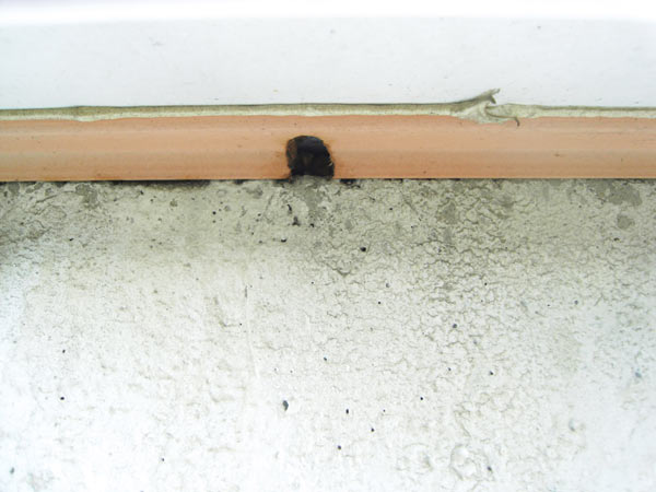

А отвън как става изтичането на водата влязла през дренажните отвори на снимката? Често външните дренажни отвари биват запушвани от неграмотен монтаж на подпрозоречен плот/пола. Явно долния хоризонтален профил се пълни с вода и ако не през пантата то през снадките ще капе. До вътрешния канал вода не трябва да достига. Ако обаче дренажа не отвежда водата попаднала в дренажното каналче на профила тя ще проникне навътре. Как е продупчен профила? Огледай след отвора да не е пробита стена на камерата и вместо водата да се насочва към външните дренажни отвори да пропада в долната камера на профила.
Провери с нивелир как е линията на долния профил. Може да има наклон към пантата.

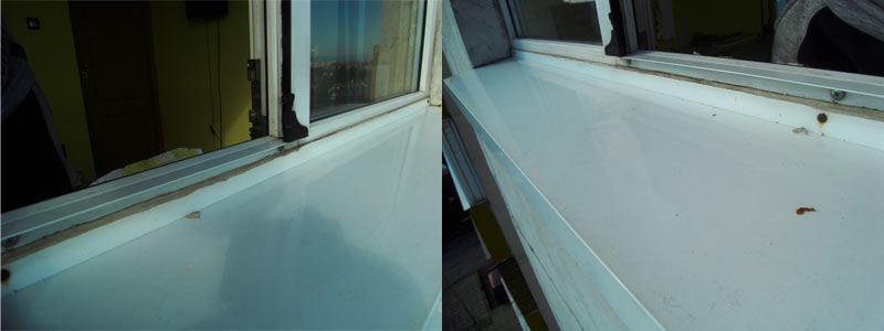

Външните отвори над перваза или под него трябва да бъдат, защото над него няма дупки.
Има 3 самонарезни, който държат перваза.
Под перваза, в средата на целия прозорец има друг тип перваз, който предполагам е с профил, защото дупката е с малка дъпбочина към прозореца

Така по снимките изглежда, че изходите на дренажите са затиснати от алуминиевата пола. Това за прозореца. За вратата не мога да се ориентирам предполагам по третата снимка.Каква е тази поцинкована ламарина?

Този кафявия профил ли, това е пвц перваз, под големия перваз на целия прозорец. Или говориш за профила който е част от комарника?
kozl - майстор
Да вероятно частта от комарника е от поцинкована ламарина. И предполагам ти капе от прозореца, а не както си писал от вратата, съдейки по снимките. Това тераса ли е и отгоре има ли покрив?

Да, но ако е така няма да тече вода, ако ръчно сипя вода в отводнителния отвор. Кухня е, не е тераса, над мен има друг апартамент, не е изнесено на вън.

Тази дупка на кафявия профил съвпада ли по вертикала с вътрешния дренажен отвор? Може да има творчество и да е пробит вертикално профила на касата, а след това и долния кафяв профил, но това е само предположение. И дано предположението ми не е наистина направено, защото това е калпаво решение. С една тел може да провериш дупките за проходимост.
По принцип изходите на дренажите трябва да се оттичат не ПОД, а ВЪРХУ подпрозоречната пола/плот. На апартамента на сина по същия начин бе монтирана ал.подпрозоречна дъска и дрениралата вода подмокряше стеничката отдолу. Като добавим, че апартамента е последен по вертикала и над терасата няма покрив/козирка и положението става трагично и нетърпимо.

В твоя случай освен да издириш този който ти е правил прозореца, и да предприемеш някакви механични действия с ръце, крака и помощни средства върху него - друго не виждам какво можеш да направиш.
При някакво дупчене - дали за водоотводните отвори,или за монтажни преградите между камерите са направени на дроб и събиращата се вода ти е напълнила долния профил на касата до горе, за да тече през пантата.
Там където семонтира пантата не би трябвало да има никаква връзка с местата по които е предвидено да се отича водата, но твоят производител явно е проявил невероятна гениалност.
Сега и ти трябва да проявиш подобна гениалност,да намериш къде би трябвало да е изходната част на водоотвеждането и да му осигуриш свобода на отичането. Не те отчайвам,но въпреки това има шанс водата да не изтече от там. Най вече ако майстора не е познавал някои природни закони, и най вече закона за земното притегляне.
Може да ти помогне човек,който познава много добре конкретната система профили и прецени как да възстанови отичането. Какъвто и да е "дугръмджия" няма да може да ти помогне, а само такъв който познава параметрите на конкрентният профил.
