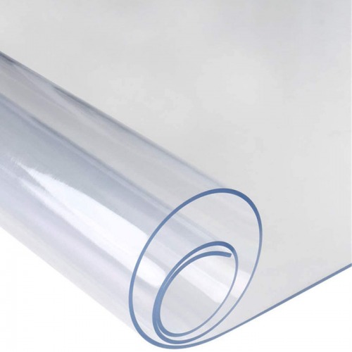

След като от фирмата за плексигласови плоскости нямаха в наличност по тънки от 3мм,реших да търся други варианти. Хрумна ми идеята че мога да ползвам винил кристал PVC фолио, което се използва за ветроупорни завеси и за затваряне на улични заведения. Поръчах си парче с дебелина 0.8мм.
с размер което да ползвам само за вратата на терасата, само за проба....

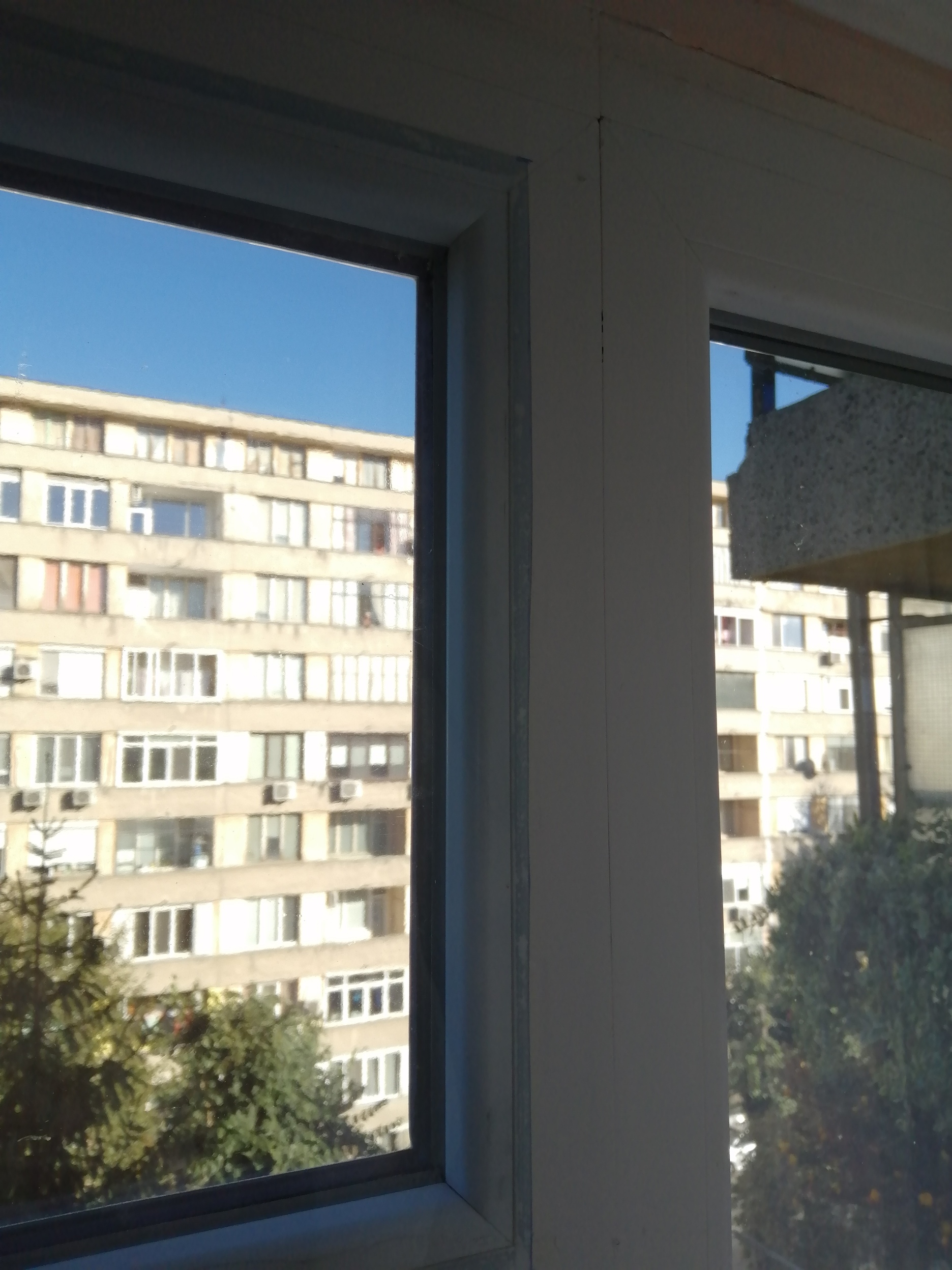

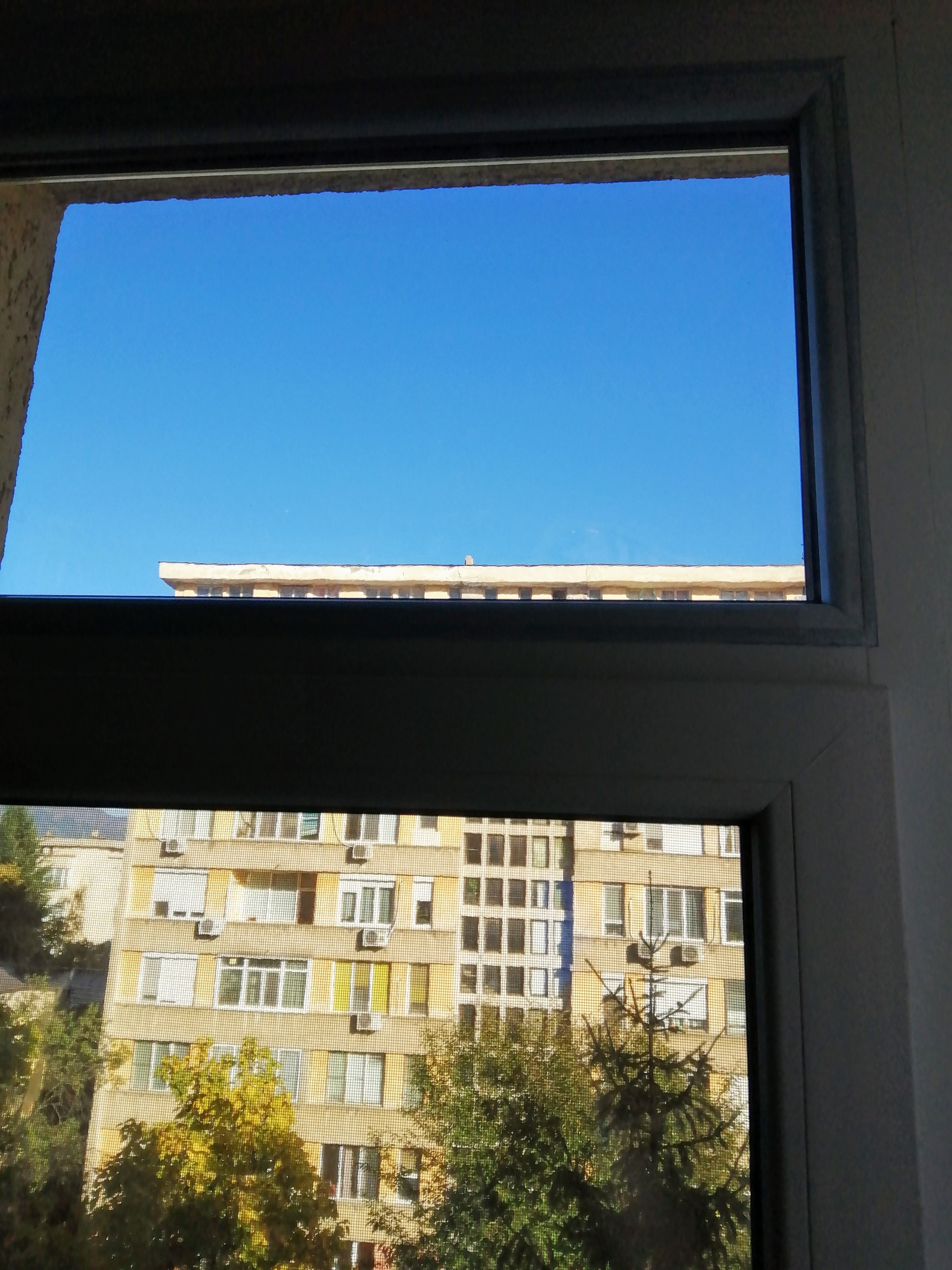

Залепих фолио на малкото прозорче над вратата от вътрешна страна.

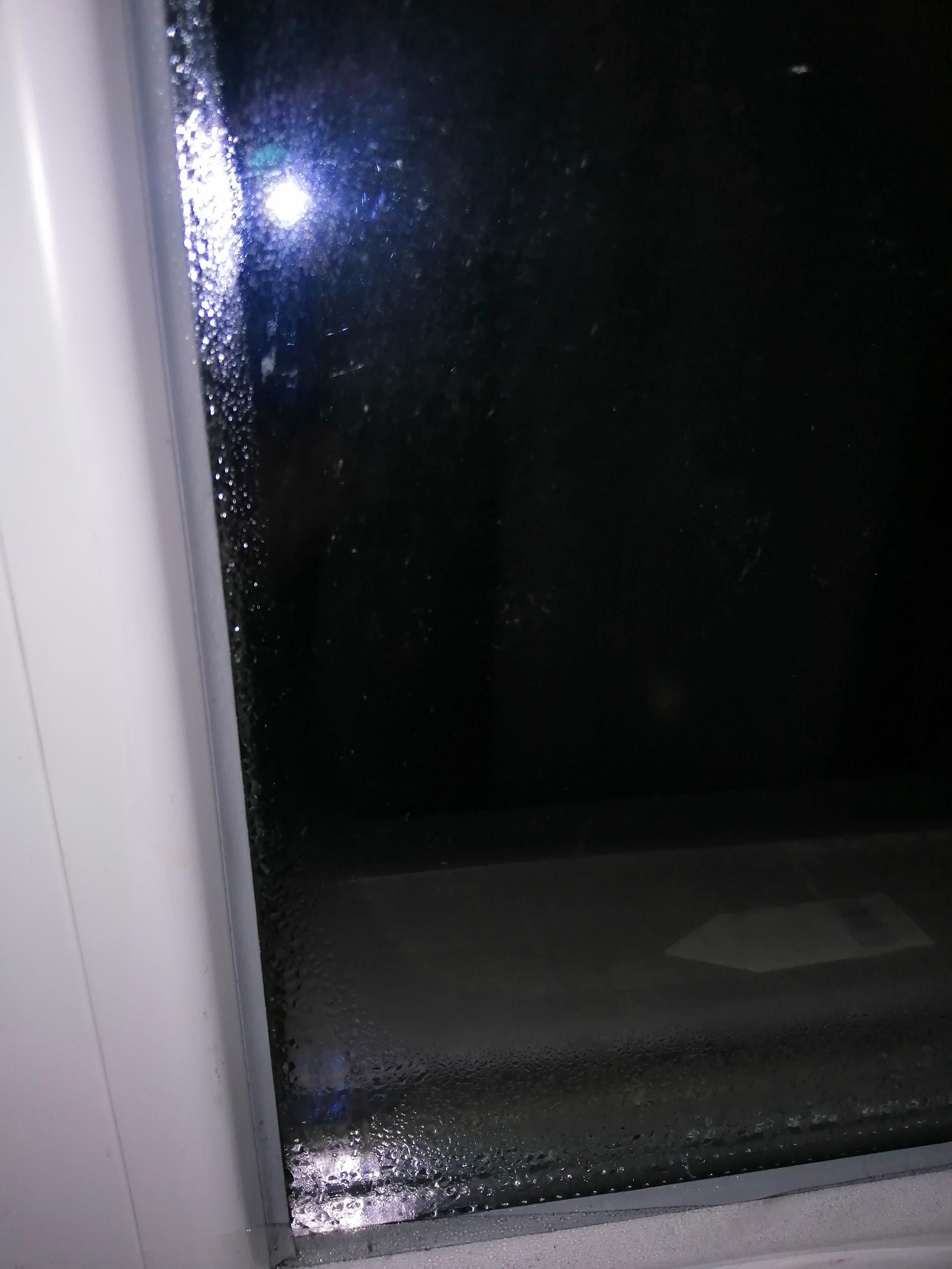

, другите две парчета отвиншната страна на вратата, отново за проба и да установят кой вариант ще е по ефективен.

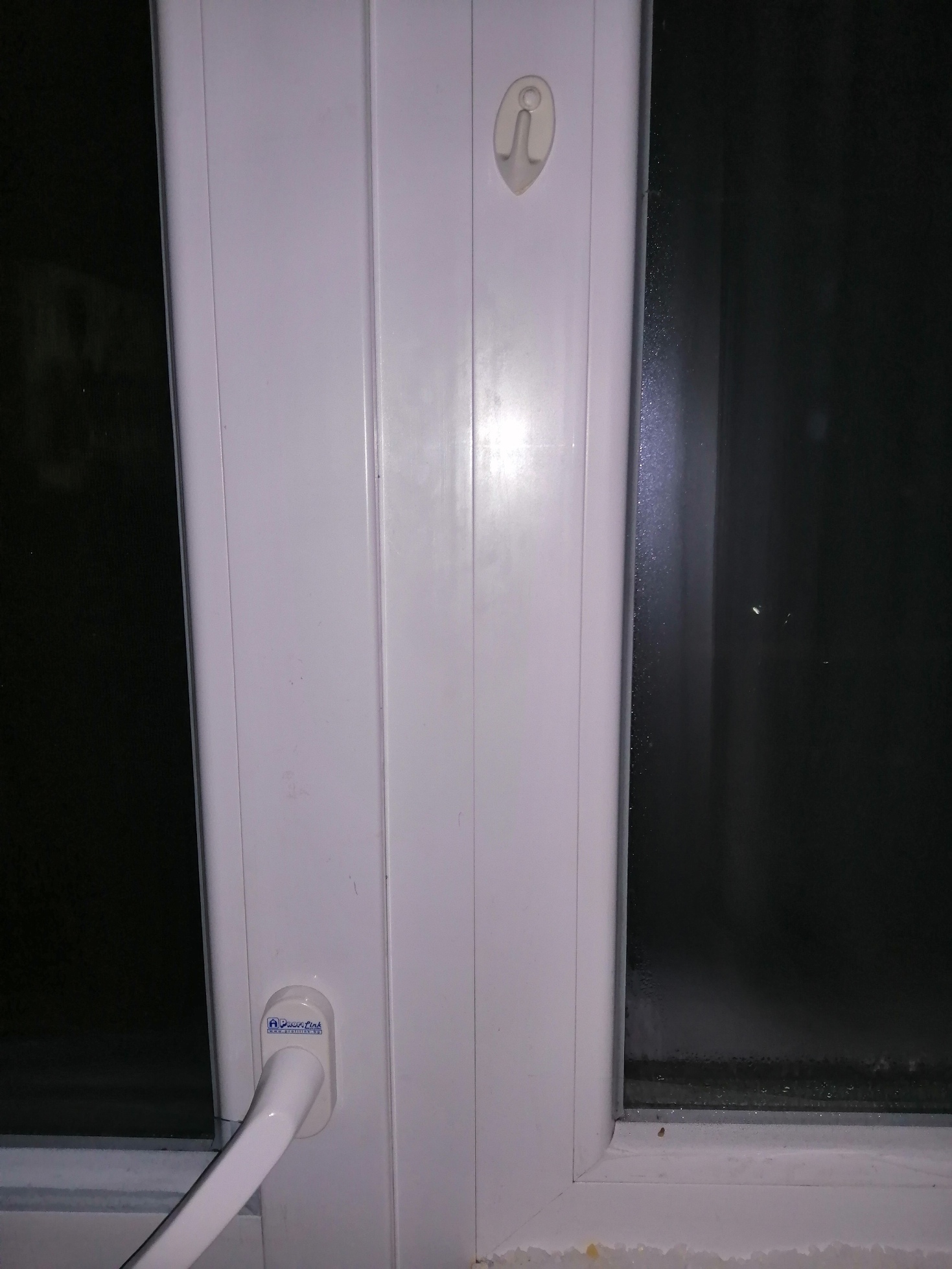

Оказа се че двата варианта дават добри резултати. Като залепения отвътре винил даде перфектния резултат-до момента никакъв конденза не се е появил Докато при залепеното отвън се появава съвсем малко конденз по двете долни ъгълчета на стъклата но това е съвсем малък и незнчителен конденз.По стъклата на прозорците където не съм слагал винил, обаче се появава конденз.
Така че резултата от експеримента е положителен. Никаква херметизация не е нужна.Просто се залепя винила, с двоино залепващо тиксо.От външна страна обаче го подсигурих и с прозрачно тиксо, понеже се получиха малко гънки при залепването.
