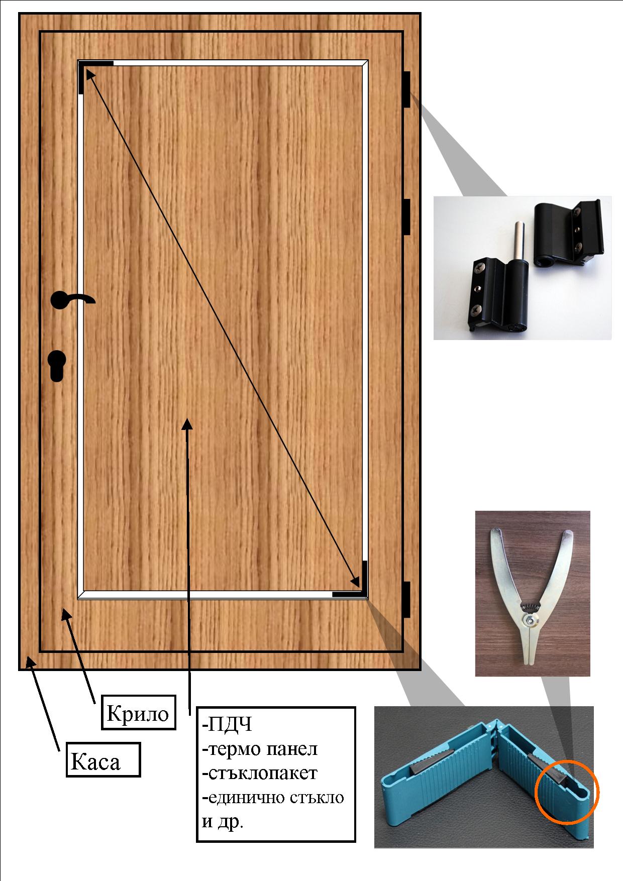

А хаа, сега вече ми се изясни картината. А въпросното закамяване(разпъване) се прави само по единия диагонал (този на снимката) или по двата?? Проверява ли се с нивелир? Това не разбрах. И сглобката в горният ъгъл (изпуснатата) е вътрешна може би? Следва да се подмени или напасне, че не мога да си представя? Благодаря за търпението и отговорите, ще погледна и пантите да не са криви.
Страхотно, с тези насоки вече ще стане.

Oт много време по белия свят "закамяването" е забравено.
Ползва се специално лепило, резултатът е несравним.
Моите лични впечатления от 5 години насам са че не е имало нито един случай на рекламация за провиснало крило. А крила с размери 2,30 х 1,20 или 1,60 х 1,60 с стъклопакети 6-4-6 са почти ежедневие.
Неудобството е единствено, че смяната на стъклопакет коства 10 минути повече.
На долния линк е описана технологията.
http://www.spectrumarchitectural.com/in ... lazing.php
Дали в България има вносител на подобни материали - не знам....

martobas
- Мнения: 139
Не съм съгласен, MASTER. Работил съм същото в Белгия, и там се закъмява. Друго, което съм забелязал е, че при монтаж на плъзгане с повдигане (хебишиби) се подлагат специални метални регулируеми пети, които поддържат плъзгането, след което се заливат със замазката. Да, първо дограмата, после замазката. Всичко се монтира директно върхи предварително нивелиран отвор и се ползва само силикон. И винаги се ползват котви, но и там се дупчи дограмата, когато профилът позволява и всичко се хваща с анкери.

Пич, говорим за разпъване на крила, не за каси !!! И лепене на стъклопакет към крило. Ако беше видял линка, или се беше сетил за какво става дума нямаше да има нужда да пишеш.
Ти говориш за монтаж на каса в момента.
На хебешибетюрето няма физически къде да се подложат пети, подлагат се на паралелшибетюрето ;)

MASTER написа:Пич, говорим за разпъване на крила, не за каси !!! И лепене на стъклопакет към крило. Ако беше видял линка, или се беше сетил за какво става дума нямаше да има нужда да пишеш.Правя разлика м/у каса и крило. Това със плъзгането беше лека вметка просто. Ти, ако си слагал пети на паралел шибе (фолцваген), то аз съм слагал и на хебе шибе. И не знам, защо да няма физическа възможност според теб.
https://www.youtube.com/watch?v=L9z7yUFEvWk
Разликата е, че в Белгия петите ги слагахме отдолу м/у пода и профила. Петите са на принципа на хюнебеците, но в много по умален вариант. Долната по-широка и неподвижна част на петата се захващат за земята, а горната се развива, докато подпре профила. По ясно няма как да го обясня.

Хех, разбрах какво си ползвал, това са все едно подложки, но с възможност за бързо нивелиране.
Същата работа вършат и обикновени пластмасови подложки, няма значение какво е подложено важното е да са през 30 см за HST портала, за да седи в линия долната част на касата. Това не е нищо за разпъване, просто осигурява нивелирането и поема тежеста на прозореца към пода.
Аз ползвам нещо по елементарно, но със същата функционалност - винтове като тези http://www.bti.de/shop-de/product/28503 ... -Schrauben
Ползват се за всякакви прозорци, по принцип се ползват не само за долу, а и странично. За HST специално им подлагам към пода и масивна пластмасова подложка, за по голяма площ.
А това на клипчето е друго, подов винкел би трябвало да се преведе, слага се и на балконски врати.
Аз ползвам най обикновени поцинковани ъгли с дебелина на стената 2,5 mm и размер 105/105 С пъти са и по евтини , и са по здрави от тези на клипчето.
А за фолксвагена какво се ползва ще ти снимам утре, че нещо не мога да намеря линк в момента.
Там идеята е друга - понеже релсата, по която се плъзга крилото е закрепена странично, на вътрешната стена на касата, и касата е склонна да тръгне да се усуква, тези стойки подпират отдолу вътрешния край на касата, и предотвратяват усукването.
