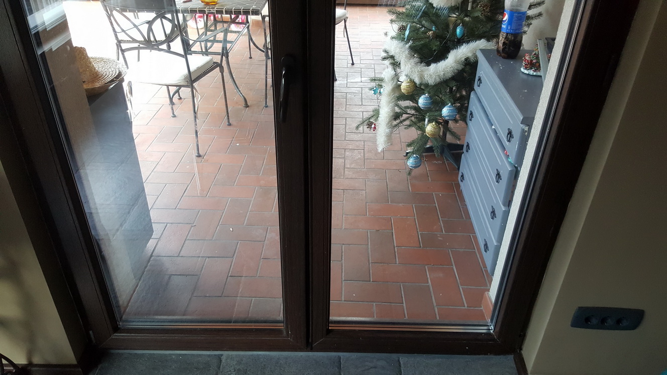

zz_stefanov написа:Уплътнителя откъм касата липсва ли?Там си е , просто не го достига крилото.
		zz_stefanov
				669 мнения в "Регулиране обков PVC дограма"
- Мнения: 8
		zz_stefanov
				- Мнения: 3895
То явно е криво, но ако се оберат долните ексцентрици, няма ли да се притвори.
Дано не са криви и вратата и касата в противоположни посоки.
- Мнения: 8
zz_stefanov написа:То явно е криво, но ако се оберат долните ексцентрици, няма ли да се притвори.Касата е ОК - просто съм снимал на криво.
Вратата се е извила отдолу навътре, а на едната врата даже и отгоре духа.
Изложението е южно, почти постоянно я грее слънце. Възможно ли е от това да се е изкривила понеже е цветна?
Иначе дограмата е марка Сияние монтирана 2005 година в Банско по време на бума на строителството.
- Мнения: 8
tarlyo написа:Ако е гаранционна дограмата - да се смени цялото крило. С настройките на пантите няма да стане нищо.Точно това ми е проблема
Ако не е - така съм изправял и то крило врата. Освободи желязото вътре, нагрей с пистолет дограмата и после навий метала, докато крилото е под леко напрежение. Работи.
А няма ли да стане това без да се свали вратата - директно нагряване и натискане?
		mitev75
				- напреднал
				- Мнения: 42
bigbadimplosion написа:Няма,тарльо го е описал добре,това ти е единственото спасение,разстъкляваш един сяда на вратата и втори навива винтовете нановоtarlyo написа:Ако е гаранционна дограмата - да се смени цялото крило. С настройките на пантите няма да стане нищо.Точно това ми е проблема
		martobas
				- Мнения: 139
bigbadimplosion написа:Касата е ОК - просто съм снимал на криво.Колега, ще съм малко по-подробен.
При цветните дограми - златен дъб, орех (тъмен златен дъб), махагон, венге (тъмен дъб) и други има по-голям коефициент на разширение, спрямо бялата. Причината е в съставките на самия профил, които са различни при цветните профили. За да се избегне посукване вследствие на нагряването от слънцето или друг топлинен източник, в самите профили се правят вентилационни отвори със свредло 3 мм. на външните камери на профила. Всяка себеуважаваща се фирма за профили има каталог и инструкции за това. Преди 11 години едва ли някой е чувал за такова нещо. Другото, което е важно, в цветните профили задължително се слага по дебело желязо-минимум 1,5 мм. На моята бяла дограма съм сложил 2 мм. армировка. Дори и при белите е препоръчително да има вентилационни отвори. В твоя случай не е сигурно дали ги има тези неща.
Вариантът с нагряването на профила с горещ въздух не ми допада, заради фолиото, което има вероятност да се разлепи, или в най-лошия случай да прецакаш самия профил.
При теб, освен профила е посукано и самото желязо и вече е заело формата на профила.
По-удачен вариант е да смениш обкова. Купуваш двуосова мартина с горен и долен ъгъл + удължения (гръб). Само това! Монтираш ъглите и удълженията, след това мартината. Удълженията ги монтираш на ширините на крилото. Уширенията ще притиснат крилото на мястото на посукване. Ефектът ще е по-голям, ако се направи когато е слънчево и топло. Затваряш крилото, слънцето ще го нагрява цял ден и ще заеме формата.

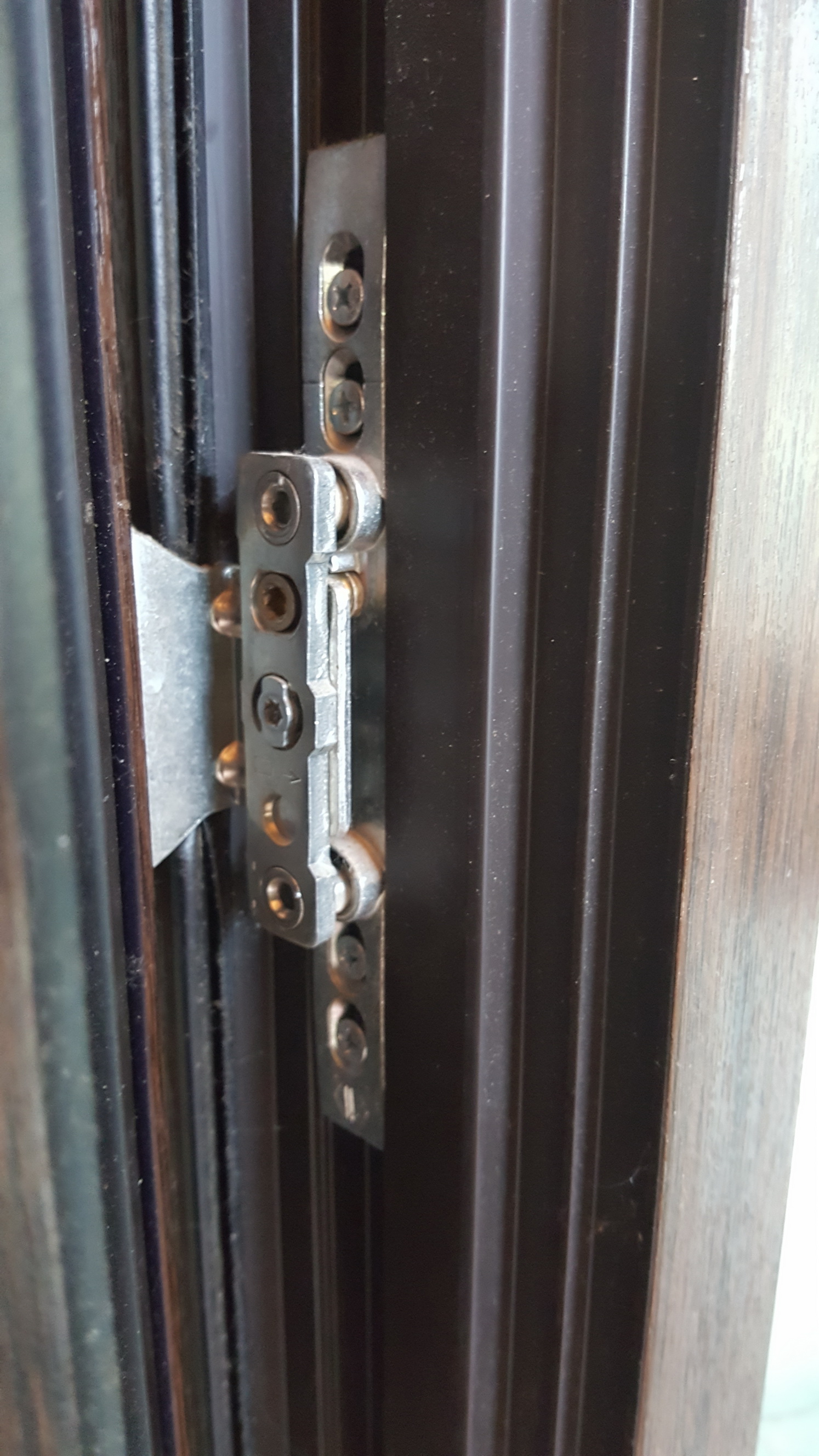

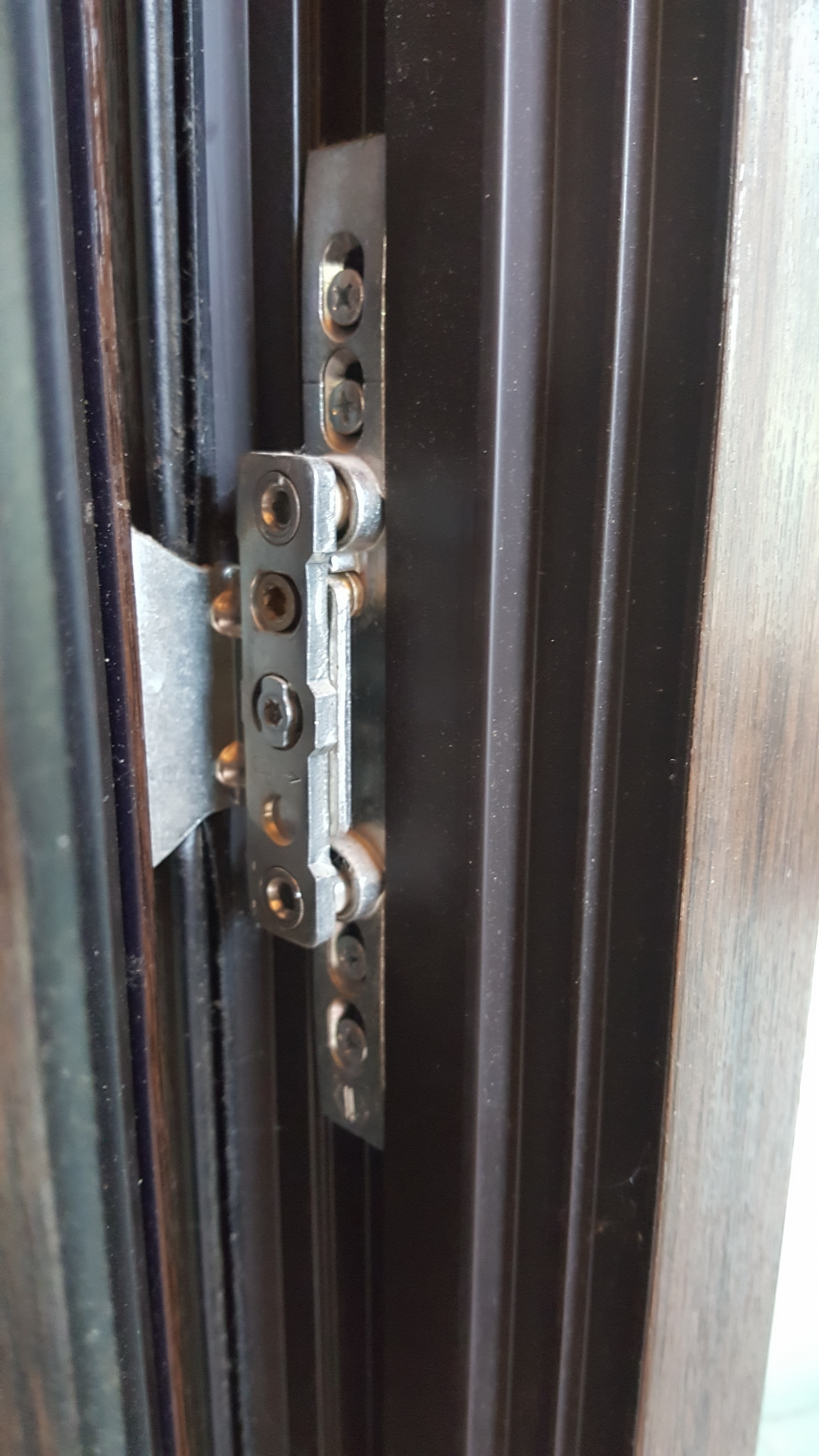

		themask
				- Мнения: 814
Привет на всички!
От известно време има проблем с една двукрила врата с обков Maco. Дясната (по-рядко отваряемата половина) врата има луфт откъм пантите, или по-точно някъде при средната панта. Оглеждах обкова, но понеже съм пълен лаик в областта, не смея да ръчкам за да не стане по-зле.
Ето няколко снимки:
вратата: механизмът до средната панта: Предполагам не е кой знае каква философия да се оправи, но ще се радвам някой от специалистите да удари едно рамо.
Ето няколко снимки:
