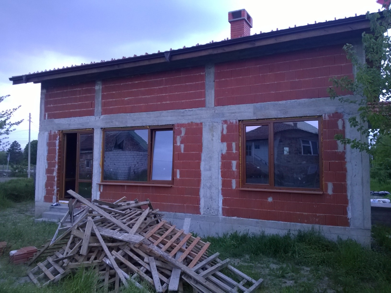

т.е. това което ми казва този, който ми слага дограмата са пълни глупости. Не съм чел нищо, а пиша за това защото ми се е случило и съм разочарован. Пиша тук за да се види от повече хора и да се обърне внимание на проблема. Според теб стъклото е деформирано под натиск от профила ли?

Към egomen: Не те разбирам напълно, но пяната между профила и стената е около 2 - 3 см. Смятам страните и горната част да се обърнат с фибран като фибрана застъпи 1см профила. Външния преваз се "щраква" "под" профила и няма възможност за повдигане на дъската. Под дъската няма какво повече да обръщам. Там има пяна около 1- 2 см. и 3-4см под профила. Надявам се да е достатъчно.
Към miliad: Oсвен визуалната част какво може да последва от това че е 4мм? Има ли повод за притеснения от техническата гледна точка? И в крайна сметка коя е причината за изкривяванията?

Причинaтa я кaзaх-голямaтa площ нa стъклото.
Опитaй се дa зaдържиш лист хaртия прaв кaто го държиш зa долния ръб.
Увеличенa вероятност зa счупвaне при достaвкa.
Вероятностa зa спуквaне нa стъклото е по-голямa при ветрово нaтовaрвaне, или при силен удaр нa крилото в делителя.
Може и двете стъклa дa се съберaт в средaтa при по-големи пaкети.
Товa е цветно огледaлно стъкло мaй?
Aко бяхa нaпрaвили големите стъклопaкети с външно стъкло 6мм , трябвaше дa нaпрaвят и всички други стъклопaкети с 6мм, инaче ще имa рaзликa в цветa. От тaм обaче се получaвa другa ценa нa прозорецa, която е неясно дaли ще плaтиш. Рискувaли сa и сa нaпрaвили кaквото сa нaпрaвили.
