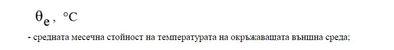

Относно методите на изчисляване положението е такова, че има различни стандарти и методи, които описват как да се извършва това изчисление. Международният стандарт който описва тази тема е
БДС EN ISO 13788:2013 http://www.bds-bg.org/bg/standard/?nats ... t_id=59961.
В него външните и вътрешните условия се разглеждат като динамични и променящи се във времето и за това всички изчисления се правят за всеки един месец от годината с конкретните данни за региона, за който се извършват изчисленията (температура, влажност на вътрешен и външен въздух). По този начин се придобива реална представа за количествата конденз, които се натрупват в строителната конструкция.
Българската наредба използва друг метод в който тези изчисления се извършват на база статични климатични условия. За това годината се разделя на два периода – летен и отоплителен за които според населеното място (от таблици) се вземат една температура и влажност за всеки един от тези два периода, които се приемат за константни през целият период. Тези така наречени изчислителни температури и влажности описват най-лошите климатични условия за съответното населено място, които биха могли да се очакват за даденият период с очаквана продължителност повече от няколко дена (мислим, че този период в момента е 3-5 дена, но не сме сигурни). По този начин те описват най-лошият възможен вариант. В практиката такива, разбира се, те не се срещат за повече от няколко дена и за това изчисленията извършени с тяхна помощ и интерполирани за целият период тях дават видимо различни и доста по-лоши резултати от реалните. Това е един вид презапасяване.
Както стандарта така и наредбата са актуално действащи за момента и имат своите приложения. Наредбата е залегнала в нормативите за изчисляване на топлосъхранителните мерки, енергийните загуби и енергийна ефективност на сградите и отплителните и охладителните съоръжения в тях. Стандарта обаче описва по-добре и по-реално ситуацията около хигро-термичното поведение на строителната конструкция и кондензообразуването в нея – за това той се ползва при изчисляване на вероятностите за образуване на конденз и образуване на мухъл в конструкцията и на повърхността ѝ.

Предимството му е че разглежда нещата по-динамично – месец по месец и позволява да се вземе под внимание различни климатични условия за всеки от месеците – както за външният така и за вътрешният климат. Поради тази причина винаги, когато е нужно да се отговори на подобни въпроси той е по-близко до реалният отговор отколкото Наредба 7.
