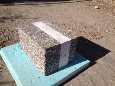

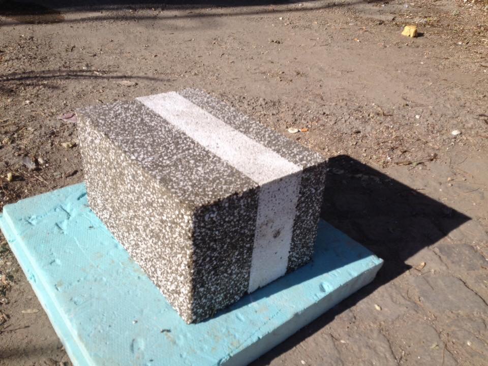

gechev - специалист
Сандвич от полистиролбетон и стиропор. Суперизолация.
image.jpg Сандвич.Супер

gechev - специалист
Не може да няма теглово натоварване от влага в стиропора. Ама няколко десетки тона натоварване от влага е майтап. Стиропора пие вода като Змей. Пие, а не пикае. Той е "Паропроницаем". Много е "паропроницаем". Е, ето Ви блокче за, което мечтаете /по горе/. Чудя се на наплива, но за Вас бих направил стена и от желязо. Научих се да предлагам това, което искат невежите. За пари.
