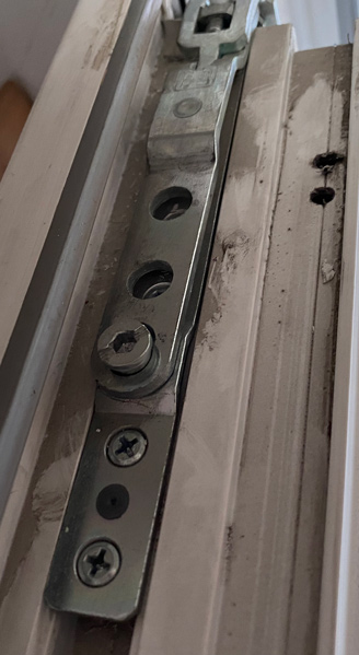

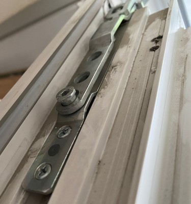

Сравни си горе улея с тези по другите прозорци. Имам усещането че този от снимката има някакво износване от това, че не е опирал където трябва, а и сравни колко навътре влиза пъпката, защото май наистина имаш и прескочил зъб, както казаха по горе.

Малко късно видях темата, ама да си кажа. Това крило иска повдигане поне с 3мм. Нямаш прескочили зъби на механизма, там и е мястото на пъпката при отворено положение. Не е крива ножицата, ще стане успоредна на крилото, като се повдигне достатъчно (крилото). Виж си следата от уплътнението на снимката, в ляво е добре, около 7-8мм, а отгоре не повече от 4-5мм.

Пак прегледах снимките и се връщам на първото мнение, че крилото иска повдигане.
Особено, след като е пропаднало спрямо касата (има луфт отгоре), би трябвало да може да се вдигне. Нали все пак е било наред. Позицията на долната панта трябва да се е изместила или от крилото или от касата за да не може да се вдигне в нормално положение. На снимките частта на ножицата над крилото изглежда изкривена, особено от едно място нагоре към края. Би трябвало да успоредна или поне почти, спрямо крилото. Ако е изкривен края към пантите, така че да стърчи, при повдигане ножицата ще опре в касата при повдигане до нормално положение. Ножицата не е фиксирана за крилото от към пантите.
Може от провисването да се е изкривила. Ако е крива, мисля, че би помогнало разкачване на механизма отгоре, така че ножицата да може да се огъне и поизправи, за да не опира в касата при повдигане на крилото до нормалното положение. Принципно си трябва повечко въртене на. долната панта за осезаем резултат. Пробвай поне доколко може да се вдигне в отворено положение крилото, независимо, че ножицата ще опре в касата. Гледай пина да е на място, да не опре някъде в стената на канала. Ако крилото може да се вдигне, ще трябва да се поизправи/леко да се изкриви на обратно ножицата.

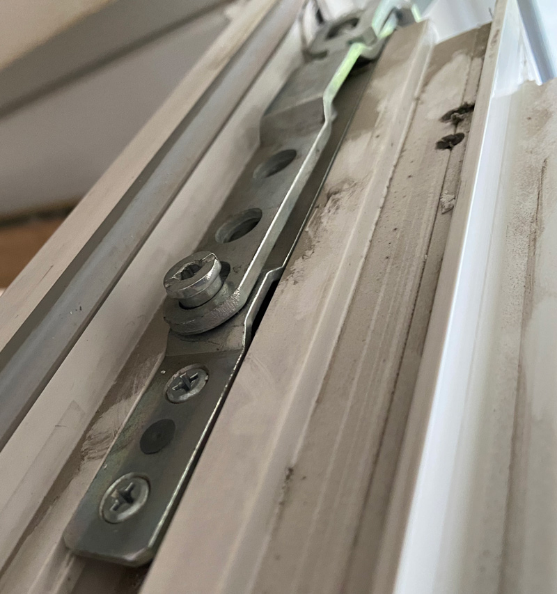

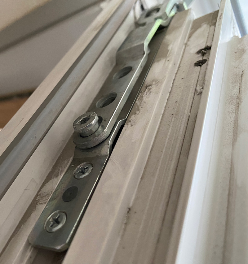

Сега за друг прозорец, отгоре виждам елемент с ексцентрик, който нямам идея за какво е. Това е едноосов прозорец.
На първите снимки се вижда елемента (това е горната част на крилото), на вторите - колко е провиснало крилото, от отсрещната на пантите страна. Т.е. с вдигане от долна панта май нищо няма да постигна. Лошото е, че винта на горната панта е навит докрай, и не знам как да вдигна крилото.

С натягане на стъклопакета може да се вдигне, но не знам дали ще се справиш. Иначе онзи ексцентрик трябва да е за да прилепва повече или по- малко крилото към касата.

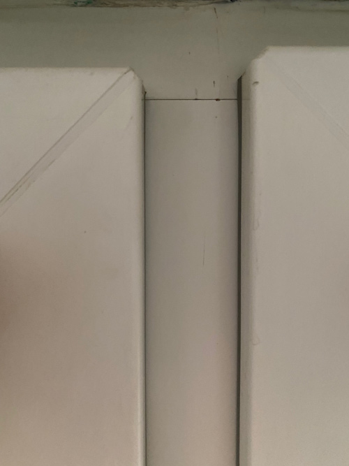

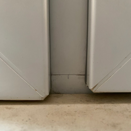

Здравейте момчета , имам проблем с тази двойна врата Rehau. Лявата врата е като изтумбена в средата. Опитах няколко регулировки които са тук в темата, но не се получава. Вратата е нова, но поставена не от фирмата производител, поради дълго разстояние. Бихте ли ми дали насоки какво да пипна и дали въобще е проблем от регулация или е някакъв дефект на обкова. БлагодаряИзображение
Пускам поста от телефон и не знам дали ще се отвори снимката. :?
Ще обесня - двойна врата , дясната има опция и за кипване, лявата е стационарна само се отваря и затваря . Между двете панти е като изтумбена ,образува процеп и духает :-D
