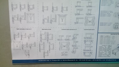

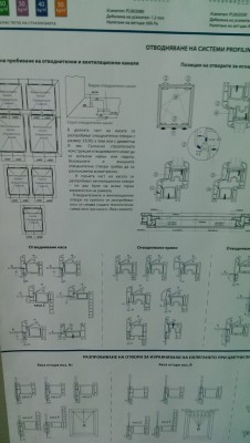

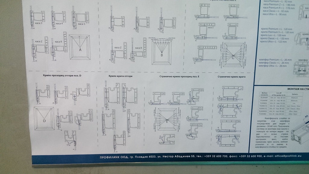

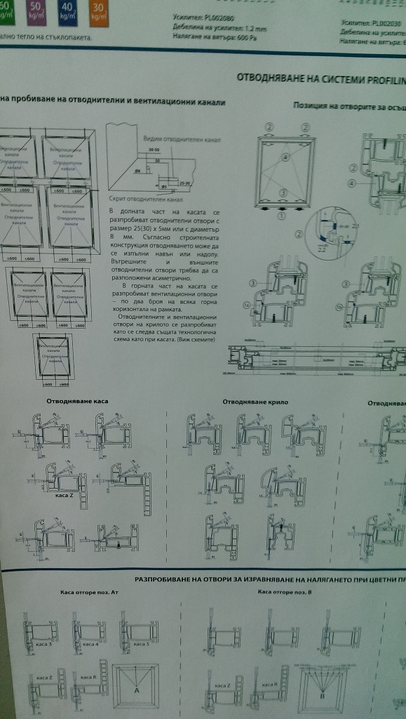

В общи линии е така както си го описал, но на горният профил се правят и малки отвори до гумата а при дървесните е изцяло чак до пяната. Трябва да има циркулация за да е по-лесно изтичането на водата. Иначе се получава капка която изтича трудно. Даже по каталог дават и по вертикала отвори но не съм виждал да се практикува
bai hoi
- помощник
- Мнения: 10
Утре ще снимам каталога на профилинк. Като са ги сертифицирали в немско правят тестове. Слага се един джам в макет на стена и имитират буря-яко вода и вятър. Нещо споменаха за 100км/ч. По едно време мострата протекла отвътре. Швабите направили отвори на горният профил от долната страна и спряло да тече.

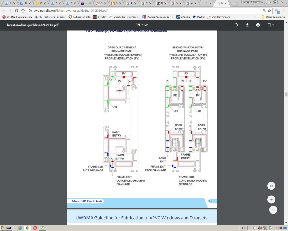

За съжаление 2 и 3тата картинка не мога да ги разгледам добре. А и това
На първата картинка, която сте дали, от http://uwdmaindia.org/latest-uwdma-guid ... 9-2016.pdf на стр. 18 се вижда, какви трябва да бъдат отворите за отводнаване в долния профил и че не трябва да са един под друх образувайки пряк канал, който би влошил допълнително топлоизолацията, а и би способствал за по високо налягане около стъклопакета при насрещен вятър (и евентуално по голямо проникване на студен въздух отвън). (За съжаление съм зле с английския и ще ми е трудно да разбера написаното, затова не се и опитвах.) На стр. 19, в ляво е дадено затварящо се крило (техните – английските – прозорци и врати само на вън ли се отварят? ), всички отвори в горния профил са вътрешни, не във външната стена на профила, и се съединяват с камерата около стъклопакета и през външния отвор на долния профил се „отварят” на вън. В дясно е дадена дограма, отваряема с плъзгане. Тя предполагам не е за отопляемо помещение, защото не може да осигури приемливо уплътнение с „четките” по периметъра на крилата. От друга страна профилите и са по „тънки” и чувствителни към деформации. Вентилирането на външните камери на профилите – чрез отвори, горе и долу - намалява температурата на външната стена на профила, намалявайки термичните деформации. Така дори се намалява топлинния поток предаван от нагрятата външна повърхност на профила през лятото. (Май съвсем не е еднозначно, съжалявам, че се правих на умен )

bai hoi написа:Утре ще снимам каталога на профилинк. Като са ги сертифицирали в немско правят тестове. Слага се един джам в макет на стена и имитират буря-яко вода и вятър. Нещо споменаха за 100км/ч. По едно време мострата протекла отвътре. Швабите направили отвори на горният профил от долната страна и спряло да тече.Може би така просто са се опитали да отстранят недостатъците на профилинк. Само предполагам: Ако при този тест през уплътнението на стъклопакета е прониквало прекалено много вода. Толкова, че изтичането и през долните отвори е било затруднено, след като е текло чак от вътрешната страна на прозореца. Може и стъклодържателите да са поддавали от напора, намалявайки опресоването на външните уплътнения, а и под тях да е „преливало” събралото се голямо количество вода в кухината около стъклопакета. Количеството вода явно е било голямо, голямото изтичането е понижавало налягането около пакета, а пред отвора е действало повишеното динамично налягане от въздушната струя имитираща вятър, въпреки действието на капачката на отвора. Ако се направи отвор във външната стена на горния профил, перпендикулярно на стъклопакета, вътрешно отворен към тази камера около него – динамичния напор на въздуха действащ на стъклопакета директно ще се подаде в тази камера над повърхността на събралата се вода и така ще спомага да бъде изтласквана на вън и е възпрепятствало събирането на прекалено голямо количество. Т. е. вече в тази камера, ще има по голямо налягане от това действащ пред външния долен отвор, с капачката на него - обтичането на която от потока въздух разсейван от прозореца (паралелно на стъклопакета) - създава известно разреждане. Може би повишеното налягане около стъклопакета най-вече възпрепятства проникването на голямо количество вода през уплътненията.
