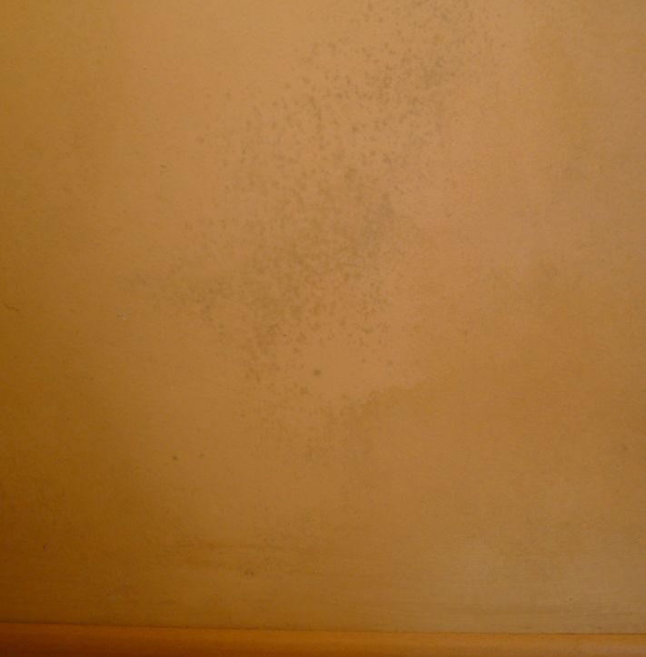

Интересува ме дали някой има практически резултати (при влага и плесен) с "Изомакс", както и с "Kraft hydrokontrol". Последната е нещо подобно, но съдържа стъклени микросфери. На кутията пише, че е произведена в E.U. има и надписи на гръцки.
Аз имам много добри резултати с "термомакс" на тавана на една студена баня, обаче сега ми трябва за доста по-голяма площ и цената ми идва много скъпо. С Крафт ще излезе доста по-евтино, но дали ще има същия ефект? Търся топлоизолационни свойства - "топла стена", а не отразяващи свойства. Така че Изомакса не ме заинтересува без някой лично да се похвали от нея.

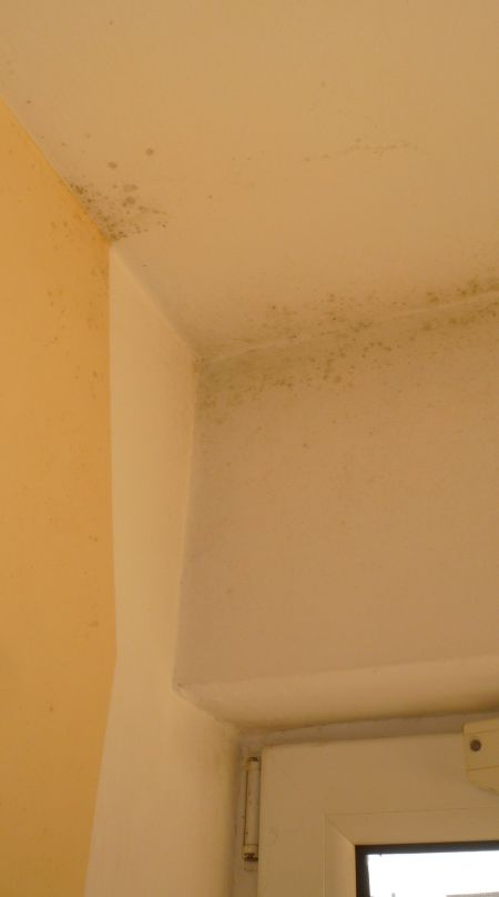

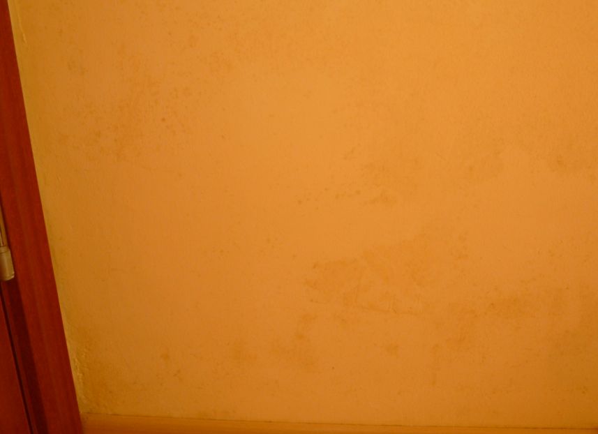

Събирам мнения, че имам една северна стая, едната стена външна, втората към стълбище, третата граничи с банята... Избиха петна и ми се ще да направя нещо. Предполагам че като вкарам секцията зад нея ще стане още по-зле. Пантите на вратата на терасата са почти до стената, така че не мога да сложа вътрешна топлоизолация дори 1-2 см. Затова се насочих към термобоя.
към банята
към стълбището
външна стена с врата, вляво е стената към стълбището/мисля че е бетон/

Термошиилд или корунд 1.5 - 2 мм., но е скъпичко.
Ако сложиш секция на стената, на пролет ще е черно зад нея. Може и вътре да избие.
EDI - майстор
Единствения ти шанс е на повишиш повърхностната температура на стените и влагата да не кондензира + добро проветряване.Николов е прав, ако сложиш секция със затворен гръб, не черно, ами и гъби ще береш пролетес.Според мен пантите не пречат на 2 см XPS залепен с пяна.Ще зарежеш листите под ъгъл при лепенето от към пантите и вратата ще се отваря, макар и с ограничение.
