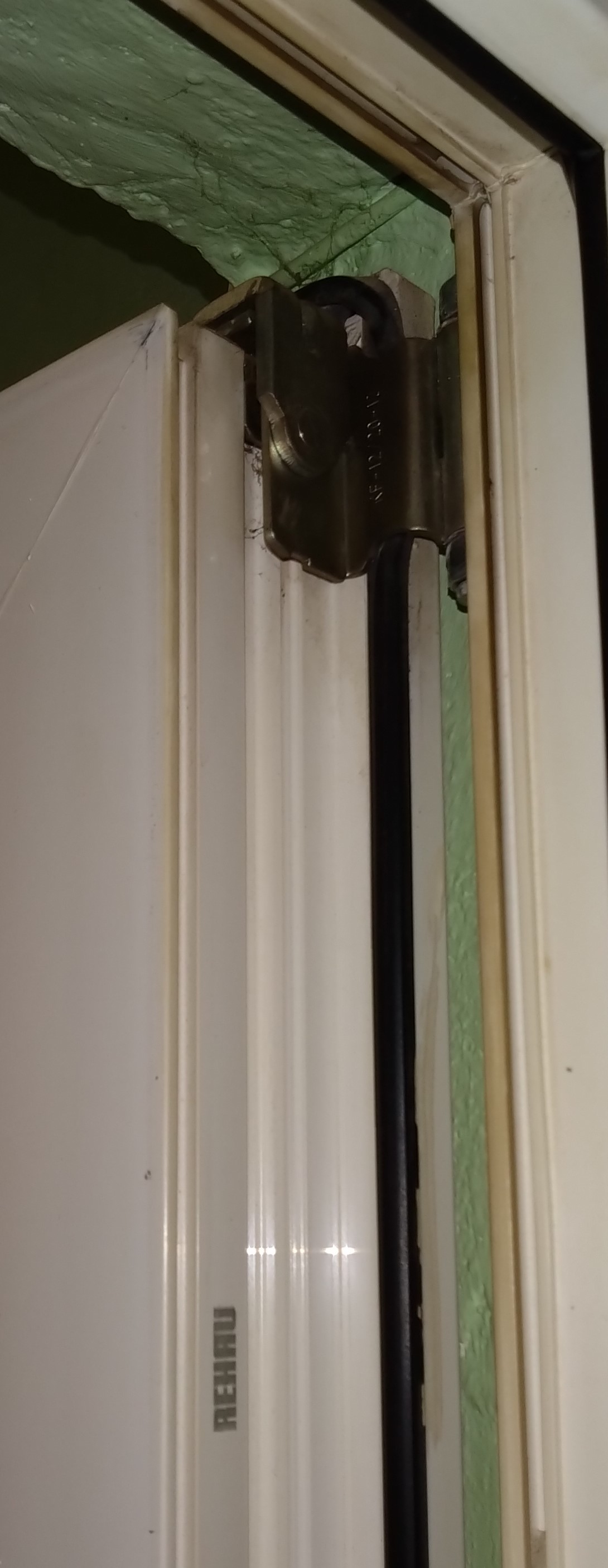

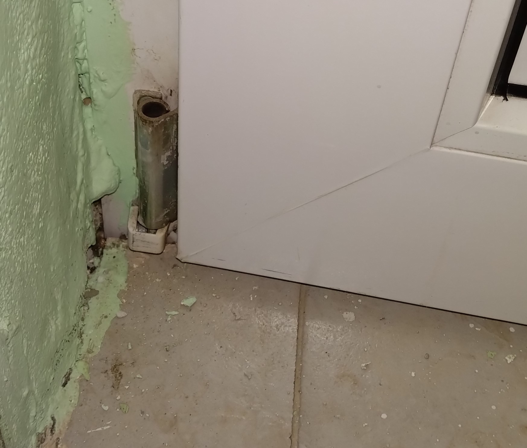

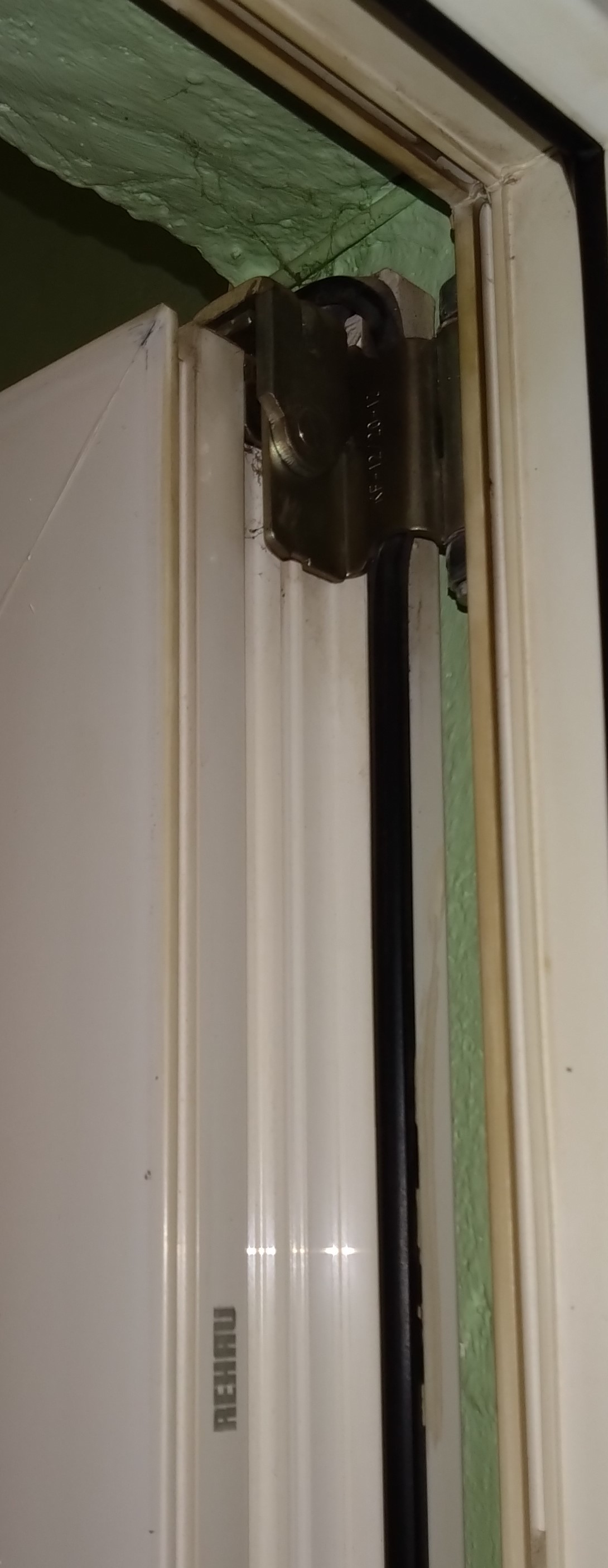

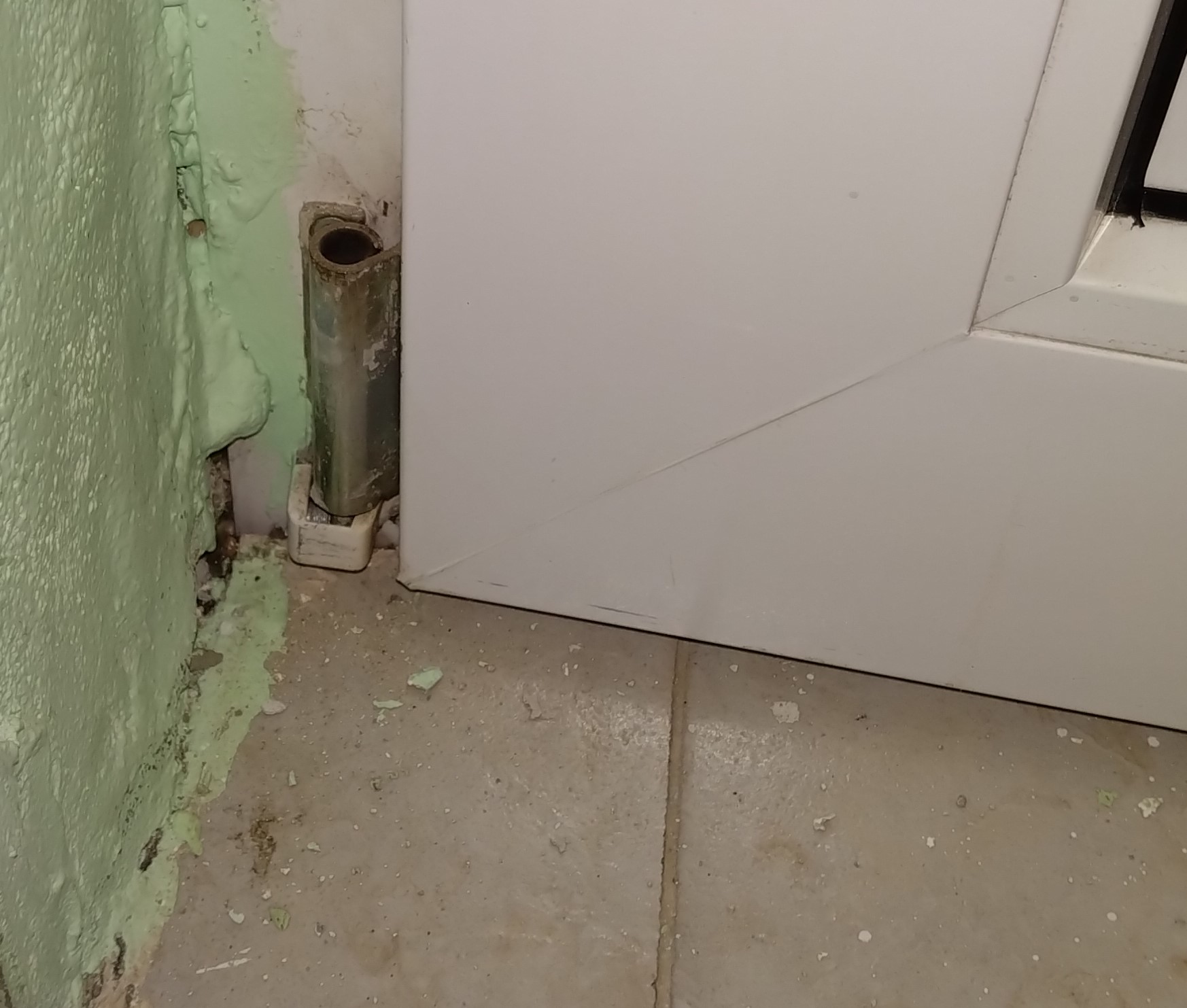

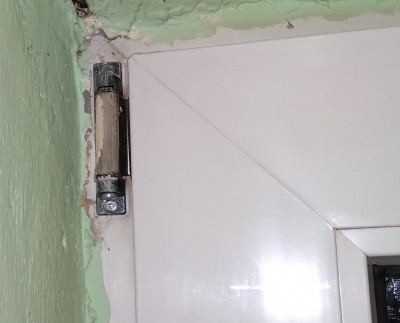

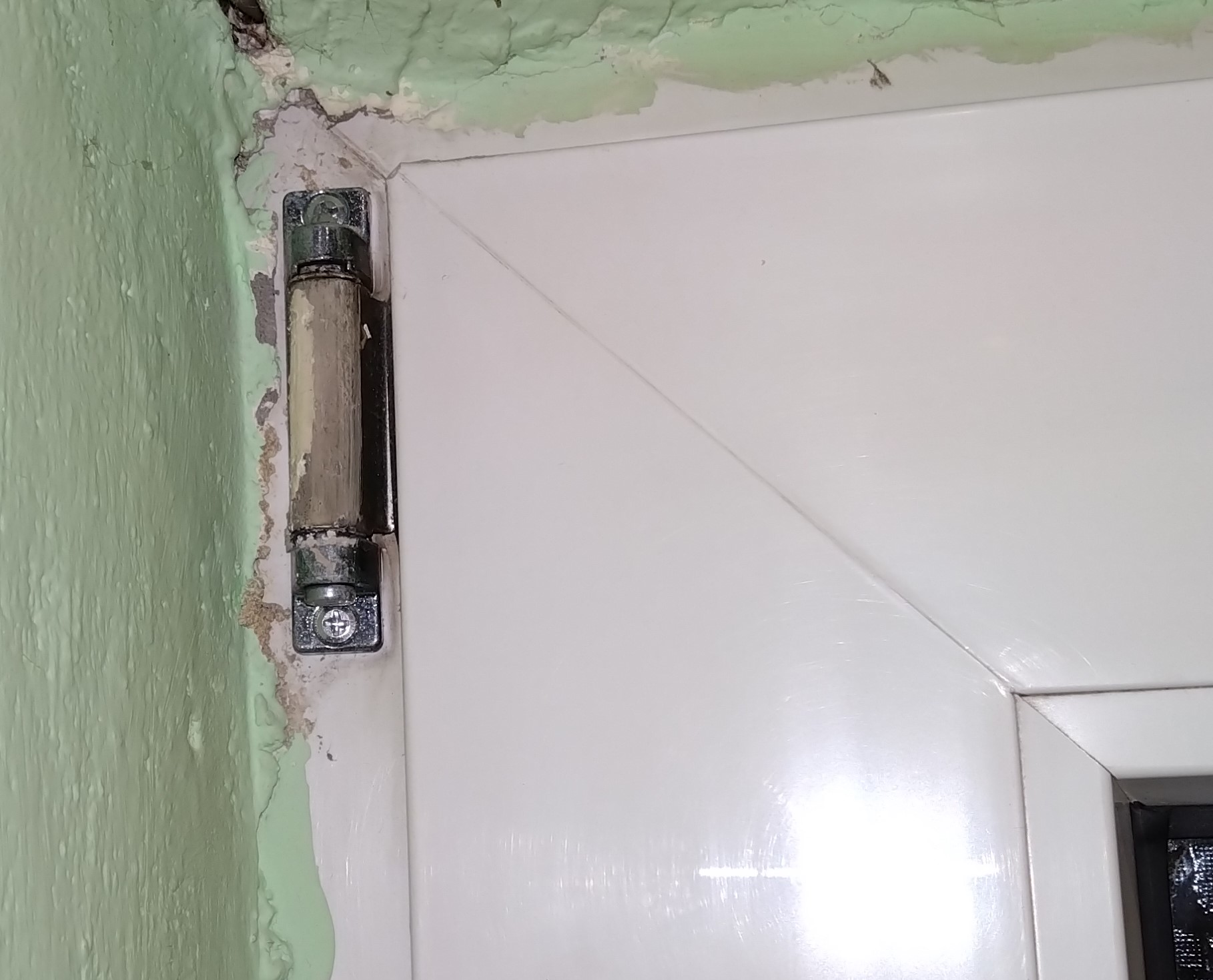

Здравейте хора! Трябва ми вашата помощ - дограмата духа само и единствено през пантите и се усеща и при най-малкия вятър.
Човека, който я слага уж щеше да сменя пантите (и той не знаеше дали това е проблемът), но ми върза тенекия.
Моля за помощ, информация или контакти на някого (Пловдив), за да се оправи, защото ми писна да става течение постоянно. Прикачвам снимки на пантите:

На "човека" му кажете да зачисти добре чепаците на ъгловите сглобки. Стиснете с два пръста гумата в ъгъла на рамката и някъде другаде произволно. Има ли разлика?
ср апр 12, 2023 11:10 ammiliad написа:
Благодаря за бързия отговор - "човека" не мисля, че ще се появи повече. Пробвах да стисна гумата (уплътнението) на самото крило, и това на рамката. Не съм сигурен дали го правя правилно, но няма никаква разлика. Пробвам и да притисна крилото в ъгъла под пантата и малко над нея, без резултат.
miliad - майстор
Щом духа през пантите, значи уплътнението на касата не прилепва към крилото. Но не мога да гадая защо е така. Причините са различни.
Може да проверите за бъчвообразна форма (
разпъната) каса, или пък усукана навън каса, криво крило, незаключващи насрещници.
А ъглите трябва да се почистят. Не са добре. Има наслоявания от разтопено ПВЦ.
ср апр 12, 2023 11:53 ammiliad написа:
Малко стрелям на сляпо, но дали познавате някого или читава фирма в Пловдив или региона, който може да погледне (срещу заплащане разбира се)?
miliad - майстор
Не. Не мога да помогна.
kozl - майстор
Според мен на снимките си снимал само долната панта.
Това прозорец с двуосно отваряне ли е?
Като начало се снабди с подходящ мастар и про8вери дали не са криви профилите на крилото и на рамката.

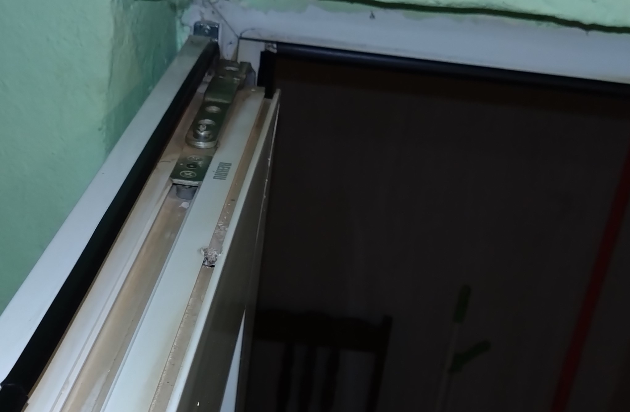

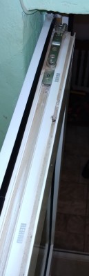

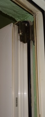

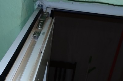

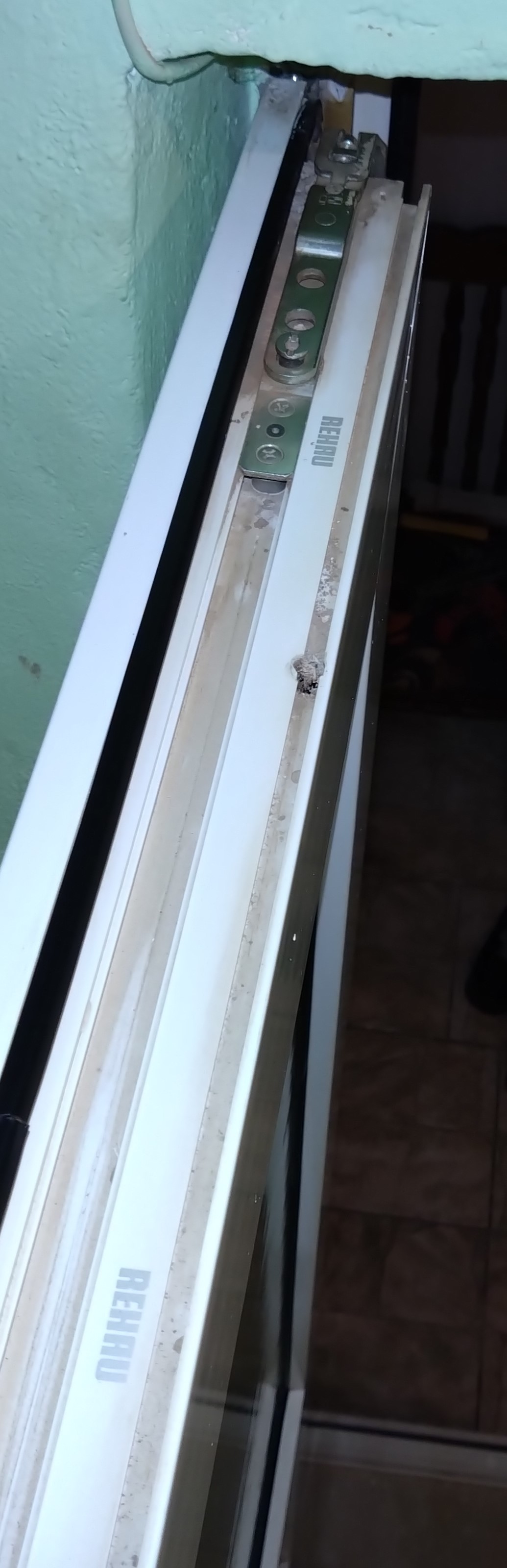

Имам 2 въпроса към разбиращите колеги, относно панти на PVC врата.
Пантите които съм снимал, са на PVC врата с обков Рехау. Вратата е интериорна. Явно с времето е увиснала и когато е отворена, започва сама да се затваря, което е неудобно и дразнещо. От къде може да се регулира? Касата на вратата е идеално права. Поставих 2 нивела и няма никакво отклонение.
Втория ми въпрос е: може лида се повдигне леко, вратата спрямо касата /не желая да я демонтирам и монтирам на ново/? Долния край е прекалено близко до теракота. Около 4-5 мм.
Като допълнение ще отбе;ежа, че теракота е слаган в последствие, а горния външе край на вратата /не към пантите а от страната на бравата/, е леко увиснал спрямо касата.
