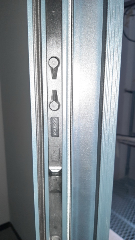

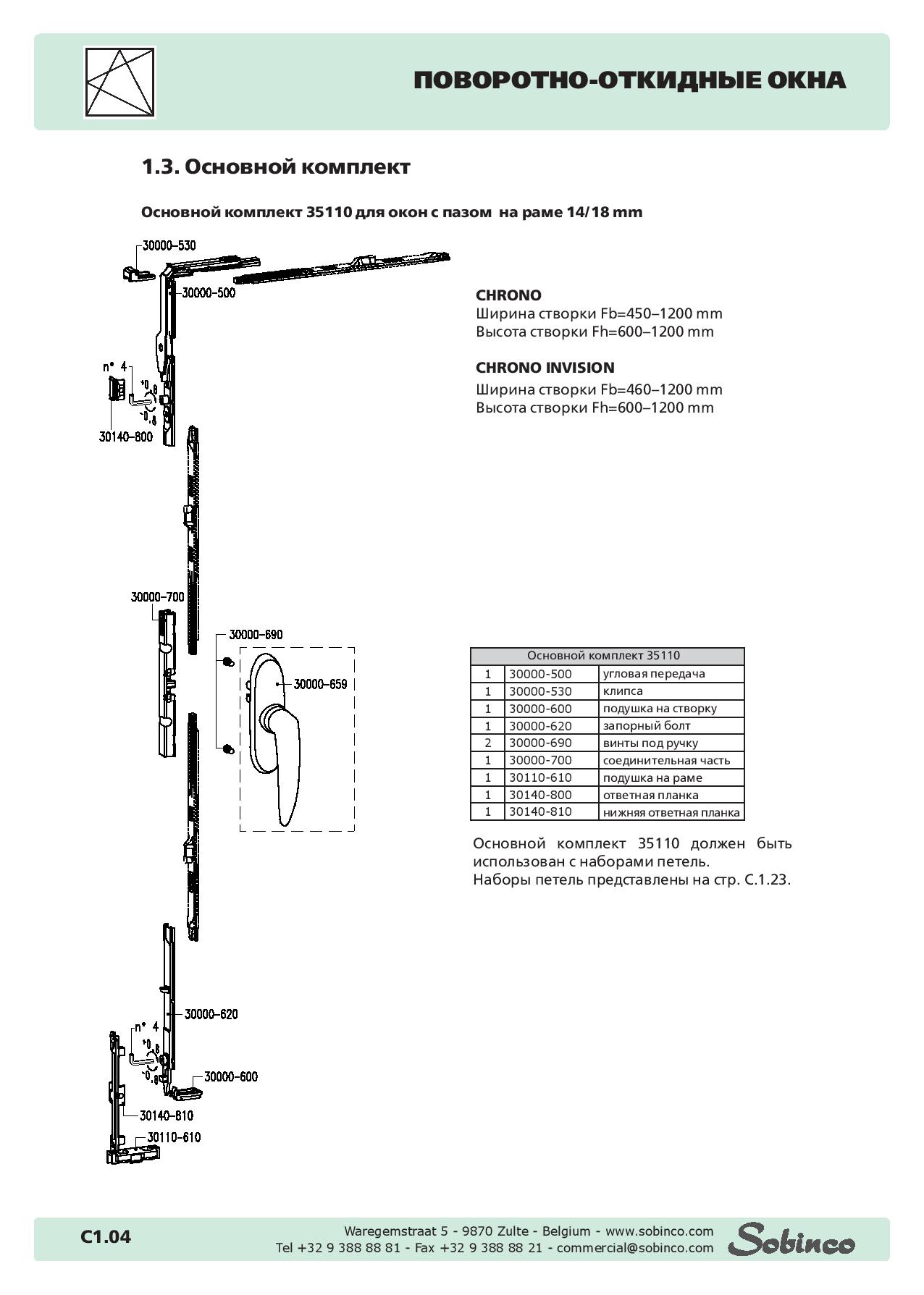

Такава не съм виждал, но по аналогия с другите би трябвало крайните ъглови елементи да я задържат в канала . Може да е винт, може и да е щифт някъде. Огледай я внимателно.
Горният ъгъл е с щифт определено. Пише го даже.
Трабва да свалиш и дръжката и после изхлузваш елементите от канала.

miliad благодаря за инфото.
Не знам как да сваля дръжката
По спомени няма такава капачка, под която да са винтовете, но нямам снимки от там.
Освен това
Ако е тъй, това не е по силите ми. Вратата е над 2 м висока и почити един широка с троен стъклопакет. Т.е. ако тъй, отказвам се от този вариант и почвам да се замислям да изпиля каналите в долния хоризонтален профил на крилото близо до долната панта и от там да вкарам шейната на рестриктора (ограничител на отваряне).
Освен това
miliad написа:и после изхлузваш елементите от каналатова означава ли, че трябва да откача крилото от пантите, защото място над крилото няма, а под него е към 25 см?
kozl
- Мнения: 11799
А то било много лесно това де ми беше необходимо.
Сваля се само капачката 30000-600 и релсите са свободни за пъхане на шейната на рестриктора.
Е наложи се малко пилене при снадката, че беше пилено, недоизпилено и напраскана капачката със сила та чак се деформирала.
А за да излезе капачката трябва мартината да се придвижи в посока към дръжката, но блокировката пречи да се врътне дръжката в отворено положение. И не открих палчето за блокировката ама завъртях ръкохватката в положение почити притворено крило, без да де заключи към касата и извадих многоцифрената капачка.
