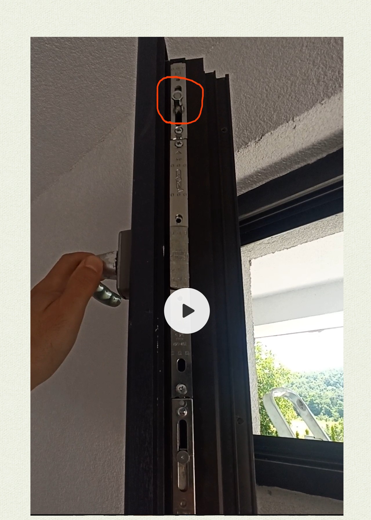

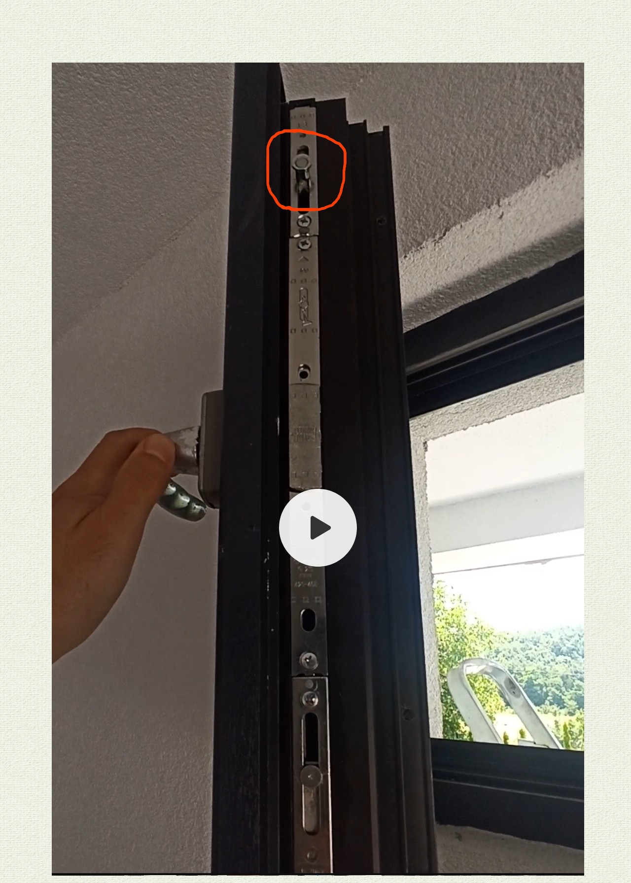

Клипа е доста полезен, даже го има рестриктора на 4:13 мин. в крилото и на 9:45 мин. в рамката. Само че при монтажа на място го нагласих да е по-близо до срещуположната на пантите вертикала, защото по-лесен монтажа при минимална отваряемост. Т.е. бъркането трудно при тесен процеп и отдолу плот от камък, защото това е врата.
