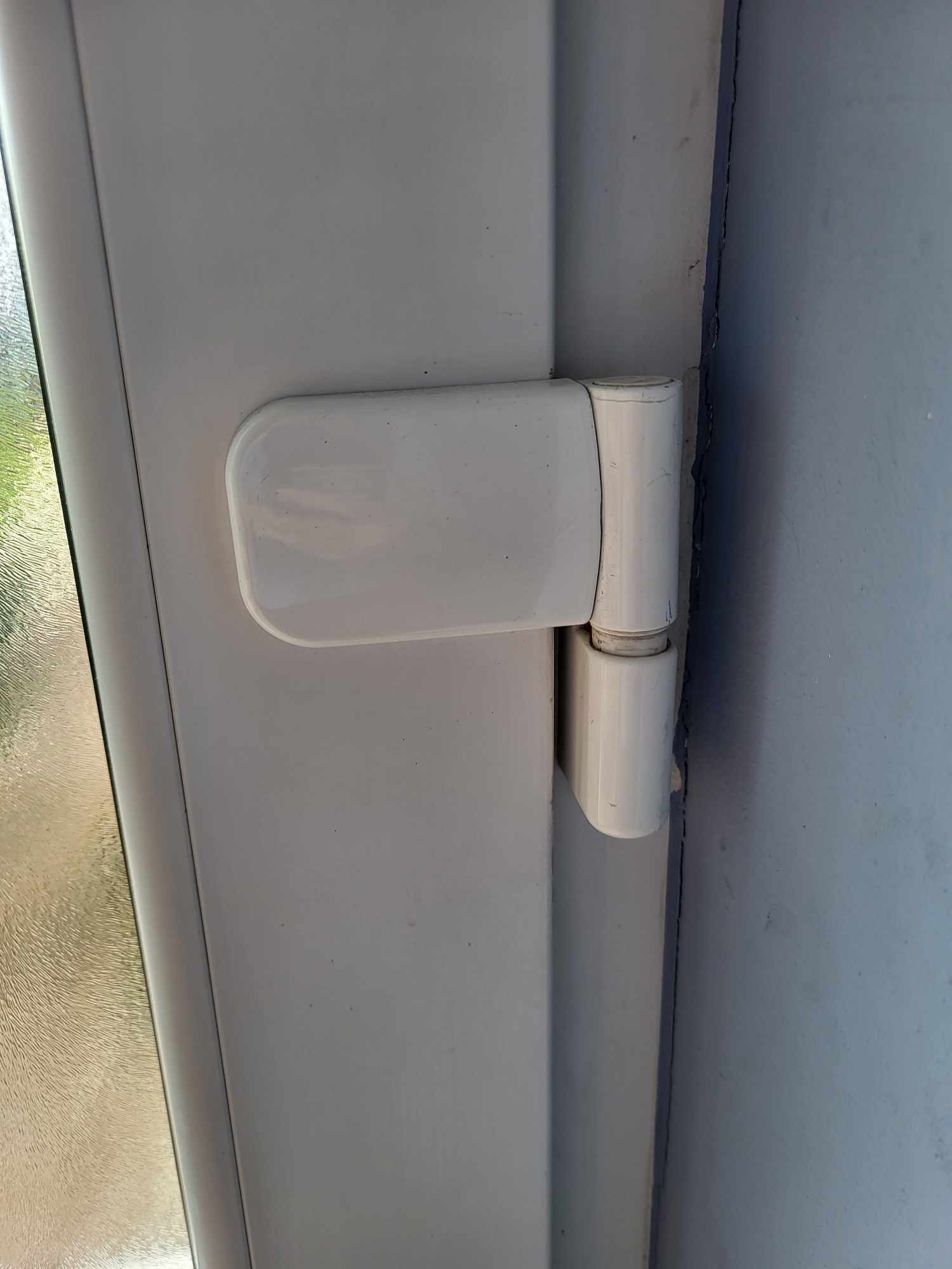

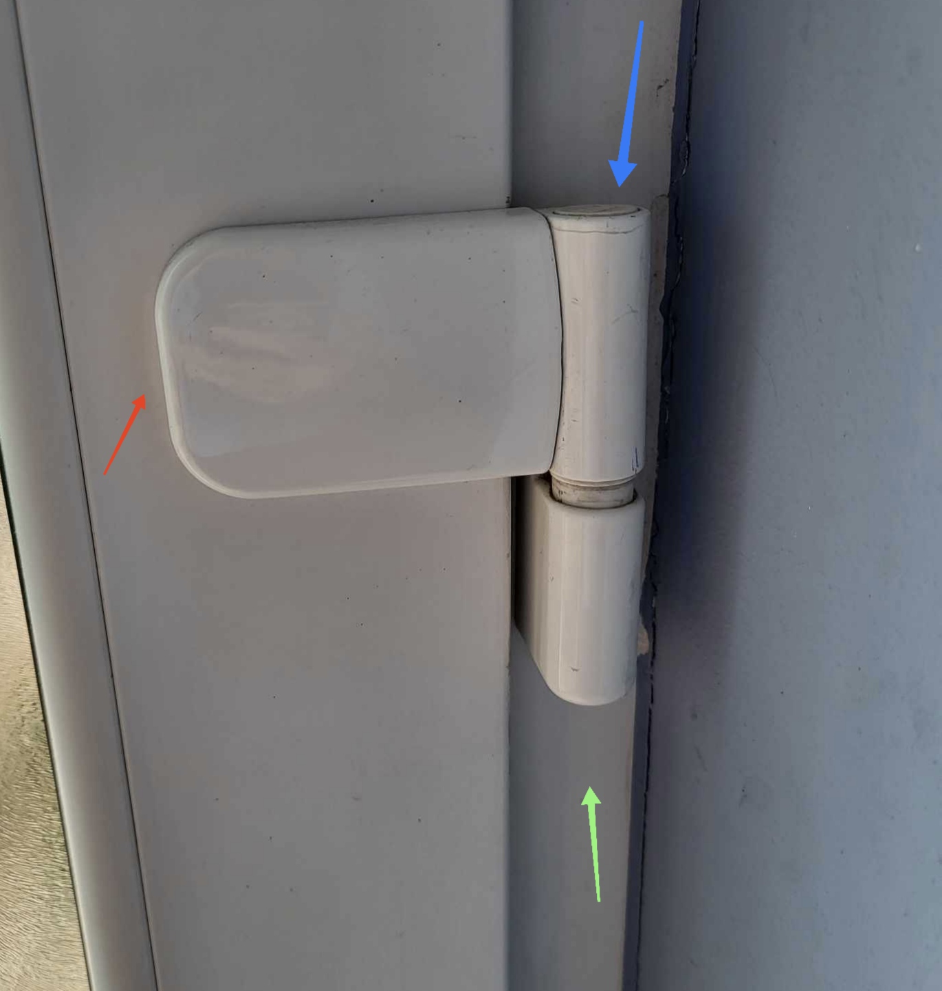

Здравейте на всички, някой знае ли как се регулират тези панти? Долния ъгъл на вратата е отворен и много духа зимата.Искам да кача снимка но не мога.
miliad - майстор
Червено- ляво/дясно
Зелено- нагоре/надолу
Синьо- притискане към касата.
Реглажните винтове са под капачките. Шестограни.

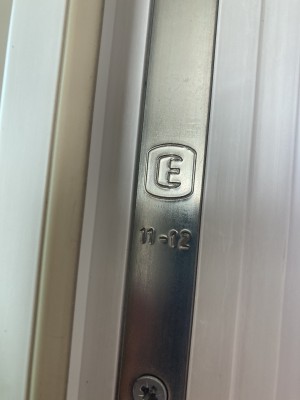

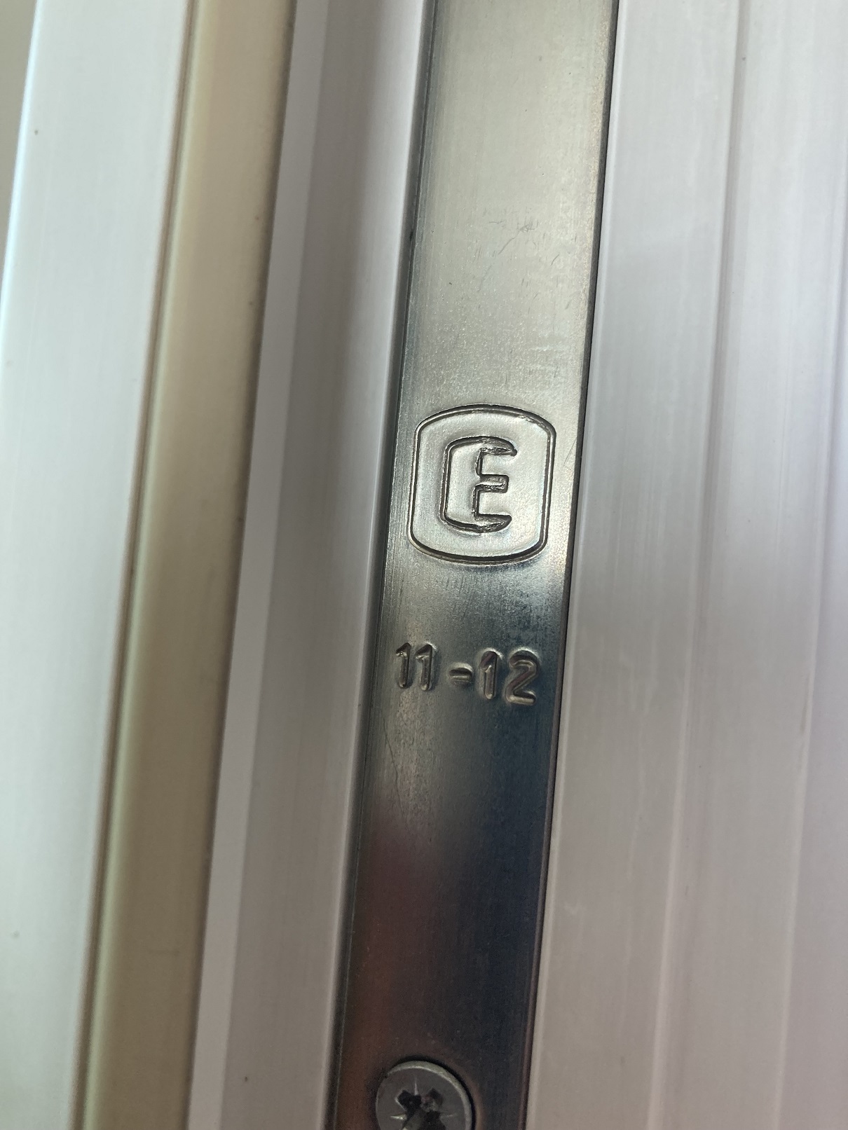

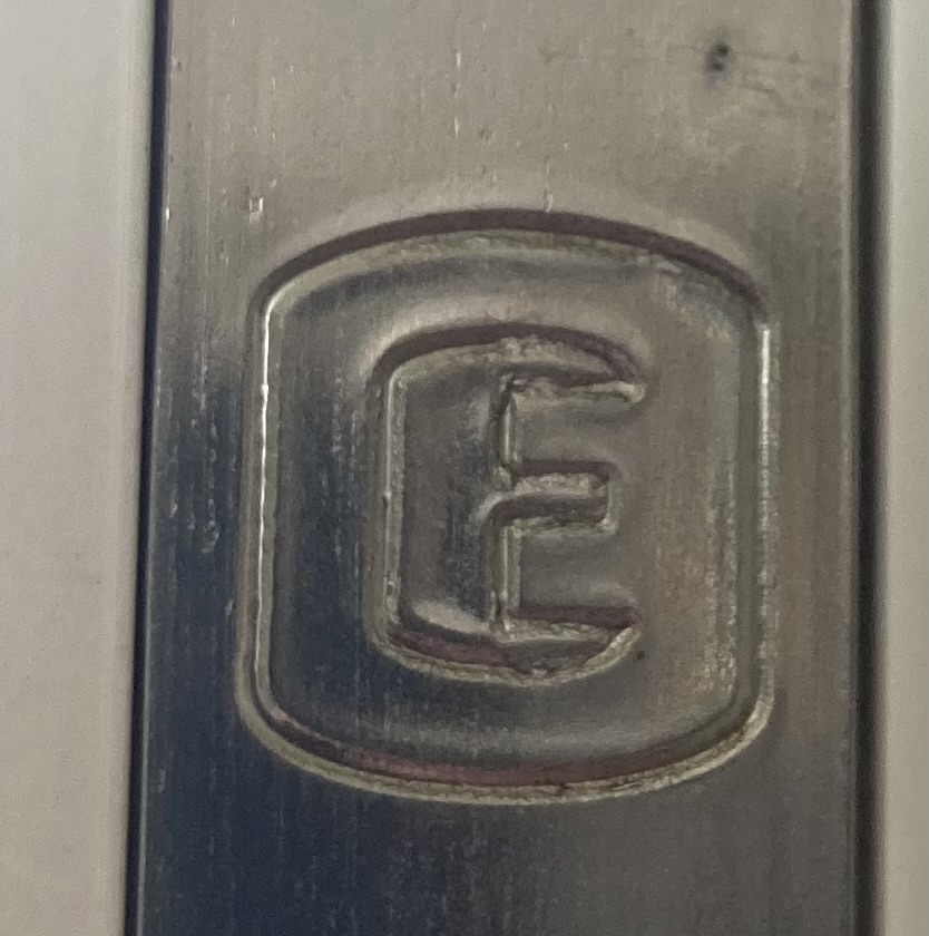

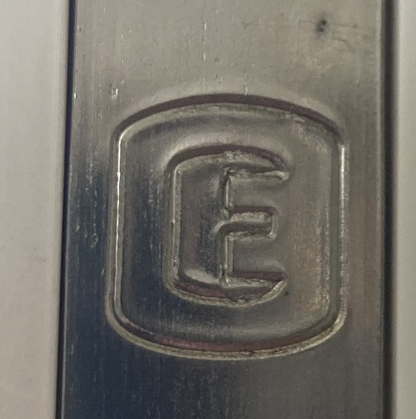

Здравейте, малко в страни от темата, но някой знае ли каква марка е този обков?

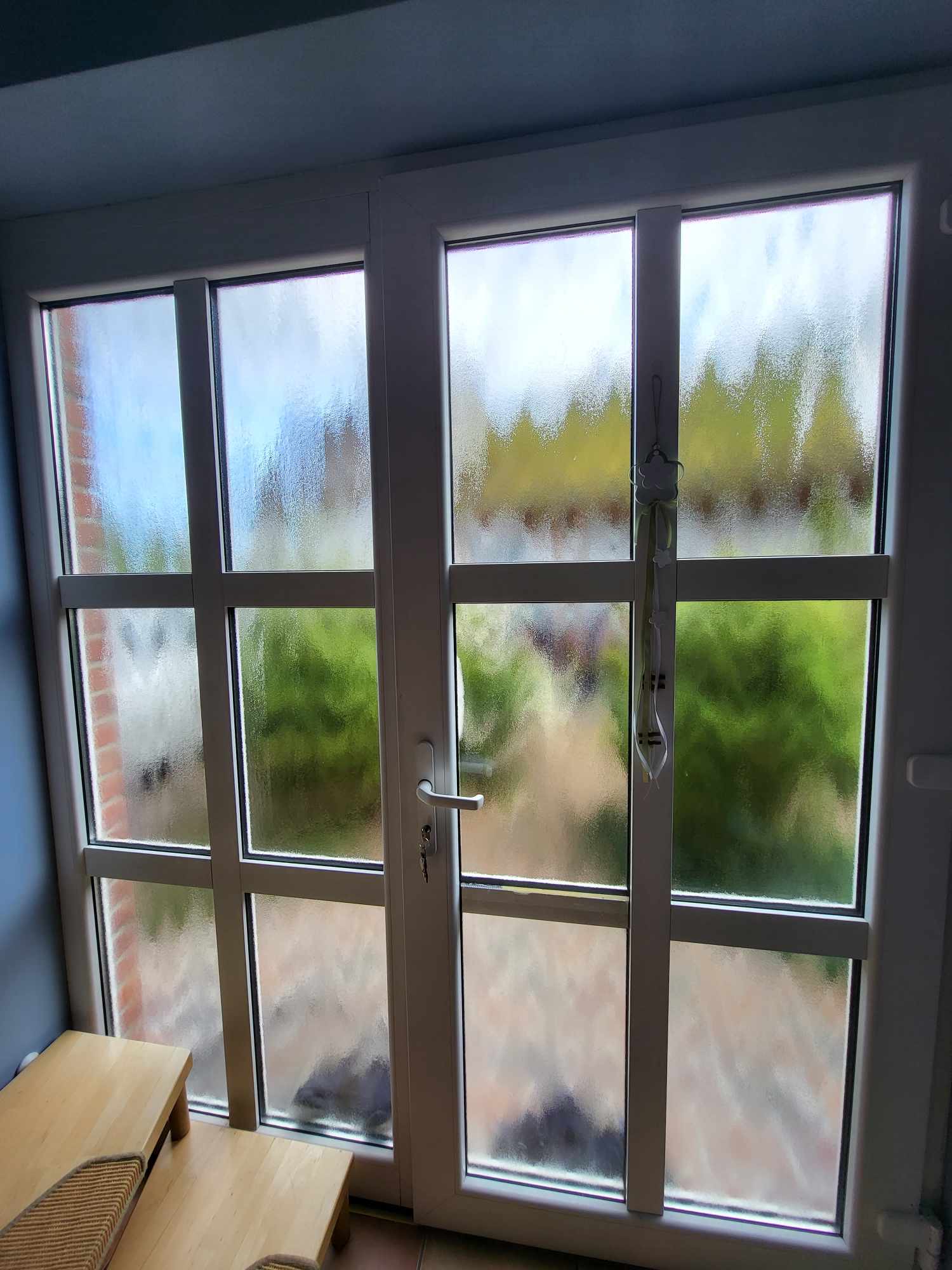

Здравейте. Имам еднакъв проблем с 2 врати. При затворена врата, крилото не прилепва добре към касата от страната на пантите. В долната и горната част прилепва добре, но по средата зее 5мм и съответно духа ужасно. Вратата има възможност да се отваря по нормален начин или под наклон. При отворена врата, горната част не е застопорена добре и може съвсем спокойно при натиск да премине в другия режим и така остава да виси само на долната панта. Може ли нещо да се направи по въпроса за да се решат проблемите? Ако е сложно, можете ли да препоръчате добър майстор във Варна?
Изображение Изображение Изображение Изображение Изображение
Видео: https://streamable.com/8uzttj
tarlyo - специалист
Повдигни крилото нагоре от долната панта и ще спре да се отваря отгоре.
Топчето на гърба се качва върху нарещника и не може да закопчее, затова зее отзад. Касата са я разпънали при монтажа, затова са подлагали под насрещника. Крилото мисля, че е без хоризонтален делител и се е свило в средата. Подложки между стъклопакета и профила може да оправят нещата.

Ако това е снимката откъм пантите в долната част:
А това в горната част:
Струва ми се, че не е причината в разпъната рамка и свито крило.
При мен беше така изкривен профила на вратата и сложиха трета панта в средата, профилите се събраха, но аз нямам двуплоскостно отваряне и 3-тата панта в средата е възможна.
