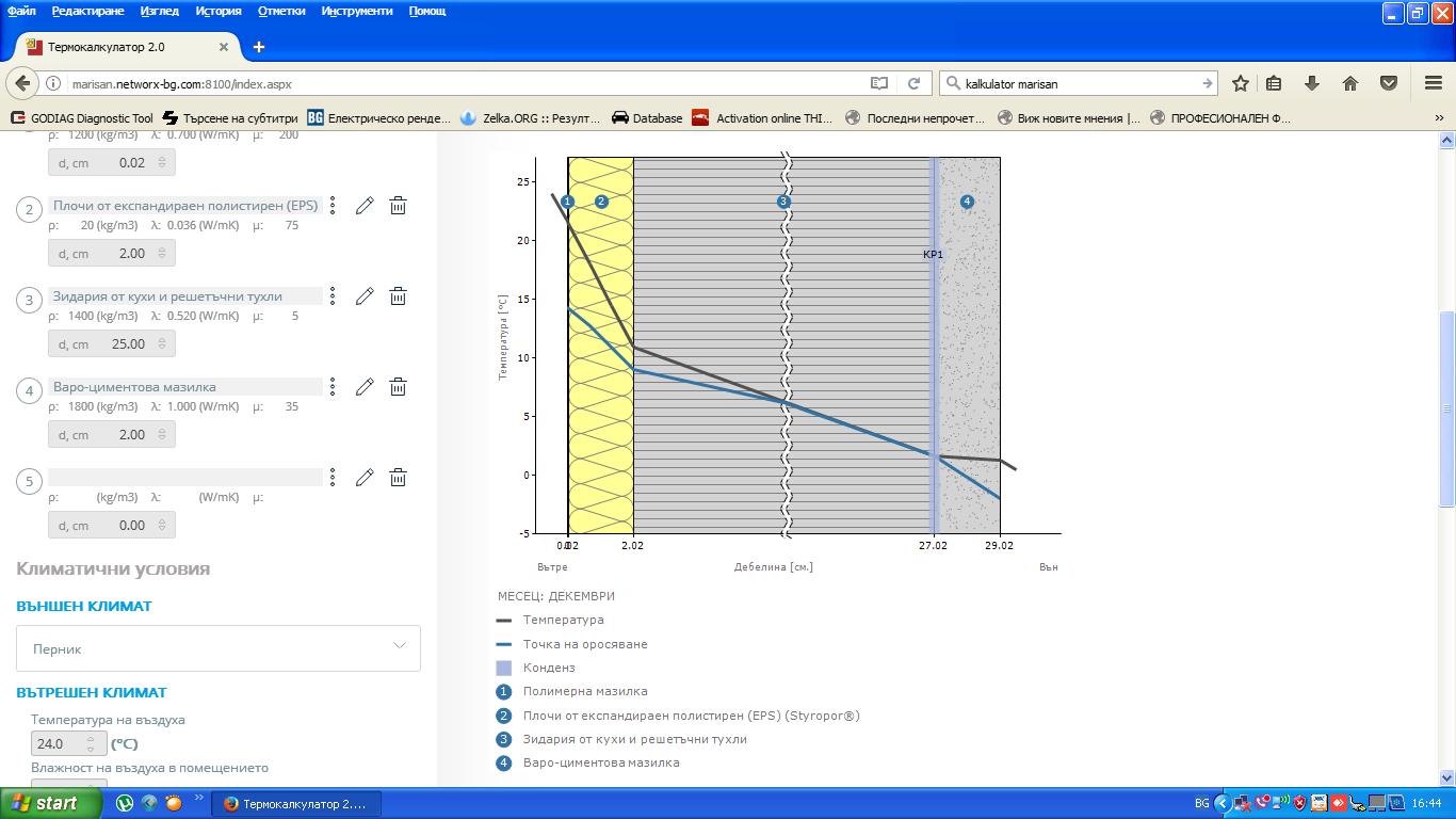

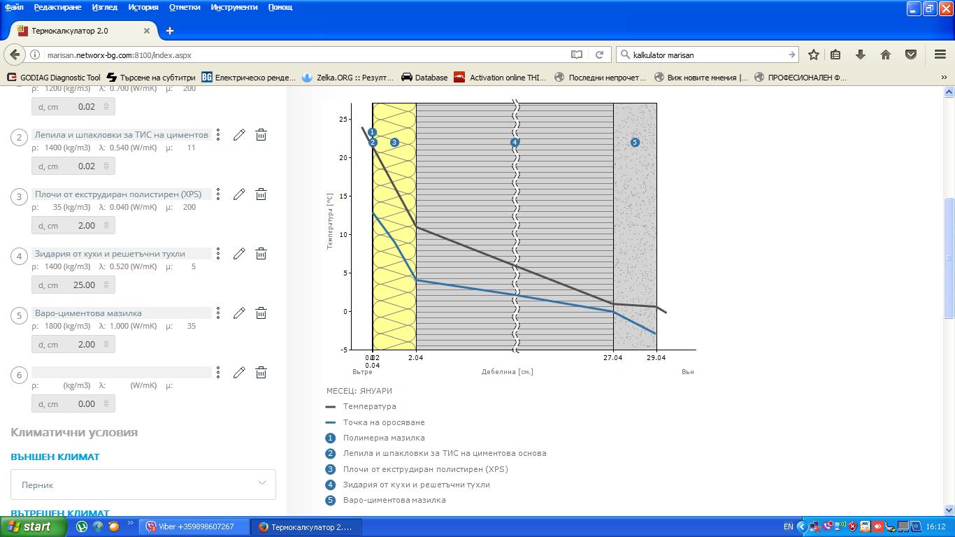

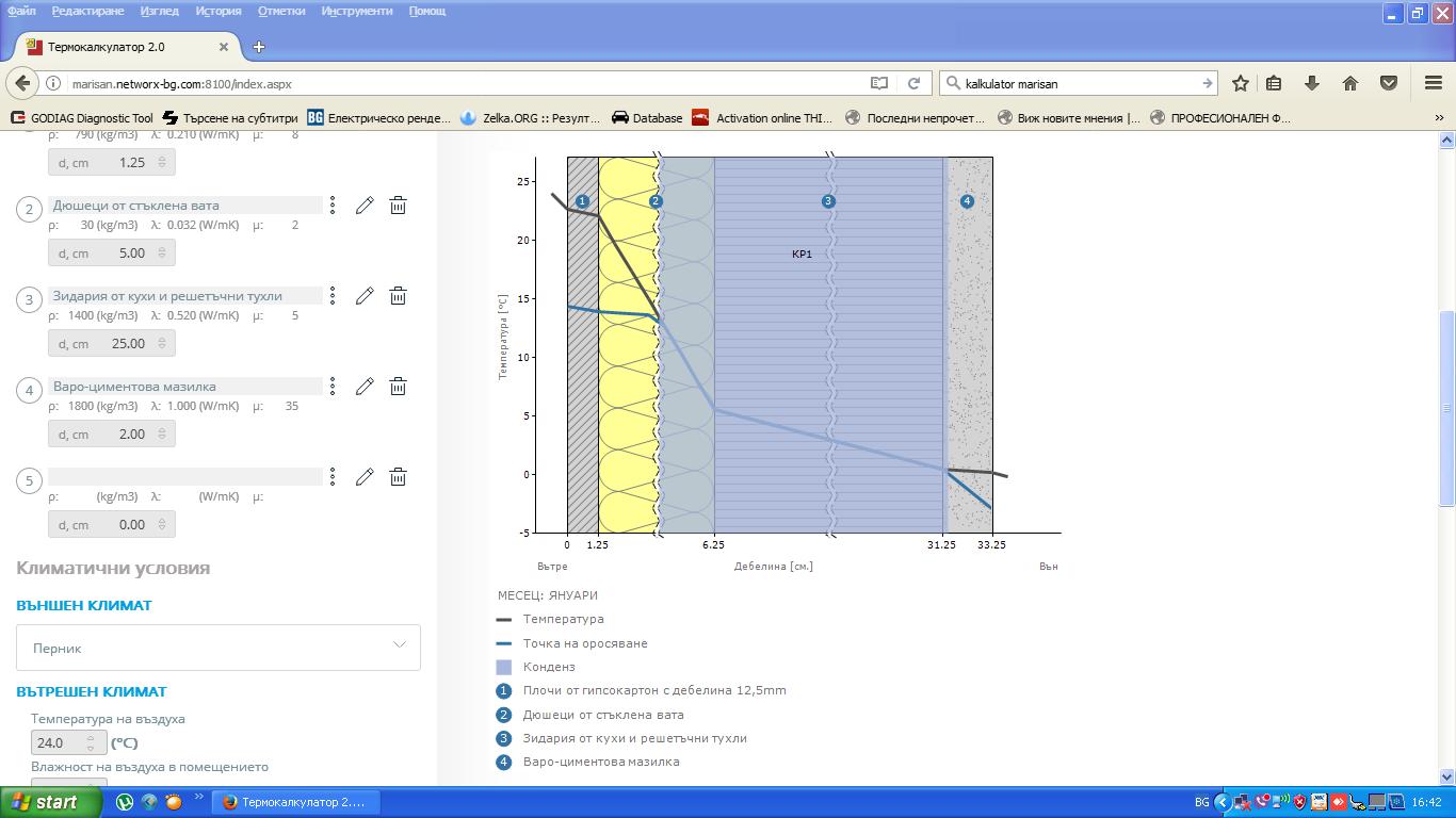

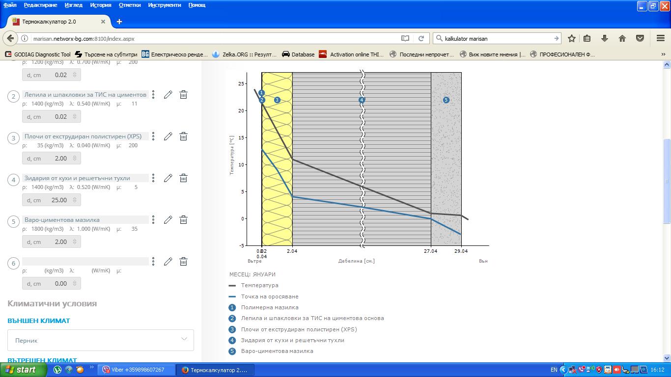

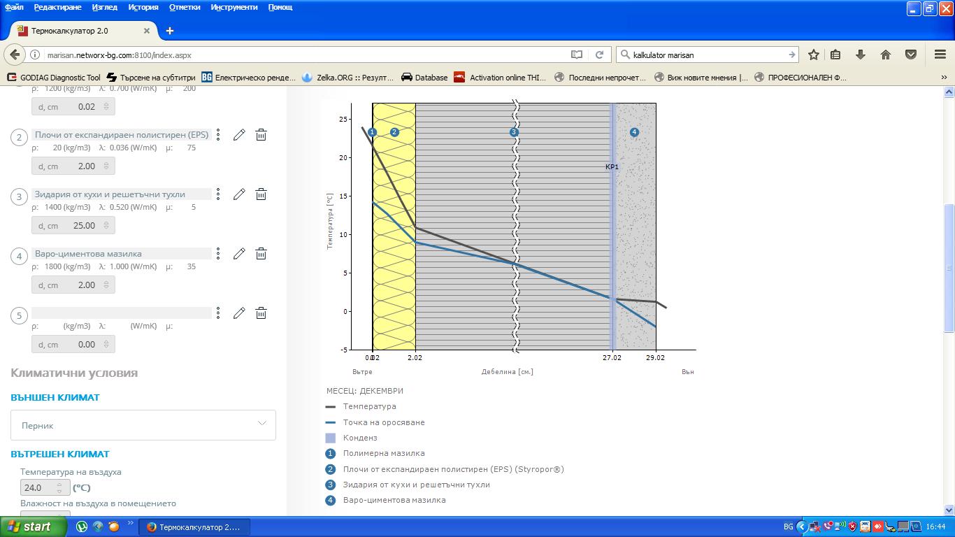

И да не съм голословен ето и малко сметки. Различен вид вътрешна изолация.
Веднага прави впечатление , че с вата и гипскартон е най зле. Почти целия зид се пълни с конденз като началната точка на оросяване се получава вътре във ватата, а това най-често го правят хората по съвет на специалисти. Стиропора също вкарва точката на оросяване в зида, докато с фибрана влага в конструкцията няма.
