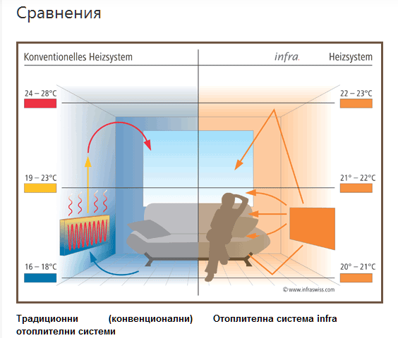

Иначе алтернативите не са много..Инфрачервеното отопление е новост и освен, че е скъпо, все още не се е доказало, но прочети и си преценявай сам.
За мен проблема на климатиците е липсата на комфорт, заради шума, въздушния поток и температурните разлики между пода и тавана, както е и с конвектора..
Калкулатор за мощност и консумация http://www.redsun.bg/infraredheating/en ... alculator/
Цитат...Панелите за лъчисто (инфрачервено) отопление... Притежават всички плюсове на конвекторите... Освен това харчат по-малко ток... Защото панелите излъчват инфрачервени лъчи, които стоплят предметите в стаята, а те от своя страна - въздуха... Самите панели остават почти студени... Напълно са безопасни за деца и могат да се монтират навсякъде... Дори и като картина на стената, високо над пода...
Единственият им минус е че са скъпи... Надвишават в пъти цената на конвекторите, приближават се до цената на средно мощен средно скъп климатик... А почти никой не иска за три стаи в жилището си да даде 3 000 лева за отоплителни уреди... Е, същата цена я даваме за плазмен телевизор, например, но това е една друга тема..
Конвектори - отоплителните уреди, които аз харесвам много... Плюсове... Стоплят стая студена за минути... Покачват вътрешната температура с 10 градуса в рамките на половин час... Не изсушават въздуха... Причината това да е така е, че нагревятелят на конвектора има голяма отдаваема площ, нагрява се до сравнително ниска температура и въпреки това, затопля много ефективно въздуха... Конвекторът не разпръсква из въздуха на стаята микропраха... Причината за това е, че няма принудително въртене, циркулацията е естествена - затопленият въздух се издига нагоре... Заради липсата на принудителна вентилация, съответно няма шум и въздушни течения... Заема изключително малко място, монтират се най-често под прозорец и дебелината им не надвишава 10 см... Безопасни са за деца, защото не се сгорещяват... Повечето конвектори имат дигитален термостат, който отчита разлики в температурата до 0,1 градус и като пряко следствие от това, много прецизно управляват включването и изключването на нагревателя... Това донякъде, поне малко компенсира и...

Виж и тук за инфрачервеното отопление...
