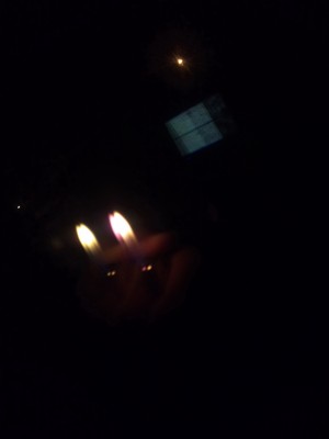

Здравейте, малко стара тема, но все още актуална информация.
Вчера започнаха с монтажа и на нашата дограма и естествено почнаха и съмненията дали стъклопакет е такъв за какъвто сме платили а именно 44мм на Glaverbel- Sunergy/Бяло/Бяло 4-4-4мм. В документите стъклото Sunergy е записано като "Мулти". Това което ми направи впечатление, е че външното стъкло (Sunergy) е доста кафяво, а в сайта на производителя на стъкла Sunergy в кафяв цвят няма.
Вчера пробвахме метода с запалката и всички пламъци са еднакви :( Днес ще пробвам да направя няколко снимки.
Единият стъклопакет го счупиха, така че имам мостра за проба и с мултицет.
Ако някой знае нови методи да пише да пробвам и тях :)
Здравейте колеги, сложиха ни нова дограма, направих няколко снимки на всичките стъклопакети и на всичките се вижда това от снимката, според прочетеното до тук не са ме метнали и са ми сложили това за което съм платил. Вижда се най-ясно пламъка когато нивото на пламъка и погледа е на една и съща вертикала. Това е от мен за сега.
