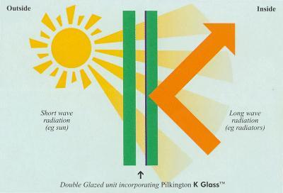

Моля ви за един съвет свързан с К стъкло/стъкло пакет.
Необходимо ли е двете съкла на стъклопакета да бъдат от К стъкло или не е?
Малко повече информация по темата за стъкло пъкета и К стъклото ще ми е от полза

Ето малко и от мене (нещо май не излизат добре таблиците....) :?
Стойност на U (W/m2K)
въздух аргон
Обикновено стъкло (флоат) в mm
4 5.8
Стъклопакет с 2 стъкла 24 mm
4 - 16 - 4 2.7 2.6
4 - 16 -4 к-стъкло 1.7 1.5
Стъклопакет с 3 стъкла 32 mm
4 -10 - 4 -10 - 4 1.9 1.8
4 -10 - 4 - 10 - 4 к-стъкло 1.4 1.2
6 -10 - 5 - 10 - 4 к-стъкло 1.4 1.2
• СТЪКЛОПАКЕТЪТ Е ВАЖЕН
Представете си прозорец 2,5м х 1,5м. Каква част от него е профилът и каква - стъклопакетът? В масовия случай профилът не е повече от 20% от прозореца. Тогава ако поръчате скъп профил и сложите обикновен стъклопакет 24 мм, ще повишите топлоизолацията само с една пета от потенциала й. Най-разумното решение, разбира се, е хубав профил с дебел стъклопакет с к-стъкло. Все пак добрата новина е, че ако инвестирате само в стъклопакета, ще постигнете впечатляващ ефект при разумен разход на средства. С други думи - най-скъпият стъклопакет върши далеч по-добра работа от най-скъпия профил.

Не. Никой и няма да ти направи пакет с две К стъкла. Слага се едно и при монтажа то е от вътрешната страна. Не се прави и пакет с К + мат стъкло. Пука или разхерметизира пакета при слънцегреене.

Прави се без проблем (к/мат) ... издал съм доста такива и досега няма напукано, даже и у нас имам такова странично ... не бъди краен !!! :?

Това е схема на стъклопакет с к стъкло.
pikington - Copy (2).jpg (12.47 KиБ) Видяна 17656 пъти
