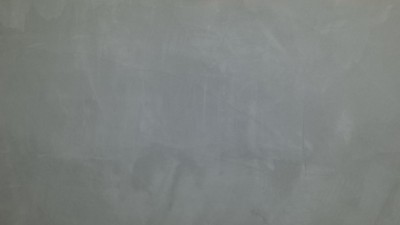

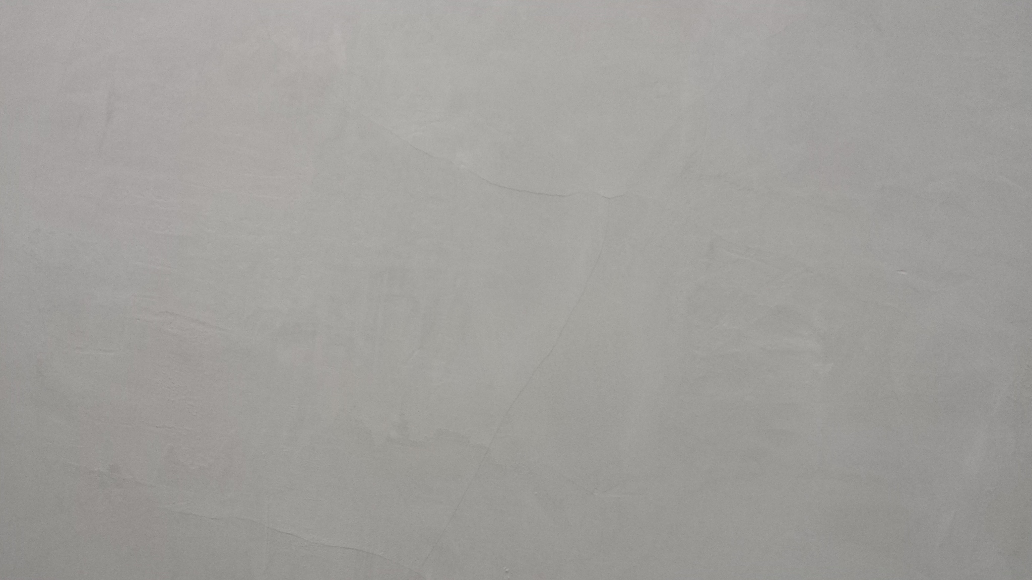

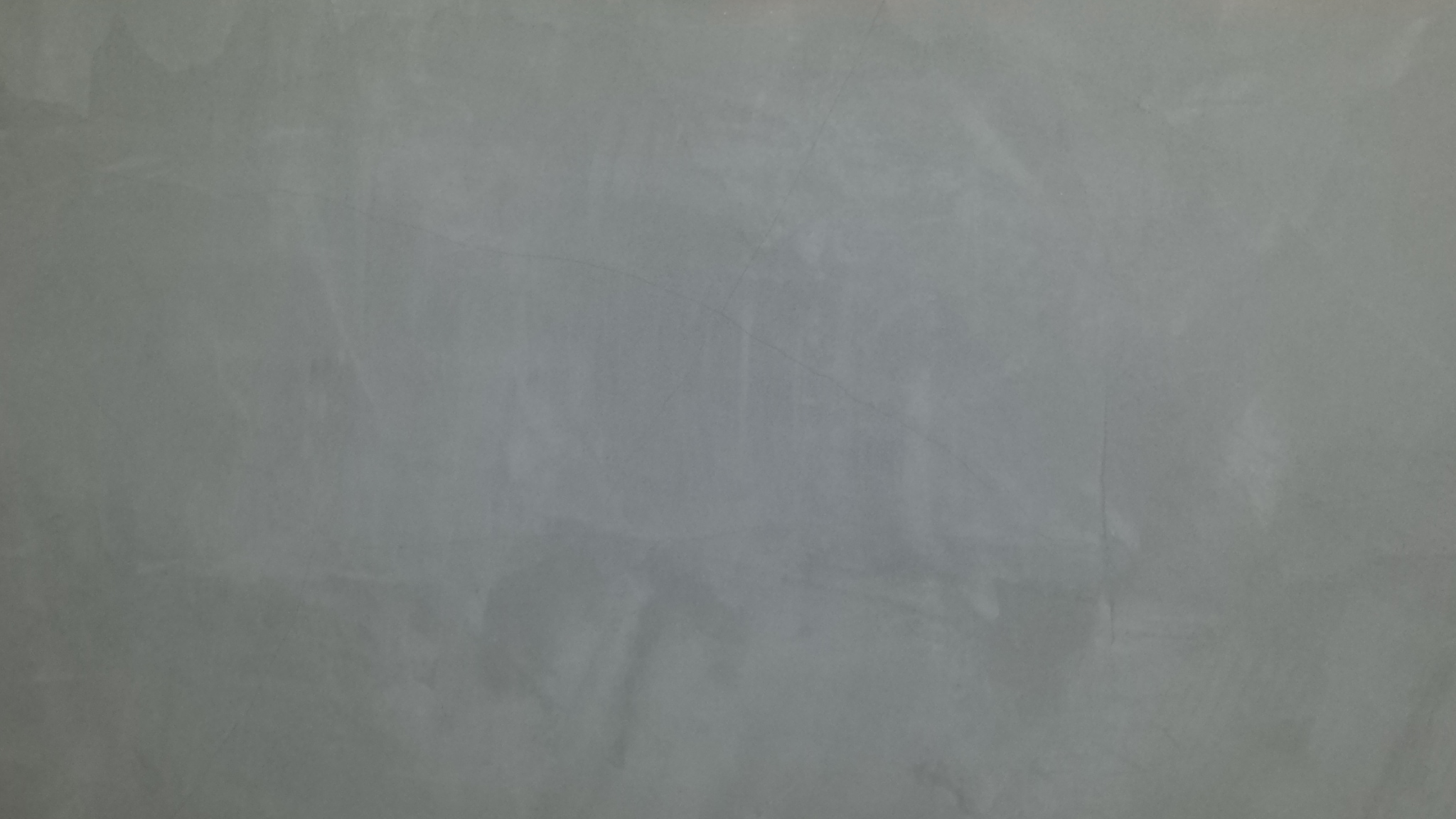

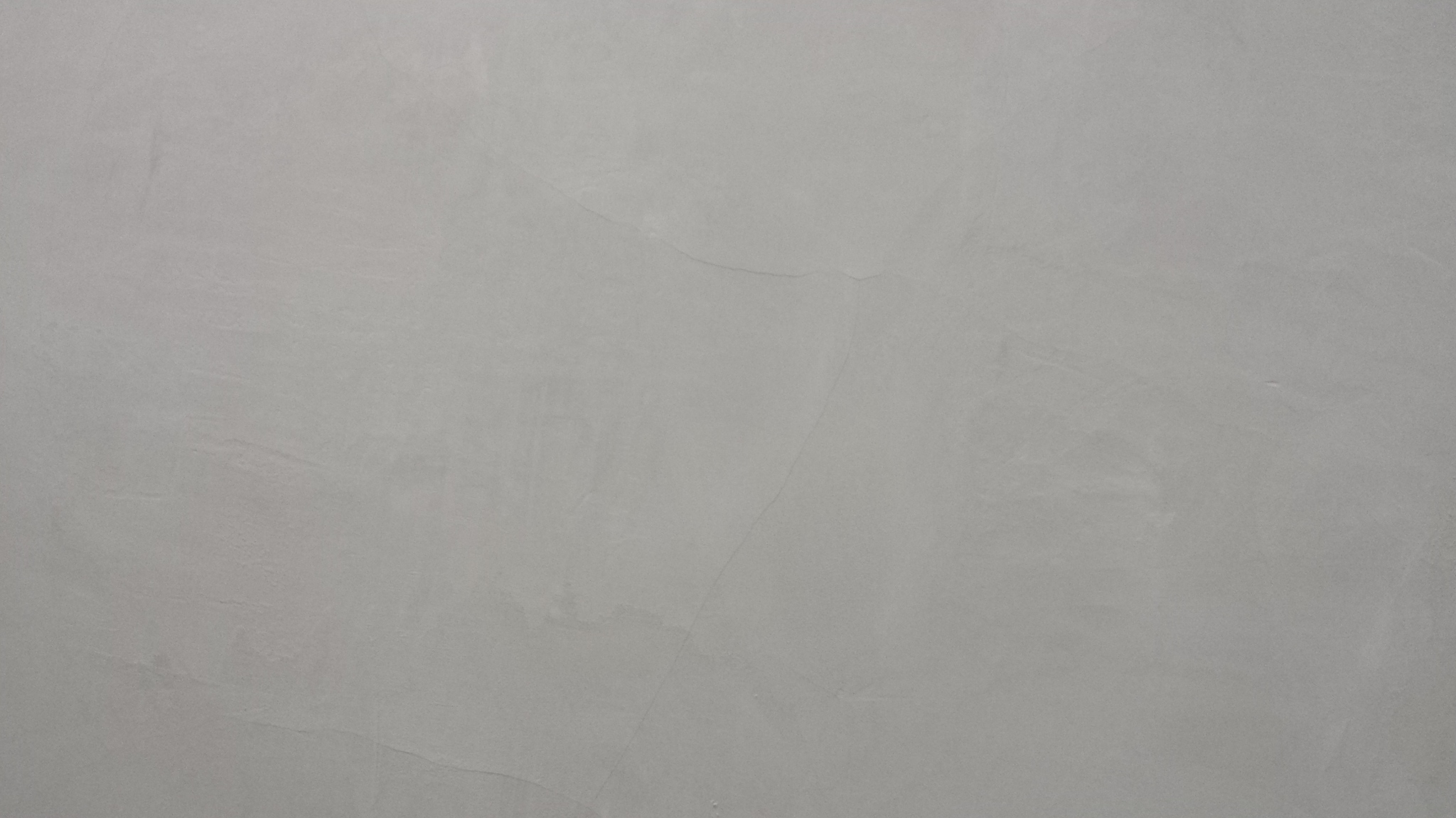

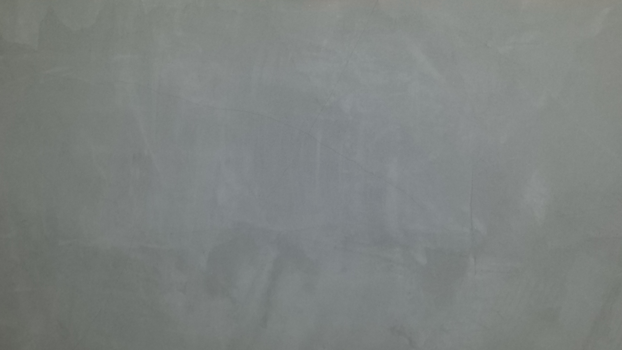

Здравейте,надявам се да съм уцелил правилния раздел :).Нужна ми е помощ,правим вътрешна изолация на хола,използваме 2см стириопор мрежа и комбинирано лепило/шпакловка "Ерастар" с фибри.Изолирани са две външни стени и таван,всеки лист стириопор при лепенето е намазан по цялата си периферия(като рамка) и още отделно на пет места.Всеки лист е хванат с по пет дюбела,след това е сложена мрежа ,и после е минато още една ръка с шпакловката.След това брат ми мина с мокра гъба да стане гладко...въобще както го е правил и на другия ми апартамент.Обаче онзи ден тръгваме да боядисваме и голяма изненада...почти целия таван се беше нацепил...като паяжина :? .На стените им няма нищо само тавана,мой познат от фирма за строителни материялни ни даде акъл да шпакловаме отново с гипсова шпакловка за по здраво...ужас ,на другия ден пак същата паяжина...
Отделно на това катостоим в хола от време на време се чува пук....пук...
Вече незнам какво да правим,да рискуваме да сложим втора мрежа и да се вземе по добра шпакловка...окачен таван ли да правя...дайте съвет моля ви се ,че времето много ме натиска и ми се объркаха всички планове...
Пускам снимки на шпакловките които сме ползвали и на напукания таван...

Коцето,разбирам че искаш много да узнаеш каква е причината за напукването,но те може да са две или три или комбинация от фактори а именно:
1.Както споменаха горе,некачествено лепило
2.Неспазване на технологичното време между отделните операции.
3.Висока температура на основата и/или околния въздух.Помисли ако живееш на последния етаж в панелка и битума на покрива се нагрее до 80-90гр.,плочата отдолу ще е 50.Предпоставка за бързо дърпане на материала и от там до пукнатини.

Нещо ти куца обяснението. С коя шпакловка е минато и къде си изтървал първата ръка, преди "още една ръка".
По принцип след залепването на топлоизолационните плоскости се дюбелират (някои дюбелират и мрежата - ама има опасност да се набръчка) минава се една ръка лепило на циментова основа, слага се мрежата, заглажда се и после като стегне лепилото се минава втора ръка. Получената повърхност от шпакловката с лепило на циментова основа е грапава колкото и да я гладиш, защото съдържа пресят пясък. За да се получи гладка основа трябва да се шпаклова с фина шпакловъчна смес на циментова основа или с гипсова шпакловка. Предполагам, че се е напукала гипсовата шпакловка положена в-у циментовата. не вярвам да сте шпакловали направо с гипсова шпакловка в-у топлоизолацията.
