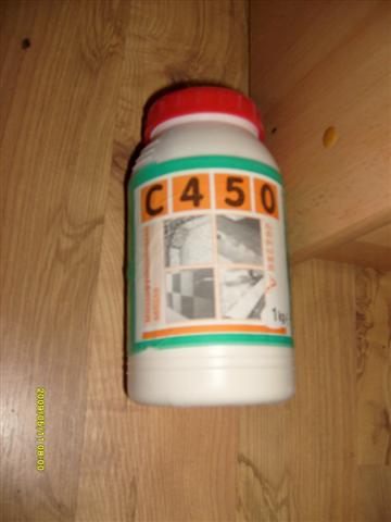

Здравейте,искам да попитам с какво да залепя епс плоскости една с друга.Имам в гаража околу 20кв.м 2см епс,та мисълта ми е мога ли да ги лепна една с друга и да получа 10 кв.м 4см епс?Искам да налепя една тераса с него.Друлият вариан е да налепя цялата тераса с 2см ,да шпакловам и пак да лепя 2см.Според вас кое е по удачно?

Ако ги лепиш една за друга, по-добре да не е с монтажно лепило, защото повечето такива не са за ЕПС - разяждат го. Има и за ЕПС и на тях специално е отбелязано това.
Мисля, че нещо на водна основа - Ц200 примерно, ще ти свърши работа. И доста по евтино е.

Кеноби е прав,пове4ето монтажни лепила са с разтворители има лепила
ето това ще стане,точно за целта е
S6301437 (Small).JPG (22.8 KиБ) Видяна 4460 пъти

Я, я!? Какво за монтажните лепила?? Какви разтворители?
Всъщност кое наричате "монтажно лепило"
