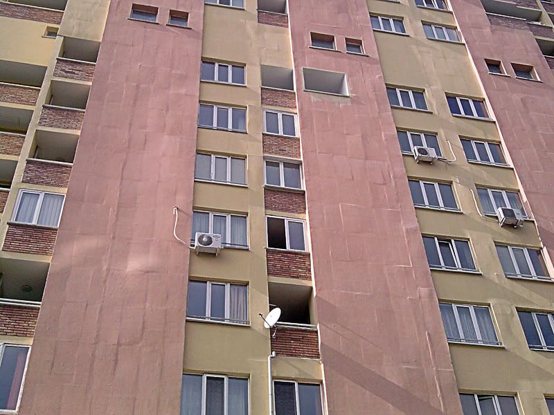

Естествено бяха забравили за грунда и казаха, че не бил нужен. Обаче в крайна сметка донесоха дълбокопроникващ грунд, подходящ за основа на полимерни мазилки, латекс, фасадни бои (този белия – след като изсъхне става като гума). Общо взето от мазилката останах доволен. Е пак имаше кусури на места, ама то винаги има. Обаче не бях обърнал внимание на следната гледка на блока до мен

Е това трябва да те е успокоило.Е те това ,ако ми го направат на мене,,директно ги тепам с копачо"

Наистина работата е много сериозна! Направо настръхвам от ужас. Айде аз след някоя друга година живот и здраве ще си оправя сам изолацията то се е видяло. Обаче пенсионерите които живеят на 10 етаж и едвам са събрали пари за ТИ от мизерните си пенсии и нищо не разбират. Те не могат да скочат с въжетата да оправят поразиите на майсторите сами. Горките хорица. Внимавайте!
