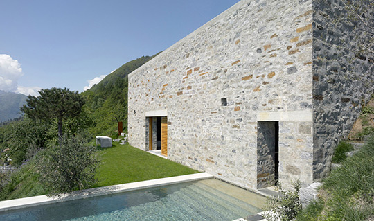

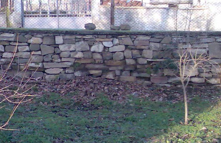

Имам нужда от съвет относно саниране на стара ограда, така че да не се скрият камъните. Някакви идеи как се прави? Не искам цяла замазка, а укрепване така да се виждат камъните. Благодаря!
ebahti - майстор
чистиш фугите,зимаш вар,бел цимент,и по желание малко жълта оксидна боя и мажеш-изчакваш точния момент да позасъхне-после със телена четка чистиш и откриваш камъка :wink:

ebahti - майстор
е,ако го направиш както требва ,е така ще изглежда

Какво означава това, имате предвид времето ли? кой е този момент? ами тук почти не се вижда камъка

Да времето за съхнене на фугиращия разтвор.Може и с по-дълбоки фуги от снимката на ebahti.Зависи как ти харесва.

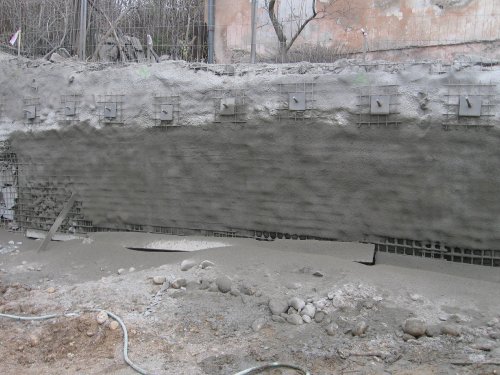

A става ли с някаква мрежа? Има по големите вериги за строителни материали, такива които се пълнят с камък. Знам, че са много скъпи. но ми хатесват как изглежда. Нещо подобно, на това-
ArturDent - Почти Безобиден
Последното е на правено за подпорна стена. Пръска се с бетон под налягане, който на всичкото отгоре има прециални добавки - метални нишки, полимери някакри и т.н. Освен това ще се скрият камъните.
А за питащия - тая ограда ще издържи поне още 20 г. без да я пипаш. Камъните са редени и не се държат на някъкъв свързваш материал. Ако искаш само да я укрепиш - вземаш плоски камъни и ги напъхваш/начукваш във фугите.

Сигурно имаш предвид т.нар. габиони - нещо като метална кошница, пълна с камъни. Ако опънеш някаква прилична като здравина и външен вид мрежа от двете страни на зида и през пролуки между камъните направиш превръзки (обтягане една към друга с телове), може и да се получи.
На твое място аз бих пренаредил зида - очевидно и този, който го е правил не е бил най-големият майстор, така че няма от какво да се притесняваш.
