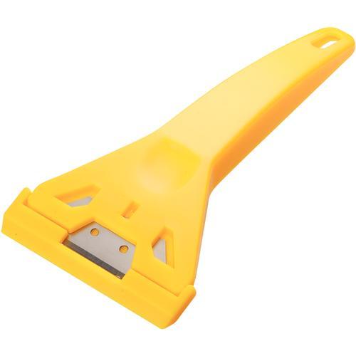

колеги знаете ли с какво може да се почисти засъхнал фасаген, предполагам че става с макетно ножче, но саседката неще и да чуе за нож по прозорците на дограмата и. дали има някакви препарати за тази цел или алтернативно решение?

Мокър парцал и това и действаш,доста трябва да се потрудиш за да нараниш стъклото,става много лесно,аз не бих рискувал с някакви препарати,може да се увреди покритието на дограмата......

Аз забелязах, че с Меглио пада лесно, поразмеква се. Не съм сигурен, че е само от препарата, но пробвай, ако имаш под ръка.
Действаш и с ножчето, както е показал колегата - по 1-2 лв са.

Сетих се за Medix за стъкла по-слаб е от меглиото,но мисля че пак върши работа :),само трябва да се изчака малко след пръскане ,и действаш.Пробвай и с двата.Успех!!
