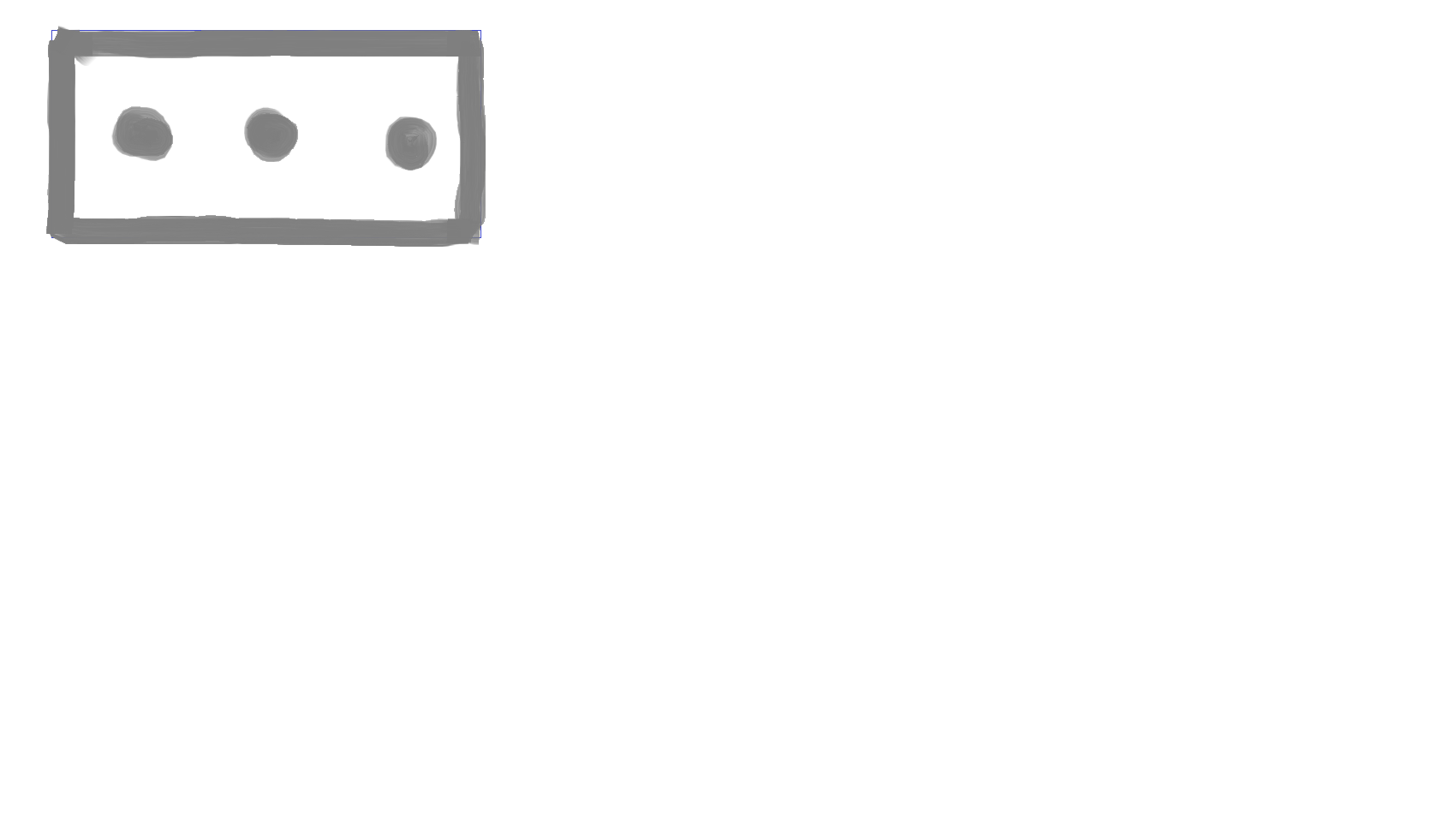

Как се лепи външна изолация ? На топки или на гребен,стените са измазани.

Аз да се изкажа,а ти си лепи както си изкаш.При твоя вариант се пуска два канапа с тухла отдолу.Мери се разтоянието м/у стената и канапа горе в средата и доло,да уловиш,колко е крива стената.Може да пуснеш канап и по-средата.Ако има разлика повече от сънтиметър,на гребен ще е трудно.На кюфтета ще трябва да правиш и рамка от лепило.Ако няма големи изисквания за качество,правиш ъглите с невилира,а редовете по-канапа горе-долу.Правите ъгли дават визуална измама,че фасадата е добре.Като поставиш листът на сухо,ще ти покаже колко лепило изка.
кюфтета с рамка
