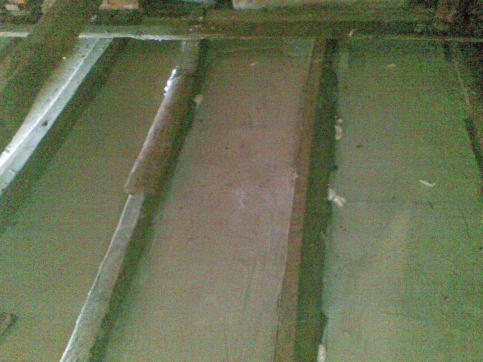

наскоро завърших топлоизолацията на тавана на стая. Къщата е тип "гредоред", без бетонна плоча. Наложи се малко да импровизирам, резултата е добър, искам да споделя опит, ако някой има въпроси - ще отговоря с удоволствие.
Сумарната дебелина на топлоизолацията стана 10 см. От тях 5см с EPS и 5 см с XPS.

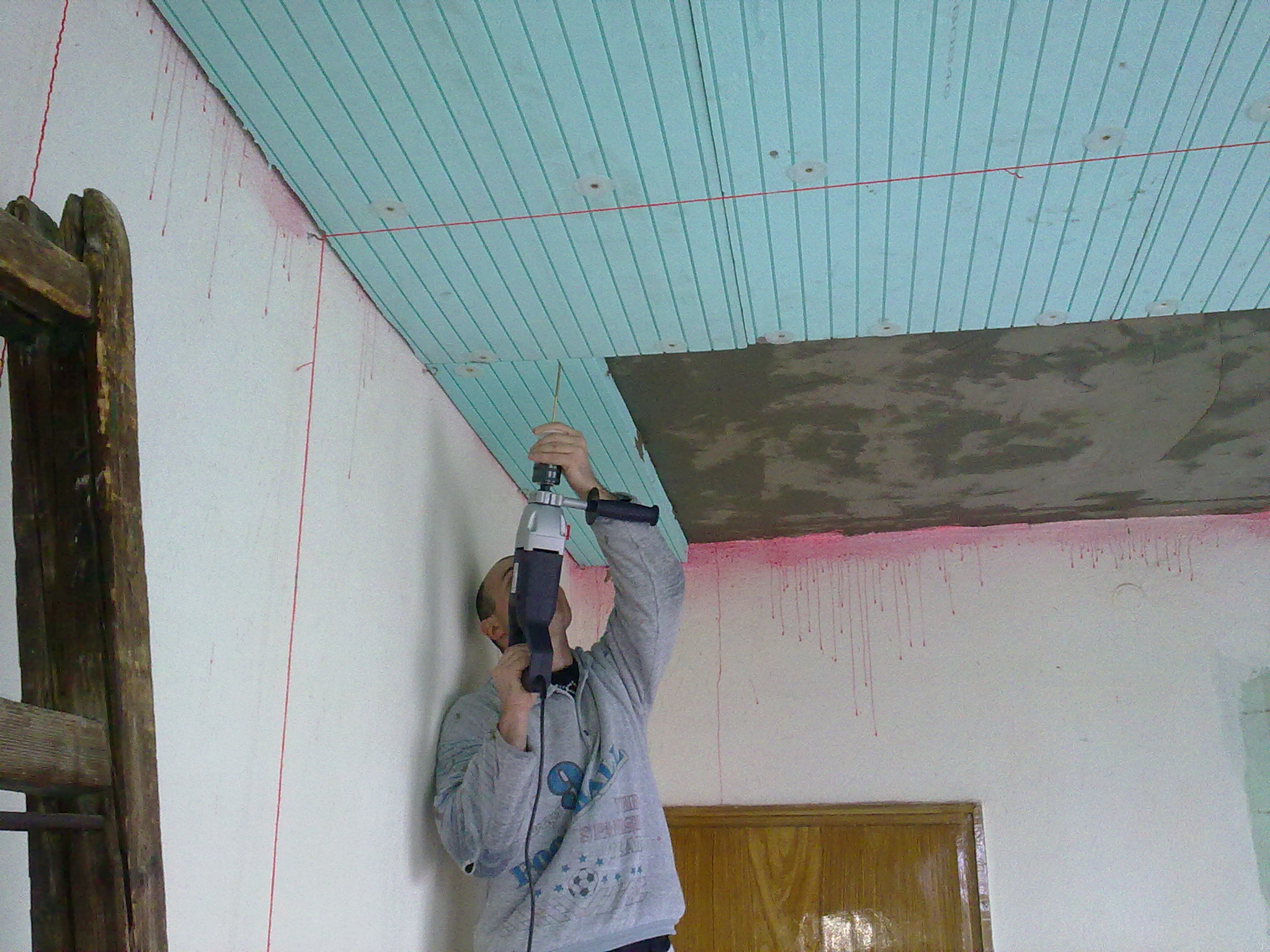

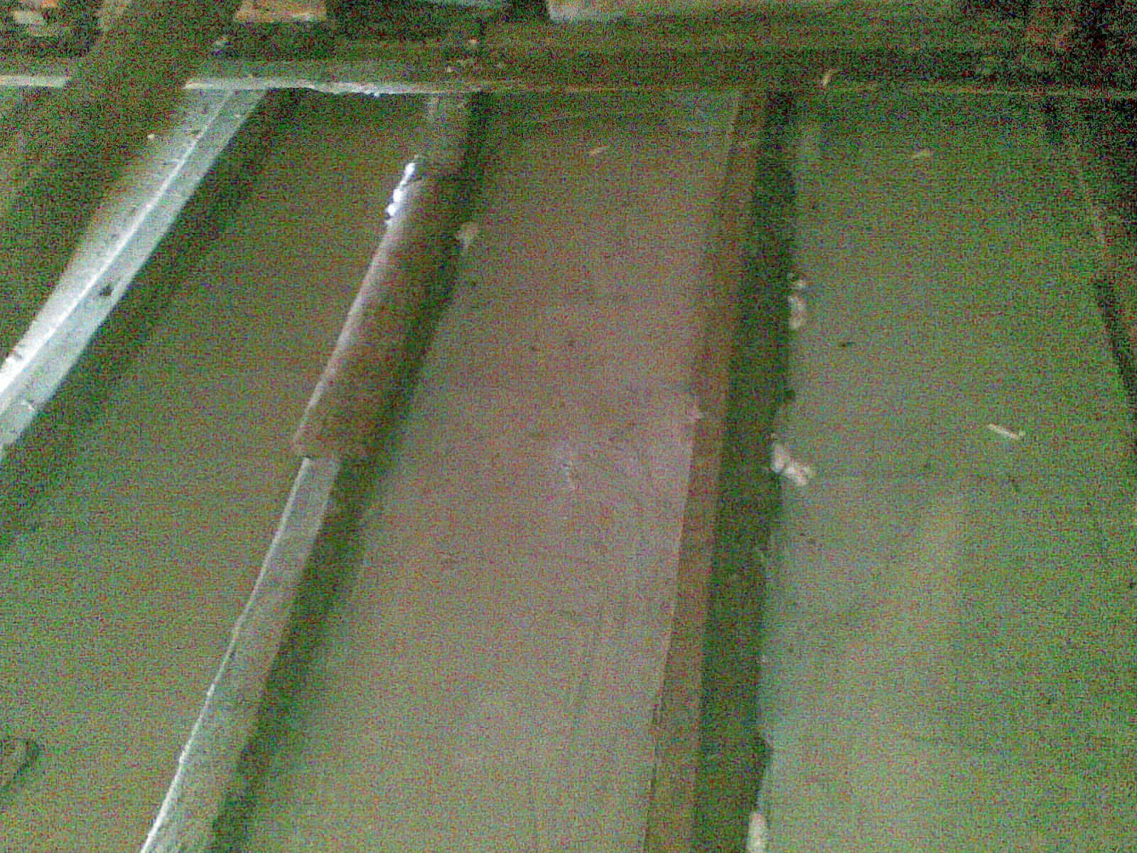

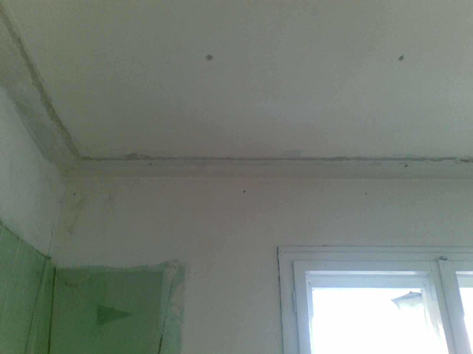

Подготовката се състоя в почистване на тавана между гредите с прахосмукачка /от горната страна на тавана на стаята, уточнявам че стаята която изолирах е последен етаж/. Последва пробиване на отвори с бормашината в двата края по дължината на всяка греда. Отворите излизаха долу в стаята. Те ми бяха нужни, за да маркирам точно къде се намират гредите при поглед в самата стая. По-късно щях да прекарам червени конци от отвор до отвор /съответно забити в стената/, и така точно над конеца щяха да се падат гредите.

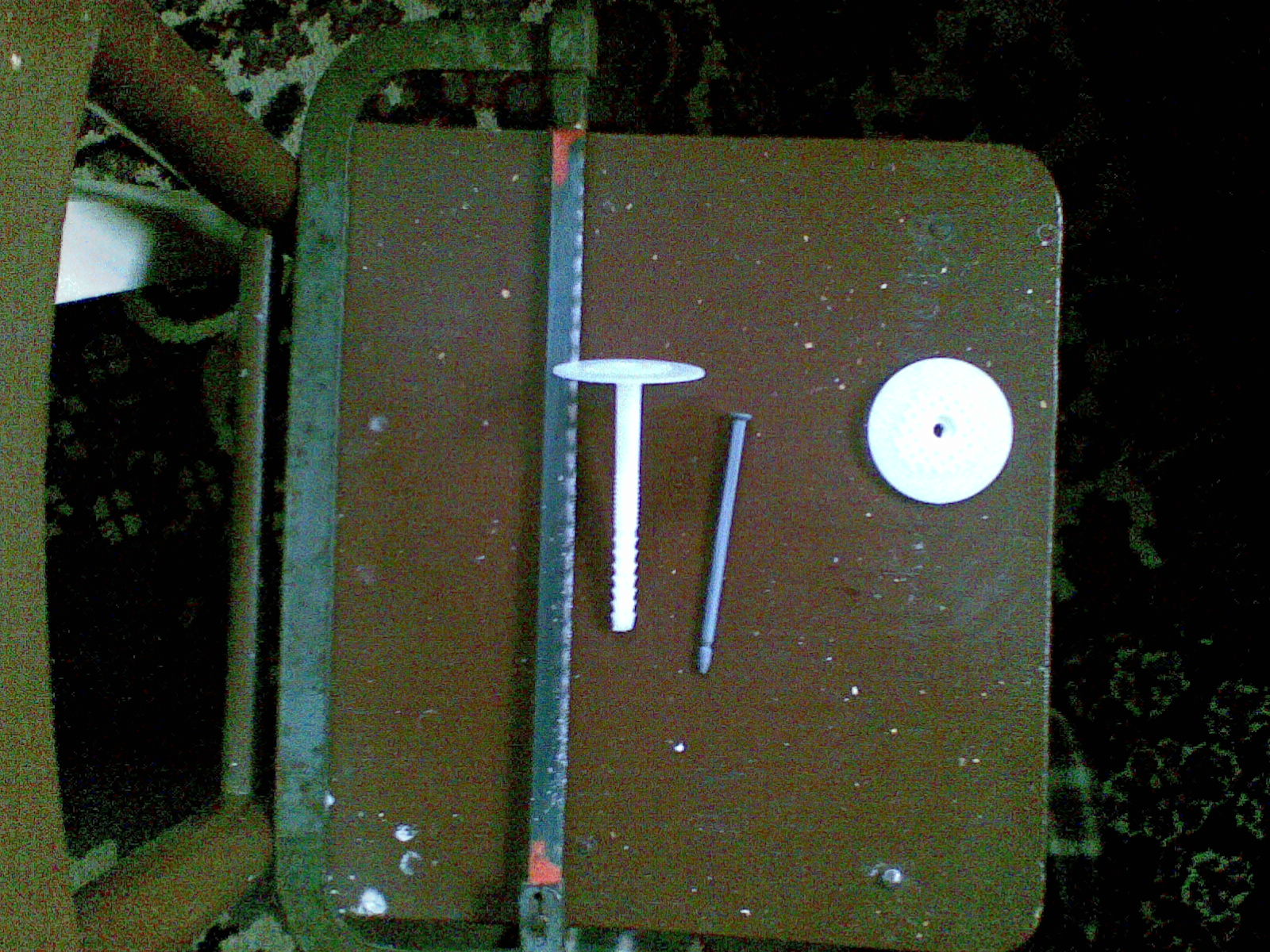

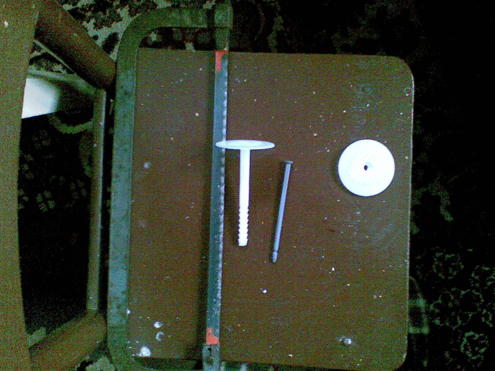

Подготвяне на "дюбелите". Класическите дюбели нямаше как да ми свършат работа при гредоред. Затова за 15 квадратни метра купих100броя 120мм дюбели за тухла и малко ги обработих. На практика с ножовка отрязох кръглите "шапки" на дюбела, само те ми трябваха. Допълнително купих 100 броя 6х120мм винтове за дърво.
1 ЕТАП: За да неутрализирам ронливата повърхност на замазката на тавана между гредите, нанесох с пръскачка грунд Бороконтакт /розовия/. След това с помощта на пяна залепих плоскостите EPS и върху тях груба шпакловка и армировка. Вече имам 5см изолация с EPS.

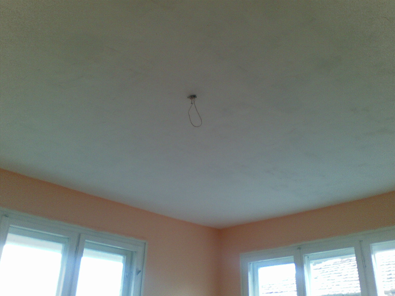

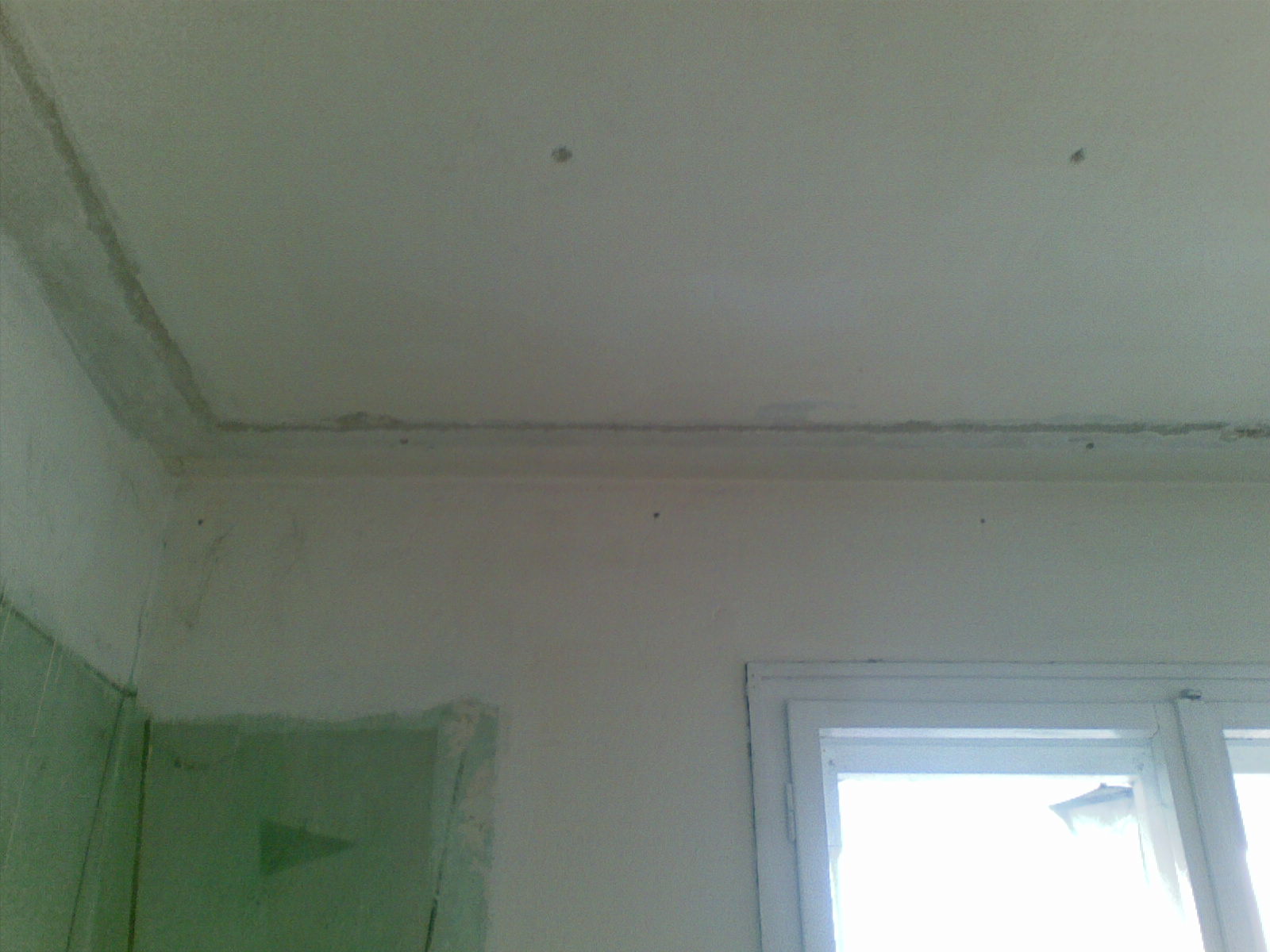

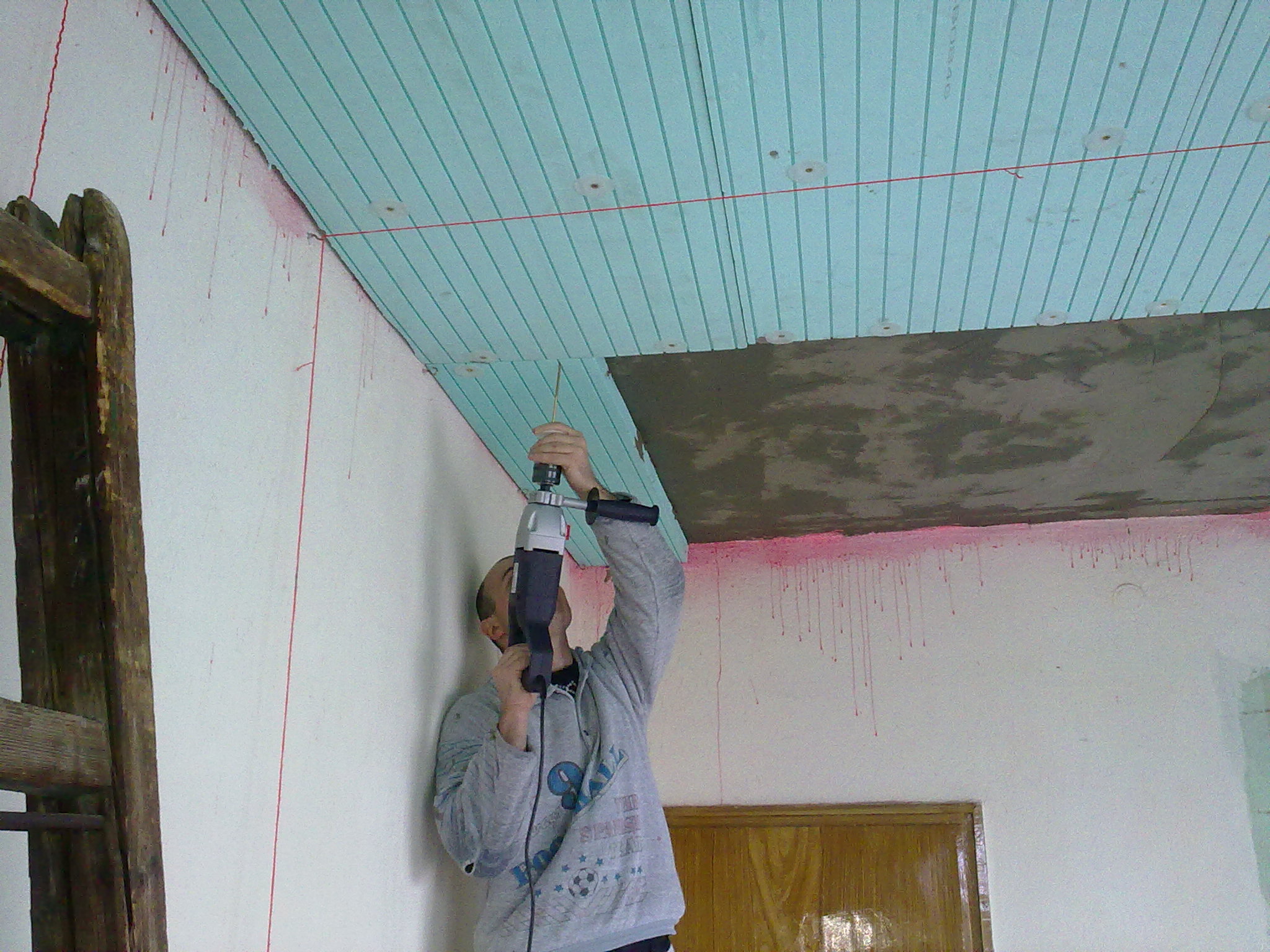

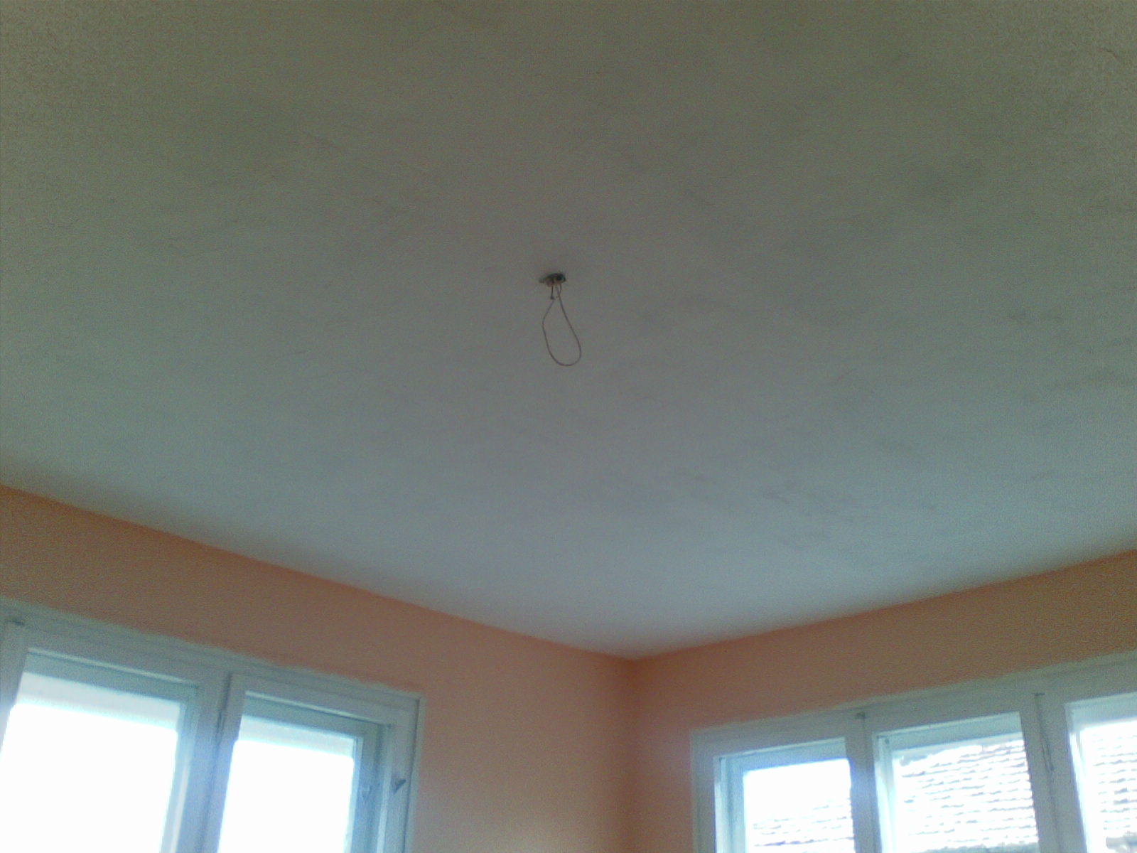

2 ЕТАП: Работа вътре в стаята. Нанесох грунд Бороконтакт /розовия/ по цялата повърхност на тавана. След изсъхването нанесох много тънък слой от лепило за топлоизолация. Върху него залепих плоскостите XPS намазани с лепило за топлоизолация. След това опънах конците, които щяха да маркират къде се падат гредите. Използвайки кръглите пластмасови "шапки" отрязани от дюбелите за тухла и 6х120мм винтове за дърво, осигурих плоскостите XPS с винтове завити точно в дървените носещи греди. Финално армиране с мрежа, шпакловка.
Така получих изолация с дебелина 10см, термоефекта е добър, разликата е осезаема.

bulhomes2 - майстор
Аз бих добавил и 10 см вата отгоре.
Тани - модератор
bulhomes2 написа:
Взе ми го от устата! :) Аз съм си сложил само вата - EPS-а е излишен! За сумата , която си инвестирал , щеше да си сложиш 20см вата. Така топлоизолацията щеше да ти стане поне 3 пъти по-добра и щеше да избегнеш термомостовете от гредите. Също така ватата не я ядат гризачи!
Leon - специалист
Освен всичко това, бих взел най късите дюбели.
Нали се ползва само "шапката".
п.п. Това да не се приема за заяждане. Може би съветите биха помогнали на следващите, които ще се захванат с това "мероприятие".

професионал - специалист
Страхотна работа,колега! :supz: Мен също ме очаква нещо подобно на село,но аз сигурно ще правя скара с ЦД профил за да изправя тавана и тогава XPS.Това с шапките е добра идея =D> ,аз мислех да ползвам бирени капачки :-D.
kam34 - специалист
Продават се и само шайби метални и пластмасови на Видира. http://www.vidira.dir.bg/site/dubeli_izolacii.php

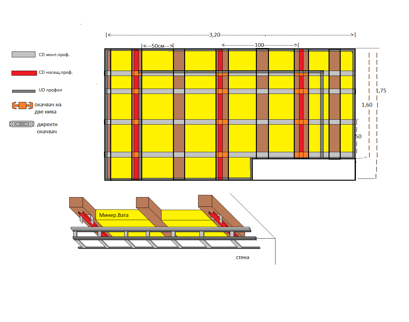

колеги това ли е правилният монтаж на скарата на профилите.моля даите мнение дали е правилно
