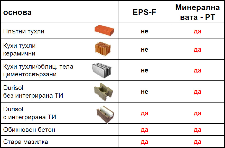

Здравейте!
Според статията, която Пух посочва в една друга тема, не се дюбелират участъци, където основата е плътна или куха тухла ново строителство. Полезна статия, но в конфликт с препоръките на СХЛ в неговата тема за ТИ, където той споменава 10бр./кв.м, а в ъглите на сградата, повече.
Та, общо взето съм объркан. Минимум 6 дюбела на кв.м, 10 по-добре, а Баумит - ма то за тухла не трябва... дюбелиране в процепите между платната, дюбелиране никога в процепите, а някъде в платната... Все варианти.
Мисленето "повече е по-добре", "да се презастраховаме" и подобни, хайде за цената на дюбелите, няма да се притесняваме (макар че аз се притеснявам, особено ако не са най-обикновени за 10-19ст., а "маркови" за 30-40ст. - за 200кв.м площ за тези 4 дюбела в повече на всеки кв.м цифрата варира от 80 до 320лв допълнително!), по-скоро притесненията ми са за количеството допълнителен труд и състоянието на тухлата и бетона след толкова много дупчене.
Имате възможност да споделите мисли, опит, виждания.
Ето табличката от статията:

Споделям две мисли:
1. Дюбели в кухи тухли е празна работа. Но не значи, че не трябва да се дюбелира - между тухлите например. Кой как намира междините е отделен въпрос.
2. Броят на дюбелите зависи от здравината на панелите, от здравината на дюбела и от здравината на захващане. По тази логика десятка и петица ЕПС се нуждаят от различен брой дюбели (повече при по-тънкия). Увеличава се бройката също когато не държат в стената или самите дюбели са слаби.
ПП Под здравина разбирам устойчивост на изтръгване. Ако се налага да носят на срязване, нещо яко се е оплескало в системата.

Малко започна да се измества темата. Истината е, че няма нормативен документ, който да задължава, указва или дори препоръчва дюбелирането на топлоизолационни плоскости. Това е от компетенцията на производителите на топлоизолационни СИСТЕМИ. Подчертавам системи, защото сертификат се издава за определена система, не за продукт (уточнявам - сертификат за енергийна ефективност, не сертификат за качество). Далеч съм от идеята да агитирам против дюбелирането, напротив - всеки производител си има строги изисквания, които следва да бъдат спазвани. Най-добрият вариант е да се използват продуктите, единствено на фирмата сертифицирала дадената система, за да получим искания резултат, а именно топлоизолация, отговаряща на точни параметри, които можем да защитим документално пред всеки.
Сега да се върна за малко и на въпросът, от който тръгна цялата дискусия - има ли случаи, при които не е необходимо монтиране на дюбели? Отговорът е твърдо да. И това не е мнение изсмукано от пръстите или от типа "аз съм го правил и още е здраво". Самите производители на дадените системи, нееднозначно обясняват как, защо и кога се монтират дюбели. Хубаво е да се вникне във въпроса ЗАЩО - той почти автоматично ще ни доведе и до отговорът на въпроса КОГА. Темата цитирана в първият пост, където препоръчвам да не се използват дюбели, се отнася за монтиране на EPS плоскости ВЪТРЕ В ПОМЕЩЕНИЕ. stivemaster, въпрос директно към теб - нужно ли е да се дюбелира, защо, с колко дюбела на м² и къде е указано? Не се заяждам директно с теб, просто виждам, че боравиш свободно с нормативните документи и си защитник на тезата "Дюбелиране на всяка цена".
