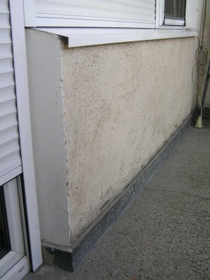

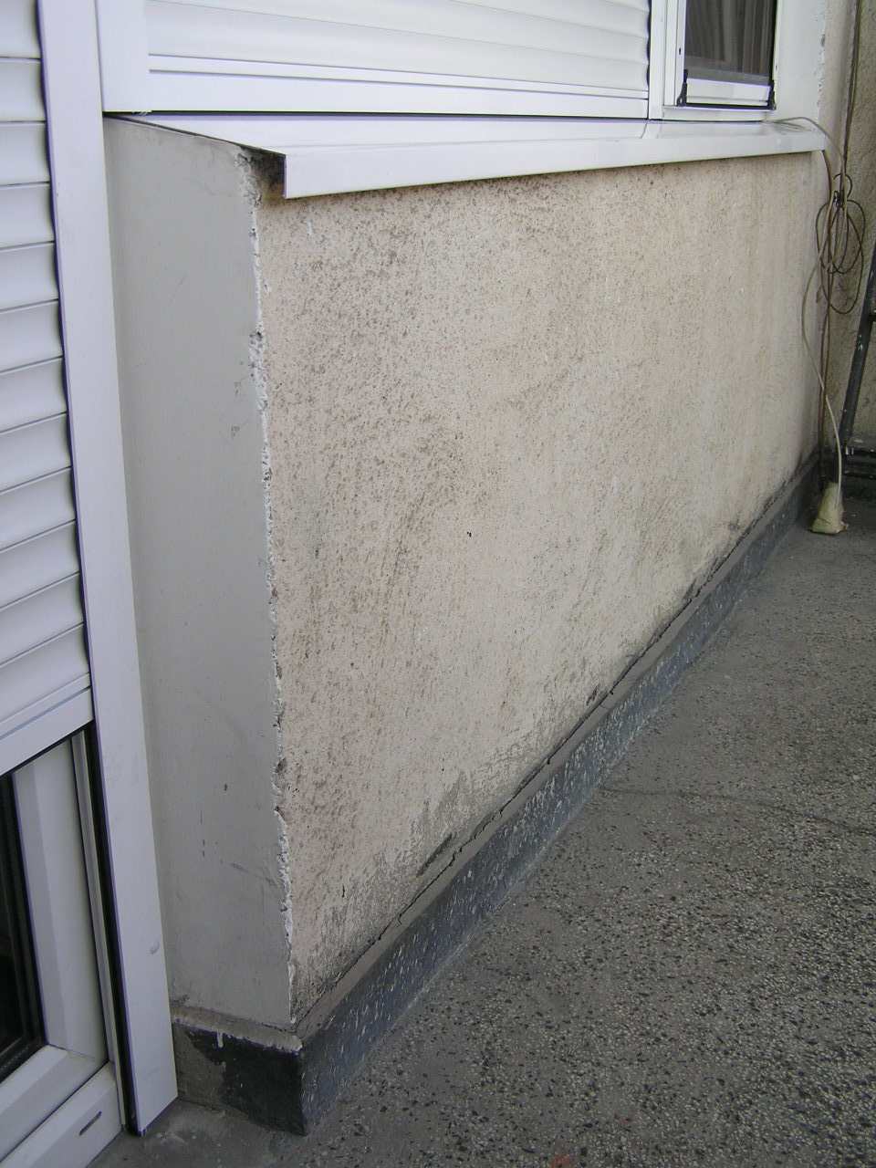

Искам да направя ТИ на балкона(панелен блок)
Какво да правя с цокъла?
- да пусна ТИ над него, като го ремонтирaм по някъкъв начин(защото по средата е като отлепен)
- или да пусна ТИ и върху него
- други идеи
Смятам да ползвам 5 см EPS. Прозорците няма да ги обръщам поради липса на място.
Изложението е източно.
Има ли смисъл от цялата операция според вас?
Tsilkov - майстор
Като пуснеш изолацията до долу няма да имаш цокъл-демек ще се мокри.Като не я пуснеш ще имаш пробив на изолацията :lol: .
Като се има предвид ,че няма да изолираш балкона който е нещо като ребро на радиатор ама към навън и обръщането на прозорците където е също слабо място то ще имаш толкова "топлинни утечки" ,че операцията звучи финансово неоправдана.Иначе бизмислена топлоизолация няма - ако имаш свободно време и мерак - действай :roll: .Единствено според мен слагай направо 10 см стиропор - така и така ще хабиш труд и лепило поне дай няколко лева повече за същинската част - топлоизолацията.

Къртиш первазите,слагаш си изолацията,след това ако имаш парички купуваш плочки ако не вземи си само первази и си ги налепи все ще намериш такива които да подхождат на мозайката.

а такива первази къде продават и как се монтират или имаш предвид просто да налепя плочки на целия балкон
притеснява ме да не утеснее много балкона с тия 10 см
stivemaster - майстор
Ами смисъла е субективно понятие аз ще ти изброя проблемите и решенията пък ти си реши. На първо място термомоста там където дограмата няма да е обърната ще направи водопад по профила отвътре.Второ перваза на прозореца също ще ти попречи за 5 см както си мислиш.Трето ако сам си правиш ТИ дано да се справиш просто махни цокъла ,залепи си ТИ шпакловай и тогава си вземи една плоча 60/60 примерно от Бриколаж, там помоли за 2-3 лв някой от щанд баня да ти я нареже на ивици по 10см. те си имат такъв човек и машини .Залепи си ги като нов цокъл фугирай само с лепило ако може ползвай флекс (гледам пода ти е сив) вземи и сива плоча за цокъла.Накрая боядисай с фасаген или пръскана мазилка и готово.
