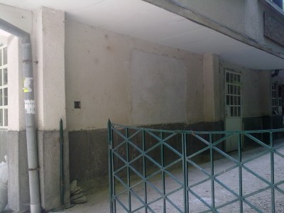

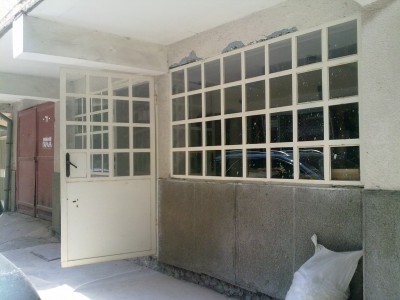

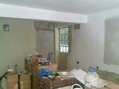

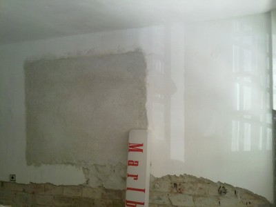

помогнете ако може
каква изолация да направя помещтението ще става за живеене
ако Сложа отвън 8 10 см стиропор има ли смисаюъл да слагам вътре някаква изолация или само да изправя стените
защото са криви с гипс или нещо друго
и мисля на пода той е мозайка фибран 2 см и ламиниран паркет
а за тавана пак можеби фибран или идеи за не6то друго
поме6тението е ниско 2,30 и търся по ниска изолация за таван и под
Благодаря предварително
а да ще има изграждане на стена мисля от тухли поротерм 12см и нея ли да я мажа с какво
и ако е ЕПС каква марка да се насоча да има по голяма спалтност кое да гледам
07072012177.jpg вътре
07072012176.jpg вътре
07072012173.jpg вън
07072012172.jpg вън

10 см EPS е достатъчно според стандартите у нас, 8 см също покрива долната граница на стандарта.
В случая помещението е на кота 0, за да се избегнат някои изненади с влагата е задължително долните 50см да се направят с XPS, а ако се постараеш да изолираш и 20-30 см под нивото на земята евентуално и с една мембранка ще е супер.
Обаче металните дограми леко обезмислят изолирането, но ти си знаеш предполагам :wink:
Марката EPS е абсолютно без значение, гледай само плътноста, ако ти се стори подозрително евтино, сложи един стек на кантара и провери отговаря ли действителната плътност на обявената.
По важно е лепилото - възможно е да има евентуално добри Бг продукти, но по добре не прави експерименти - цените на Рьофикс,Баумит,Вебер са аналогични.
