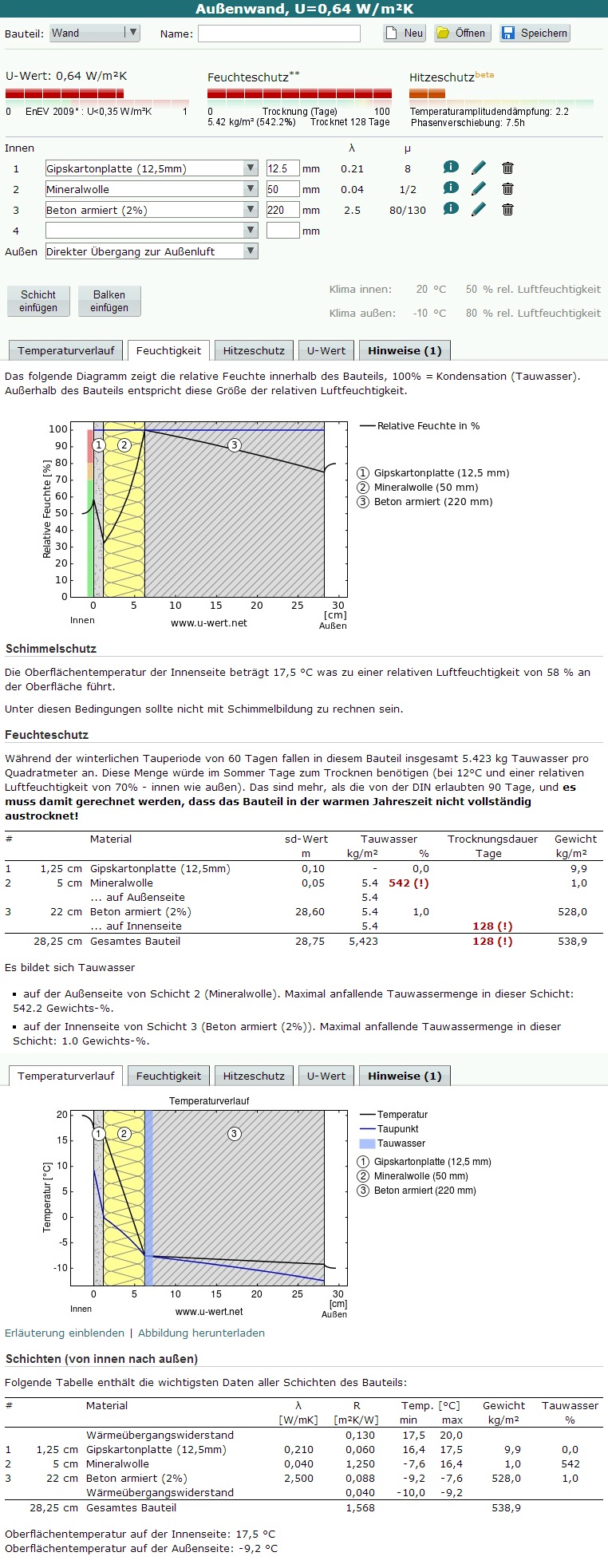

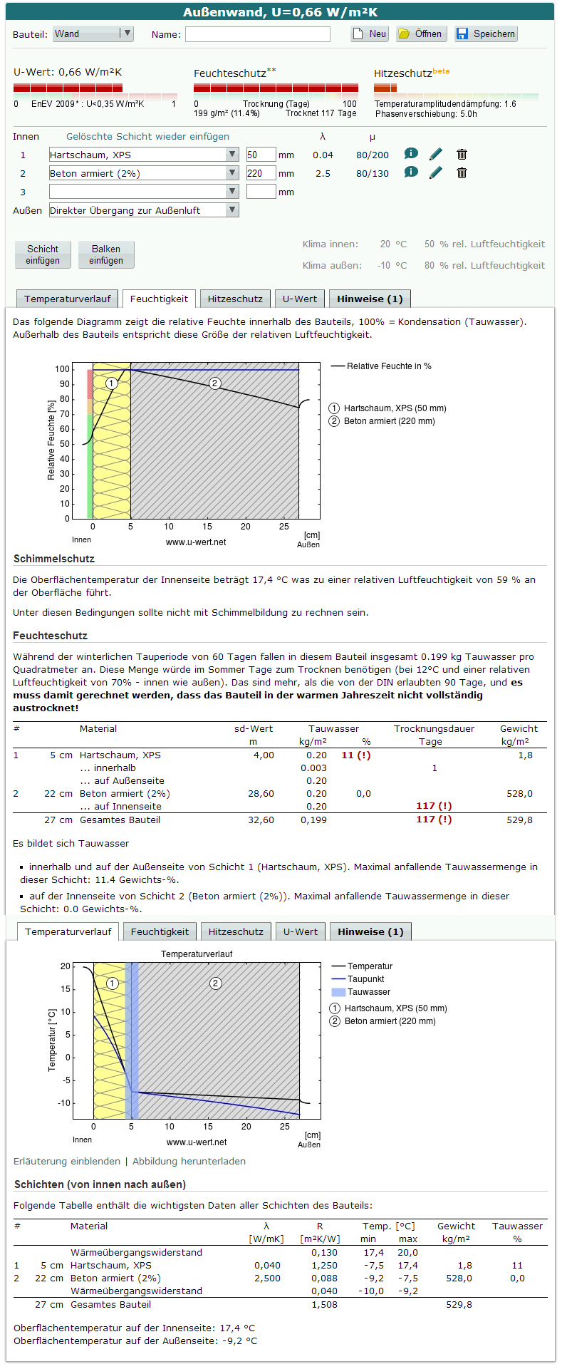

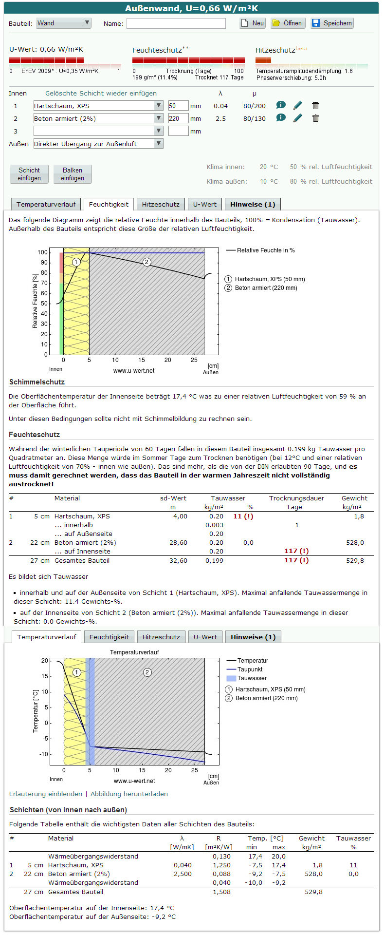

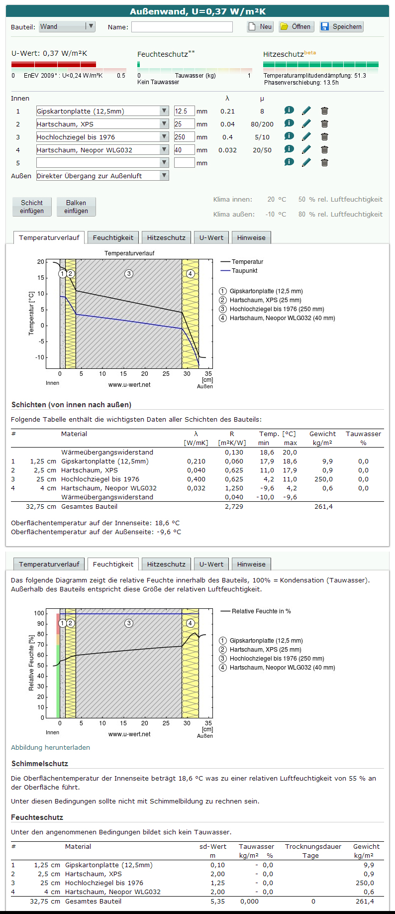

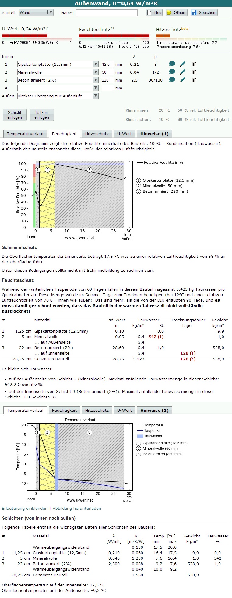

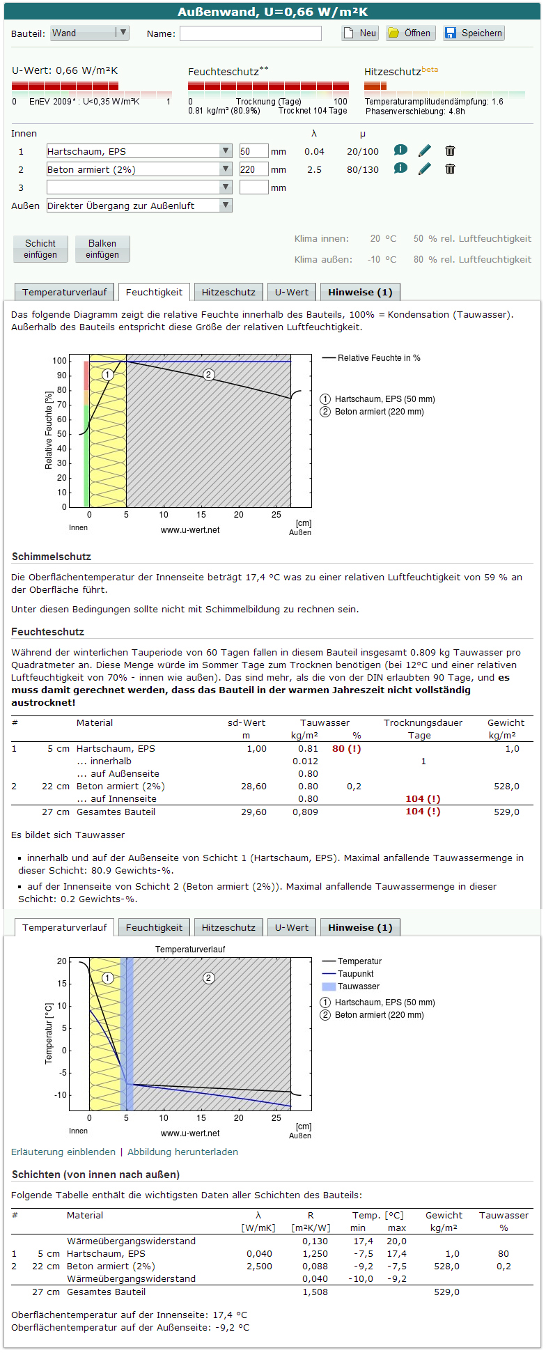

При описаната от marian1 конструкция, не би следвало да има проблем с кондензацията на влага. На приложената картинка 1 (извадена от калкулатора според споменатият стандарт – за съжаление само на немски за сега) могат да се видят конкретно стойностите.
Слоевете са изброени от ляво (вътре) на дясно (навън). В първата графика, в черно е дадена графиката на температурата (пада на температурата във всеки слой от конструкцията) и в синьо температурата на оросяване за съответният слой (при която преминаващите конкретно водни пари биха кондензирали). Там където двете линии се пресичат – там е мястото където се образува конденз. Таблицата под графиката описва конкретно температурата в началото и в края на всеки слой, теглото на всеки слой (предпоследната колонка) и количеството на образувалият се конденз (последната колонка).
Във втората графика, линията в черно, дава конкретно относителната влажност на всеки един от слоевете в конкретният случай. Когато и където тази линия достигне синята (обозначаваща 100% влажност) се образува конденз в съответният слой. Таблицата съответно дава количеството на образувалият се конденз във всеки слой (колонка 4) и времето за изпаряване на това количество (колонка 5). Последната колонка дава отново теглото на всеки слой.
Прилагаме и направените от нас изчисления за коментираната преди само вътрешна изолация, без външна такава. Ето и изчисленията за всеки от предходно обсъжданите материали: картинки 2, 3 и 4
Това което marian1 предполага се вижда и от резултатите – XPSа оказва влияние като парна преграда и в тази конструкция има най-малко натрупан конденз.
Вижда се обаче и това, че този конденз, който е около 6-7 пъти по-малко от колкото при стиропора се изпарява по-бавно точно заради по-малката пропропускливост на XPSа и точно това е факта който нас най-много ни притеснява.
Трябва да се вземе и това, че калкулатора (и стандарта разбира се) разглежда ситуацията като идеална (т.е. като плътни и равномерни слоеве без отвори и фуги) – и не взема под внимание неточности в монтажа на топлоизолацията нито пък другите фактори посочени в статията (флангова дифузия, отвори за контакти, цепнатини, фуги и др.). Това означава, че в реалната ситуация ние наистина имаме много повече реално навлезли в конструкцията водни пари, които кондензират и от там разбира се, по-големи количества конденз от тези които калкулатора показва като резултат.
С оглед на казаното от marian1: „за примерно 1 мсц - би трябвало тухлите да са подгизнали не, ами да текат до пролетта – сумарно“. Би следвало да се каже, че всяка строителна конструкция има свойства да попива определени количества влага. В случая конкретно (без предварителна проверка) не можем да кажем колко влага точно може да поеме в себе си една тухла преди да започне водата да „тече“ от нея. Този проблем (ако е налице) като цяло става явен след години бавно натрупване на влага в конструкцията, като времето за това зависи от множество фактори.
