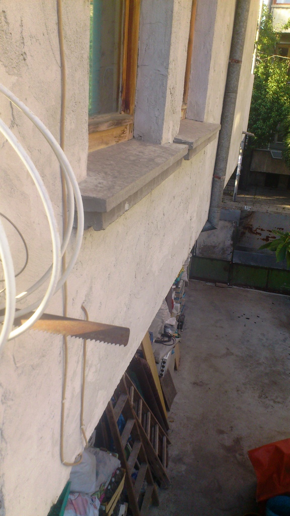

Предстои ми саниране на двуетажната къща веднага щом бъде поставена новата дограма. Опитвам се да планирам какви материали да се използват и какво ще струва. Смятам да се използва експандиран стиропор 7-8 см. Интересува ме какво може да се направи за подпрозоречните камъни (снимката) при положение че излизат около 10см. Те ще бъдат скрити от изолацията. Какво е решението в този случай ?

Взимаш чука и ги махаш-те представлават термомост.Като си сложиш дограмата и изолацията може да поставиш алуминиеви или камък/напр.варовик/.
Tsilkov - майстор
Ако ти харесват много можеш да ги облечеш и тях ама ще е голяма "врътня".Ако не както каза VLADO66 с чука щото иначе дограмата ще е постоянно "потна".

...Същия въпрос ми е и за улуците, трябва ли да се преправят (изнесат на вън) това ми е по-интересно ??
VLADO66 - майстор
Ще трябва да ги демонтираш,а защо не и подмениш.

Малко стара тема, но тези первази, които трябва да се махнат, над перваза слага ли се ЕПС ?
