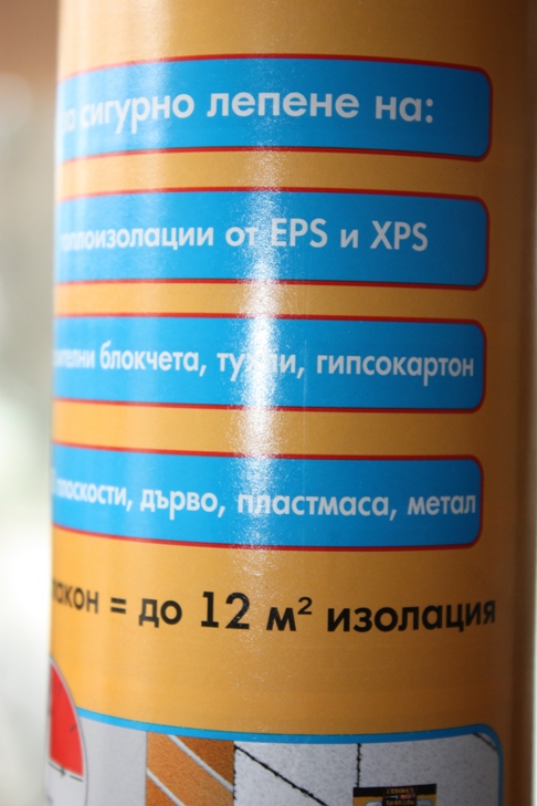

niki_bot - напреднал
ssmmaaa написа:
niki_bot написа:
Направи го с това: http://marisanbg.com/bg/termofleks-pu-c ... VWYt1Sezcs
П.П. Това лепило можеш да го ползваш и за гипскартона към EPS-а,но не знам дали е редно да натовариш с тая тежест 2 см. изолация от EPS.Ти най-добре си знаеш дали е залепена здраво.
Аз знам че картона се лепи единствено с гипсово лепило. Кога са навлезли тези нови технологии и защо никъде не пише че този материал става за ГК
Снимам флакона за пистолет -в момента просто нямам ръчен.На него ясно пише какво лепи. Струва около 12 лв.
