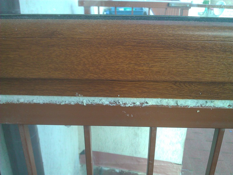

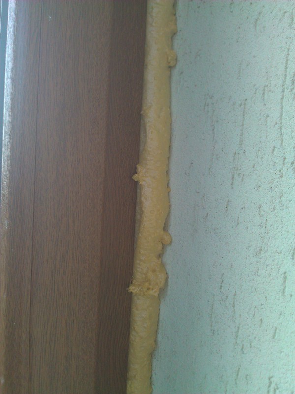

Ето че стигнах и до дограмата.
На снимките долу е показано как беше и след като изрязах пяната с ножче.

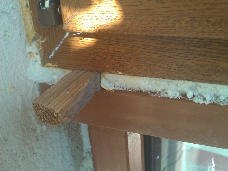

Може ли съвет след като изрязах пяната как да завърша тъй като очевидно така не може да остане и още на доста места има такива дървени клинчета. Да ги изрежа е трудно, но мога с чукче да ги изкарам. Обаче остава дупка - това означава ли, че трябва да слагам пяна наново?
Благодаря!
VLADO66 - майстор
Добре е да сложиш пяна.
yassi - специалист
О'К,
като махна трупчетата ще сложа пяна.
После обаче мисля, че с нещо трябва да измажа.
Част от дограмата лежи на метален парапет, част е на стената.
С какво трябва да я измажа? Или някакви лайсни да сложа? Идеи?

VLADO66 - майстор
За да не измазваш търси лайстни,бленди и т.н. златен дъб-нещо такова http://www.pervazi.24bg.eu/profil-dograma.html

Каквито намериш да си паснат по цват с дограмата.За лепене може моментфикс комбинирано с двойнозалепяща лепенка да не висиш като щъркел да държиш.

Махането не трупчетата не е добре идея!
Изрежи ги с ножовка, трион, флекс....

Аз лично ги махах, но за рязане т.нар. "Делта", в темите за Лидл, ще свърши прекрасно работа.
Мисля че масовата практика е да се "обърне" с топлоизолация, колкото позволява монтажа на дограмата и после мрежа-шпакловка, боя или мазилка.
Ако лепиш лайсни, полиуретановите бързи лепила - Момент, Фикс и подобни - повечето топят пяната!
