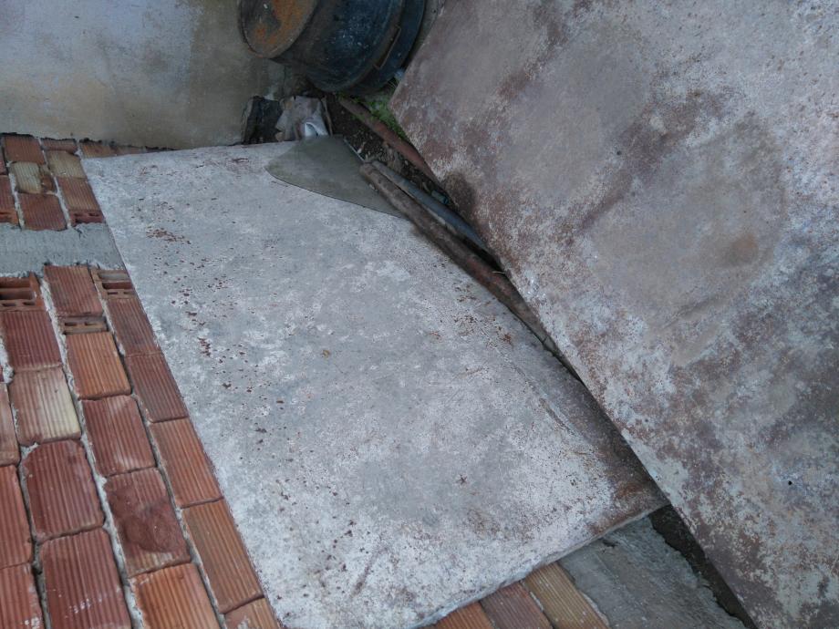

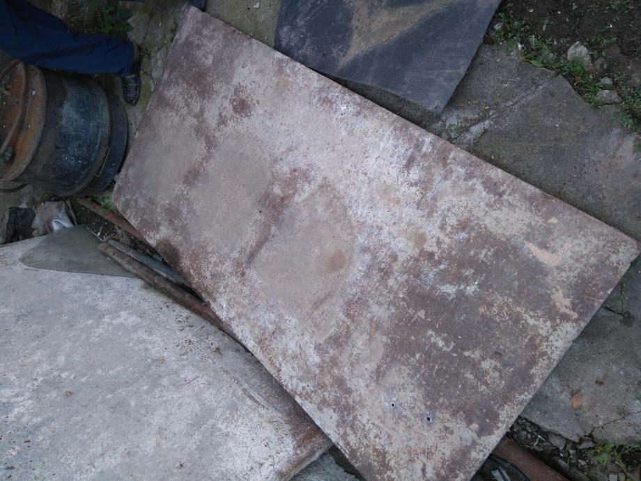

gamencerista - специалист
Специално за колегата
