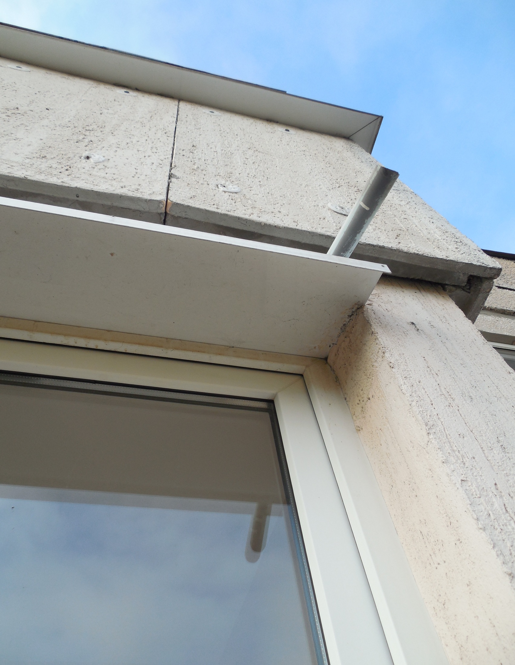

имам вградена тераса на панелно жилище в София, Младост. Апартамента е на 7ми предпоследен етаж. Станите на терасата са иззидани с газобетон и от външната им страна е поставена топлоизолация.
Проблемът: При дъжд вода успява да проникне зад изолацията и мокри стената от вътре. /Приложил съм сники/
Поради нуждата от работа от външната страна е необходима работа на фасаден майстор-аплинист.

Като гледам, виждам, че проблемът ти идва от балкона отгоре
chapara - майстор
По точно от чучура на горния балкон :cool: :wink:
чучура е зазидан от вътрешната страна на горната тераса.
Аз имам съмнение, че може да навлиза вода на вързката между козирката на дограмата ми и изолацията.
Дори и комшията да ме наводнява, аз трябва да си реша проблема.

Ти ли си правил изолацията? Разкажи по-подробно какво и кога е правено, кога и как се появява теча, снимка откъм балкона, снимка, може и отдалече на страничната стена външно. Инак ще ти пратим майстор за едни пари без нужда
Извинявам се за липсата на подробности, но просто няма как да дам защото съм собственик на апартамента от 6 месеца, а изолацията си беше там.
Отностно снимки утре ще помоля комшията да го снима от горе да добием по-добра представа и ще ги кача.
