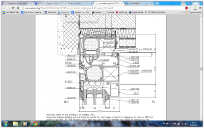

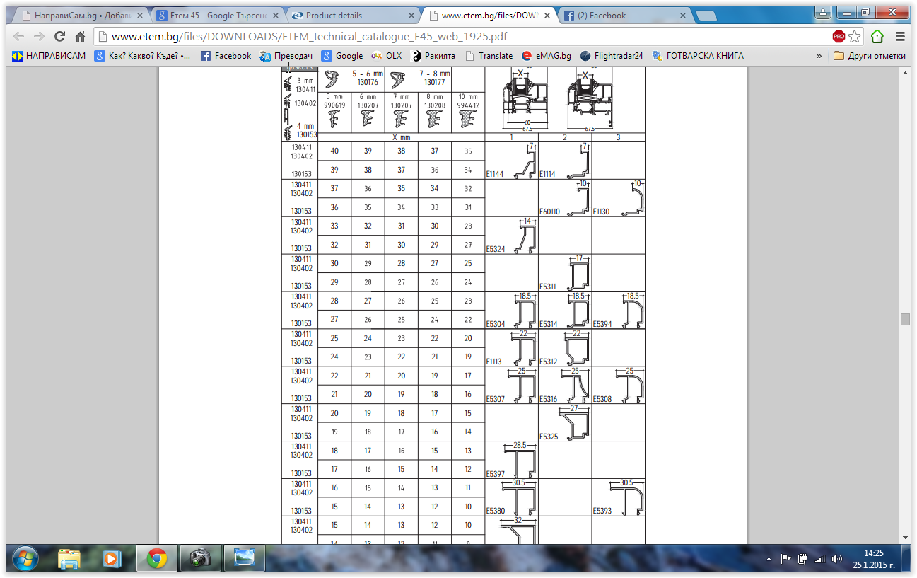

може ли да се сложи троен стъклопакет на ал профил Етем 40 или 45 ?
и ако ДА - колко е най-широкия който ще влезе?
