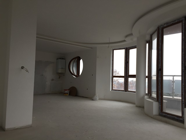

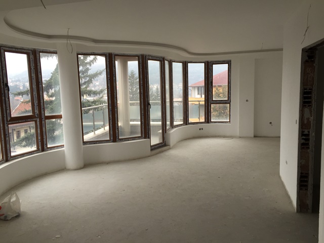

много четох и много се обърках :)
Искам да сменя стъклопакетите на това чудо.
Изложението е ЮИ, профилът позволява макс 24мм (голяма икономия на строителя :x ), гоня и шумоизолация от павираният път пред кооперацията.
Каква комбинация бихте препоръчали, имайки впредвид че все още работя по варианта за радиатори под прозорците но не се знае дали ще се реалзира... :sad:
MASTER - специалист
Няма комбинация от 24мм стъклопакет , която да ти изолира шума, както би ти се искало
Малко по дебели стъкла,малко газ и ще е една идея по добре. Обаче ще чуваш всичко,което чуваш и сега. И ще са пари на вятъра.
А откъде реши точно, че проблема ти с шума го създават само прозорците ?
Ако наистина шума е много и наистина ти пречи - само пълна смяна на черчеветата и шумоизолация на стени и тавани ще реши проблема.
jj77 - специалист
Не съм се изразил правилно в темата. Основната цел на подмяната е температурна изолация, разбира се.
