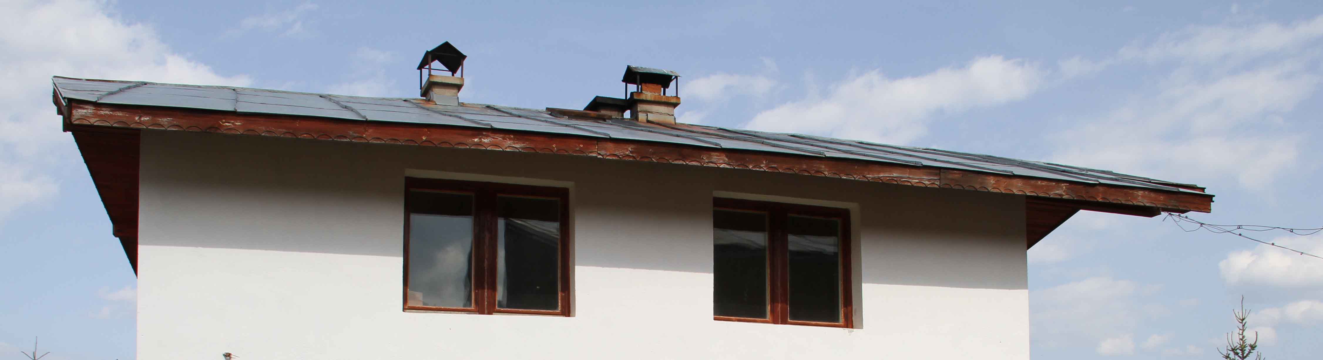

Здравейте отново, срещнах се със странен проблем.
Имам вила на балкана, с тенекиен покрив.
Когато е много студено (под -6 -7 градуса) и къщата е отоплена (има парно), сутрин, когато се отвърне температурата започва да тече вода вътре. Става дума за стаите, които са под покрива. Очевидно замръзва конденза отвътре по тенекиите - няма изолация - и после се топи и тече през тавана.
Трябва ли да сменявам покрива или има някакво по-евтино и интелигентно средство?

Конденз има при голяма влага и се отлага по най-студената повърхност.
Намали влагата в подпокривното пространство и изолирай ламарината. Какъв тип ламаринен покрив? Ако е ламаринена обшивка е едно, ако е гофре е друго

Ламарината трябва да се изолира задължително.
Аз бих я наклепал с полиуретанова пяна отдолу,и след това вата.

Ако обясниш какво има сега между ламарините и стаята е по-възможно да се даде насока.

Аз залагам на гинеколог или ветеринар , но то не беше ли едно и също. :? Майтап бе докторе, без да се засягаш. Колегата n_a ти е отговорил. Добра топлоизолация и намаляване на влагата и повече отопление.

Покривът е от листове ламарина, съединяват се с прегъване.
Под ламарината няма нищо, през 20-тина см. има по некоя дъска.
На гредите отдолу е закована ламперия частично над стаите. Другата част образува подпокривно пространство.
Самият покрив е около 120 кв.м.
Дано съм дал достатъчно данни.
Ами.... спестил си от дъските...По принцип ламарината обшива дъсченния покрив .... Кой ти го прави тоя покрив? :shock:
Че и таван на стаите няма...

Докторе,махаш ламперията,нареждаш между ребрата вата мин.70кг./м3 с тяхната дебелина и монтираш отдолу пароизолационно фолио. http://www1.onduline.com/bg/bg-ondutiss-AL90 Обърни внимание че всички снадки дрябва да се облепят със самозалепваща алуминиева лента/тиксо/.Апропо,туй къще дане е до някоя циганска махала че няма олуци?
