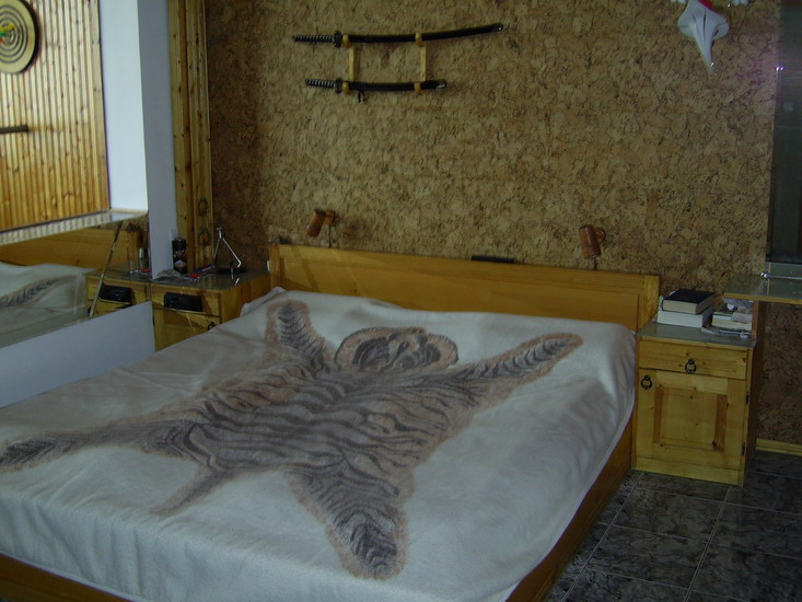

искам да направя вътрешна изолация на хол.Ако някой има опит в това и ме посъветва,ще му бъда благодарна.
6 мнения в "вътрешна изолация-с какъв материал и няма ли да мухлясва?"
EDI
- Мнения: 10107
Избора е много богат - XPS плоскости, селитрон, стиропорени тапети, вата....Напоследък обаче установявам, че един и същ изолатор, при един върши работа, а при друг не върши-дори и във форума се вижда по мненията.Това май зависи от конкретните условия за всяка външна стена - разположение, температура,вятър и други такива.Ако стената позволява, сложи вата и отгоре гипскартон.Ако не позволява, залепи XPS плоскости.Мисля, че мастера беше казал, че стиропорени тапети му вършели работа в детската.Иначе, мухъла се получава от конденз в стаята.Трябва малко по-сух въздух и добро проветряване, в комбинация с термоизолация.
masteradmin
- Мнения: 2565
Ако търсиш по евтин и по лек вариант, налепи си декоративен корк. Излолацията е по-малко, но за сметка на това единствения ти разход е корка, а и стената никога не е студена. Лепи се много лесно. Ето ти снимка от спалнята ми. Отстрани ми е фитнеса това беше тераса на времето и затова съм сложил саджак, но това е друга тема.
